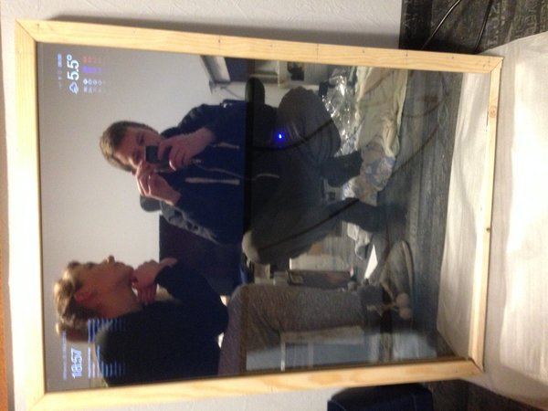

Servus, ich hab so ein teil schon gebaut...
hab da auch ne Anleitung gefunden und etwas umgeschrieben.
bei mir lass ich mir meinen Kalender, die Uhrzeit mit datum und das wetter anzeigen.
für mich reicht das.
hab den spiegel noch etwas erweitert und ein dpi camera eingebaut die per Bewegung ein Bild macht oder per handy app.
ist ganz interessant was da so alles geht. noch hängt er noch nicht an der richtigen stelle da ich hinter den spiegel noch eine schaltbare Steckdose installieren will wo nur der Bildschirm angeht wenn jemand anwesend ist bzw nachts aus ist. mal sehen was ich mir da noch einfallen lasse.
Nicht wundern, der rahmen aus holz wird nochmal gebaut, entspricht nicht meinen Vorstellungen bzw ist die Verarbeitung nicht die beste :-) bin ja auch kein Zimmermann ;-)
