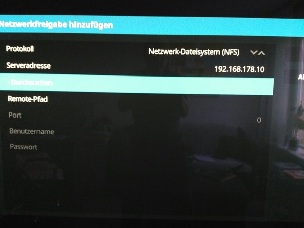

1. Zurück auf Kodi, wähle ich also.....Netzwerkfreigabe hinzufügen.....Protokoll stelle ich auf Netzwerk-Dateisystem auf.....NFS.....richtig?
2. Unter Serveradresse trage ich nur die IP zur DS 115J ein.....192.168.178.10.....klicke auf ok! Richtig?
Ergebnis: Verbindung nicht möglich!
Es konnte keine Netzwerkverbindung hergestellt werden. Soll die Quelle trotzdem hinzugefügt werden.....ja?.....Nein? Wäre hier.....Nein.....richtig?
Wer immer noch eine Idee zu diesem Chaos hat.....bitte schreiben.....ich blicke hier nicht durch.

Mit "Durchsuchen" komme ich bis zum Ordner...DS115J...aber er läst sich anscheinend nicht einbinden! Weitere Bezeichnungen bleiben ausgegraut.
SMB für Windows

Nein, du machst einen grundsätzlichen Denkfehler: In der DS muss SMB aktiviert sein. Und zwar für PC-Shares UND für DS - Shares !! Das hast du richtig gemacht. Du kannst zwar von dem RPI auch unter NFS zugreifen, das geht aber anders !!!
Nein, du musst im RPI das Protokoll NICHT auf NFS drehen sondern SMB belassen !!
NFS kannst du auf der DS deaktivieren. Da gibts sicher Einspruch einiger LINUXER, aber SMB reicht völlig. Damit kannst du dann auf PC und auf DS zugreifen. Und im übrigen auch auf Mac`s !

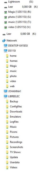

Auf Laufwerk...R-S-T und V...liegen meine Videos, Musik und Daten, auf die ich gerne Zugriff über Kodi hätte.....gehören die ganz woanders hinein?
Erklärt sich hier heraus die Problematik ?

Zu Donald....die oberen 4 Netzlaufwerke sind mit der DS installiert worden.
Um meine Daten auf die DS zu schaufel schiebe ich sie zB in Magix um sie von der DS abrufbar zu machen. Hoffentlich klappt das eines Tages wieder!
Alles unter.....Netzwerk.....hat sich zusätzlich dort eingetragen.....Johanna1 ist da mal außen vor!
Mein Ziel, so wie es mit Kodi 16 schon möglich war, jetzt mit Kodi 17/LibreElec 8 das Gleich zu erreichen.
Ja, Kodi soll den Zugriff auf die Daten der DS 115J möglich machen! Nicht vom PC!
Soweit kann ich eure prima Hinweise erstmal beantworten. Alles weitere ab morgen Nachmittag, falls ihr meinen "Murks" durchschaut!

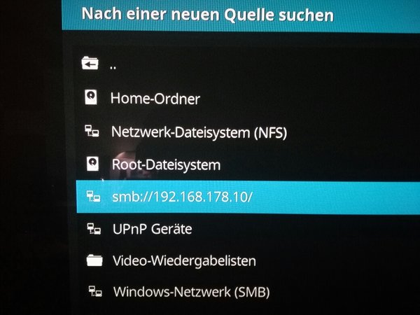

Inzwischen konnte ich ein Video schon ansehen, ist unter Kodi - Video - Dateien zu finden.....ist das dort richtig plaziert? Mir wäre es recht so!
Unter der Rubrik.....Filme.....würde ich gerne "Spielfime" einfügen.
Da in dem Magix-Ordner gefühle 20 Magix-Fotoshows sind, wüsste ich gerne noch, ob man die restlichen mit....einmal....in Kodi hinzufügen kann?
In Kodi.....Nach einer Quelle suchen.....sieht es jetz so aus (Foto).....ist das so wie bei euch?
So sieht das jetzt aus

Ja, so sollte es aussehen. Und jetzt kannst du deine Verzeichnisse auf dem NAS einbinden. z:B: das Magix Verzeichnis.
