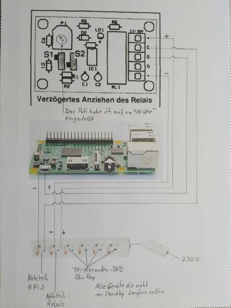

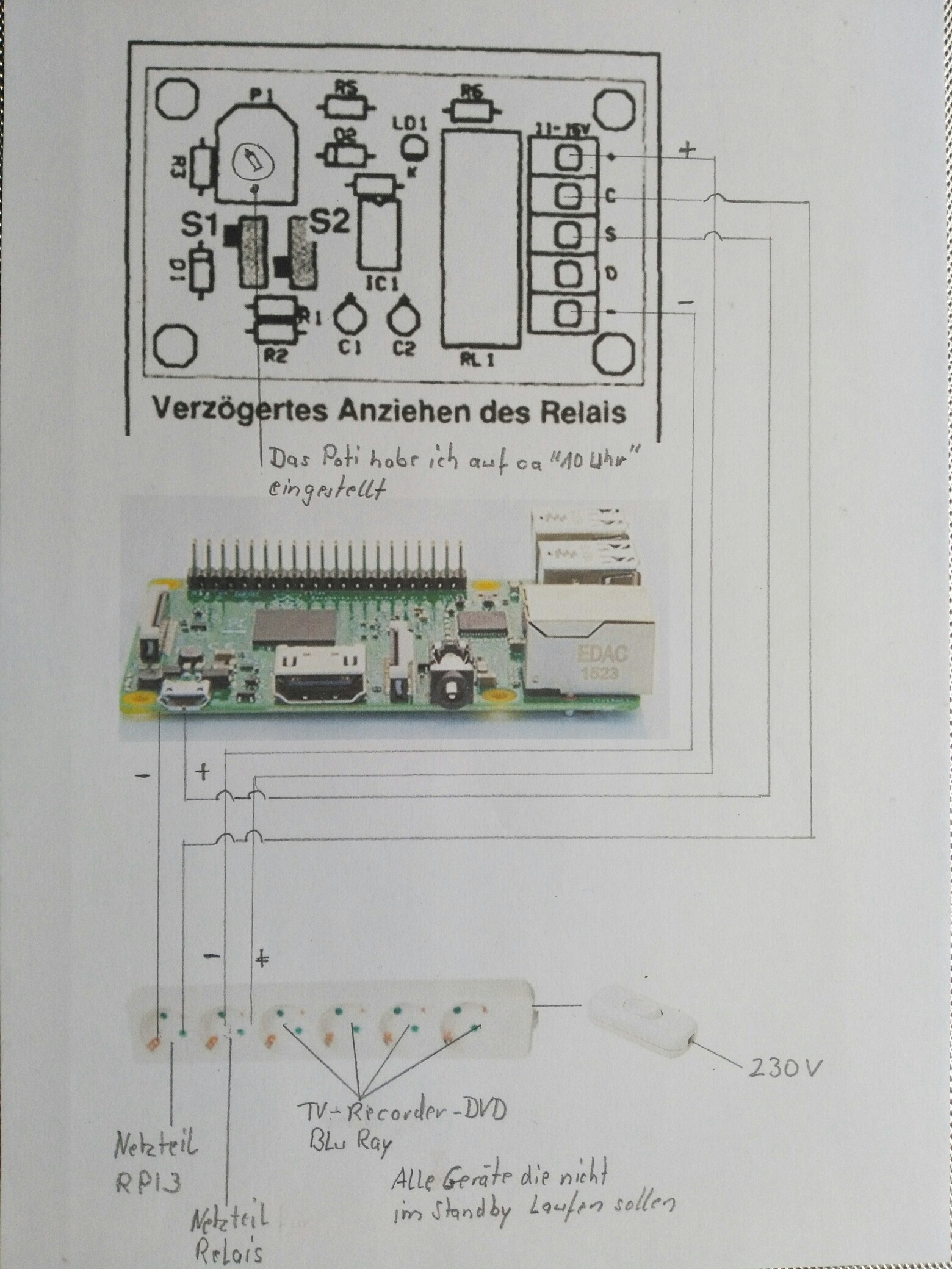

Der vom Steckernetzteil kommende Plus-Draht des.....RPI 3.....meist weiß, längst des Kabels markiert,
habe ich ca. 15 cm vor dem Micro-USB Stecker, den Plus-Draht aufgetrennt und an....."C".....der Klemmleiste
des Einschalt-Verzögerungsbausteines befestigt .
Das andere, kurze Kabelende vom Micro-USB Stecker kommend, ist an...."S"....der Klemmleiste befestigt!
Der Micro-USB Stecker steckt wie wie früher auch, im RPI 3!
Zusätzlich benötigen wir ein Steckernetzteil für den Bausatz. Dessen Buchse, am Ende des PLus/Minuskabels abgeschnitten wird,
da das Kabel an die Klemmleiste muss!

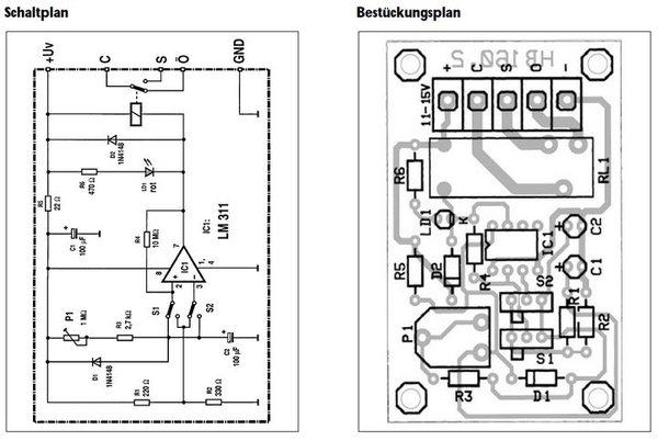

Die Kabel des Netzteiles für die Stomversorgung des Einschalt-Verzögerungsbausteins, sind ebenfalls farblich, weiß = Plus, markiert,
somit kommt dieser Draht an.....Plus.....(Bestückungsplan) des Einschalt-Verzögerungsbausteins!
Der Minus-Draht an.....GND....! (Bestückungsplan = Minus)
Anbei noch eine Skizze, die noch ein wenig Orientierung biete!
