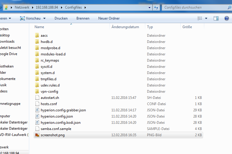

Scart angeschlossen auf OUT eingestellt und mit chinch Kabel (gelb auf gelb) mit grabber verbindet.
Grabber an Pi und das befehl : wie in anleitung eingegeben (putty)
Ergebnis:
OpenELEC:~/.config # cd /storage/.config
OpenELEC:~/.config # killall hyperiond
killall: hyperiond: no process killed
V4L2 width=720 height=480
V4L2 pixel format=YUYV
V4L2 grabber signal threshold set to: {0,0,0}
V4L2 grabber started
V4L2 grabber stopped
und Screenshot leider nur ein schwarze Bild.
So sieht in Configfiles ordner.
Aufm Bildschirm von Fernseher ist Kodi Start seite. sollte es nicht ein Screenshot von Bildschirm machen ??

cenyal hat geschrieben:Aufm Bildschirm von Fernseher ist Kodi Start seite. sollte es nicht ein Screenshot von Bildschirm machen ??
Du verwechselst hier Grundlegende Dinge:
Am SCART Ausgang deines TV bekomst du NUR (!) das Signal deines TV Tuners, also TV (keine HDMI Eingänge) - mach nen TV Sender an und dann den Screenshot. Steht auch alles in dem Beitrag vor deinem ;)
Ambilight mit Kodi läuft nicht über den Grabber sondern einfach intern - lies bitte beide Anleitungen zum Ambilight vollständig ;)

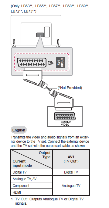

Ich habe in bedienungsanleitung das hier gefunden, Heißt das gibt Scart auch Digitale signale raus ??

Hallo cenyal,
ich verstehe die Abbildung so, dass wenn du Digital-TV guckst, er Digital-TV ausgibt, bei Analog-TV gibt er Analog-TV aus,
bei HDMI & Component gibt er nix aus.
