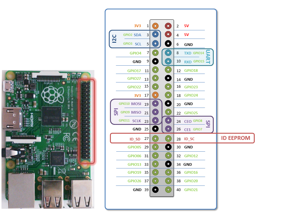

wie im Ambilight Bereich schon mal kurz angerissen möchte ich in diesem Thread auf das Problem im Titel eingehen.
In Internet gibt es diverse Anleitungen um ein HD44780 LCD mit OpenELEC zu betreiben, um zusätzliche Infos wie Filmtitel und -Laufzeit anzuzeigen. Das ganze funktioniert bei mir auch sehr gut (RaspPi 2 + OpenELEC 6.0.0). Allerdings nur bis zu dem Punkt, an dem Ambilight ins Spiel kommt. Die Ursache ist der Befehl "dtparam=spi=on" in der Config.txt. Damit wird SPI für die GPIOs 7 - 11 aktiviert. Leider werden GPIO 7 und 8 auch in den diversen Anleitungen für das Display benutzt.

Das habe ich etwas missverständlich geschrieben, sorry. Ich meine der Befehl "dtparam=spi=on" in der Config.txt aktiviert SPI für die GPIOs 7 - 11. Aki nutzt nur 10 und 11, aber 7 - 9 sind nach der Änderung auch keine normalen GPIOs mehr. Man erkennt das auf der Bild halbwegs.

Genau, ich kann beides zum laufen bekommen, aber halt nicht gleichzeitig. Der Punkt ist eben, dass mit dem besagten Befehl in der Config.txt die Funktion der Pins (19, 21, 23, 24 und 26) geändert wird. Standardmäßig sind das eben normal programmierbare GPIOs. Für Ambilight wird aber SPI benötigt, also wird es mit dem Befehl "dtparam=spi=on" aktiviert. Aber eben leider für den ganzen Block, also für alle 5 Pins. Anderenfalls gäbe es kein Problem.
Die Lösung wäre also entweder, dass man die für das Display benötigten Pins auf andere GPIOs mapped (die nicht als SPI gekennzeichnet sind). Oder aber, dass man die SPI Funktion nicht für den ganzen Block von 5 Pins aktiviert, sondern nur die Pins, die man auch braucht. Für Ambilight wären das dann die Pins 19 und 23 (also GPIO 10 und 11).
