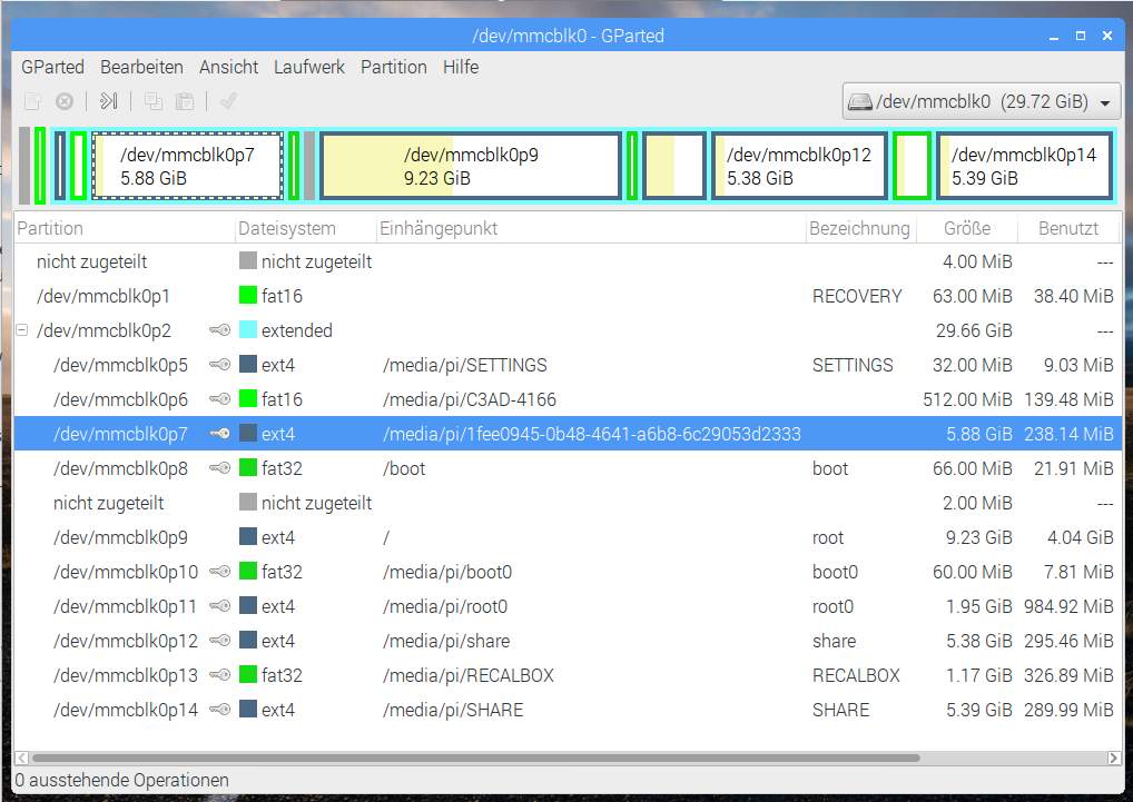

Der Osterhase hat mir zu Ostern eine neue SD-Karte mit mehr Speicherplatz gebracht weshalb ich nun vor einem Problem stehe
Und zwar habe ich damals Recalbox und LibreElec mithilfe dieser Anleitung http://www.matthuisman.nz/2015/11/how-to-recalbox-kodi-dual-boot-system.html auf meine 8 GB Micro SD Karte installiert. Mithilfe ApplePi-Baker habe ich die 8GB Karte geklont und die IMG-Date auf die 32GB Karte geschrieben. Leider wurden die Partitionen übernommen. Eine Neuinstallation mithilfe NOOBS hat auch nichts gebracht, da NOOBS die Partitionen anscheinend so klein wie möglich hält. Kann man denn in NOOBS eine Benutzerdefinierte installation durchführen, die einem die Wahl der Partitionsgröße offen lässt?
Im Netz wird oft geschrieben, dass man mit dem Befehl sudo raspi config die partionionen nachträglich vergrößern kann. Dies ist aber glaube ich nur bei Raspbian der Fall oder irre ich mich? Denn bei Eingabe des Befehls im terminal bekomme ich einen not found Error.
Hier der Eintrag im Terminal nach der Befehlseingabe df -h
Filesystem Size Used Available Use% Mounted on
/dev/root 1.9G 921.1M 899.5M 51% /
devtmpfs 363.4M 0 363.4M 0% /dev
tmpfs 367.6M 0 367.6M 0% /dev/shm
tmpfs 367.6M 12.0K 367.6M 0% /tmp
tmpfs 367.6M 2.8M 364.8M 1% /var
tmpfs 367.6M 124.0K 367.5M 0% /run
/dev/mmcblk0p8 59.1M 6.9M 52.2M 12% /boot
/dev/mmcblk0p10 2.0G 93.3M 1.8G 5% /recalbox/shareWeiß jemand wie ich möglichst einfach meine Partitionen so hinbekomme, das ich die Speicherkarte voll nutzen kann? Ich habe momentan nämlich nur auf insgesamt 8GB Zugriff und bei Recalbox gar nur 1GB.
Bin über jegliche Art von Hilfestellung dankbar
