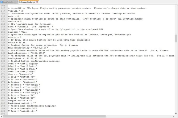

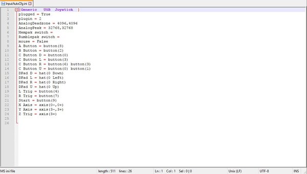

Seit heute funktioniert der N64 Controller nicht mehr richtig. Problem ist seit dem Update auf 4.1 aufgetreten. Der Analogstick funktioniert nicht in der Y-Achse. Verwendet wird der Retrolink N64 USB Controller, wird als Generic USB Joystick in der cfg und recalbox angezeigt.
Die Inputautocfg.ini zeigt folgendes Bild:
wenn ich nun die Werte anpasse und speicher, dann in ein Spiel gehe, sind die Werte wieder verworfen.
Die Einstellungen in der Mupen64plus.cfg sehen wie folgt aus.
Die Einstellungen in der Mupen64plus.cfg sind nach den erfolgten Werten von http://html5gamepad.com/ eingetragen. Woher nun die Inputautocfg.ini die Daten nimmt bleibt mir rätselhaft.
Jemand eine Idee woran es liegen kann?
