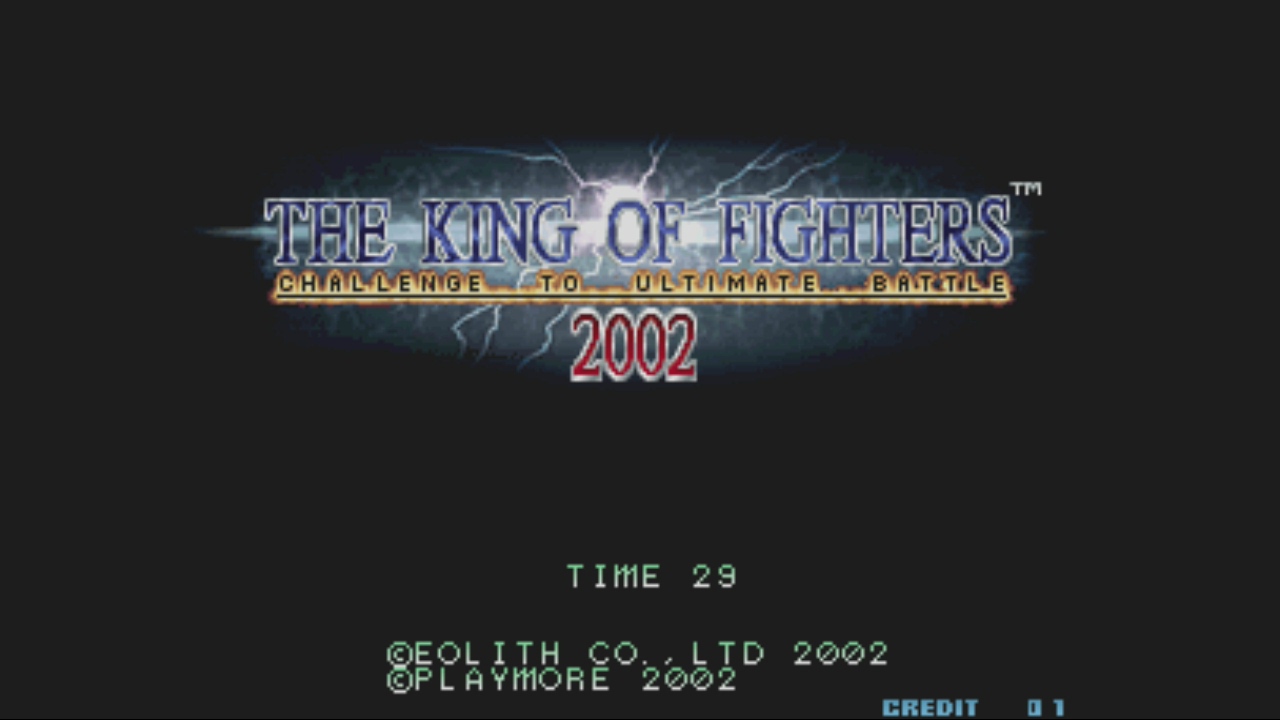

3. Recalbox neustarten
Bei den Roms beachten, dass die Namen nicht geändert werden dürfen, da diese sonst nicht starten.
4. Der Startbildschirm sieht etwas verpixelt aus, aber danach läuft es ohne Probleme.
Zum Starten und Coins Einwerfen Select drücken.
"Metal Slug 6 (Metal Slug 3 bootleg)" ein Metal Slug 3 Hack
