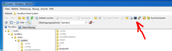

Ich glaube das geht nicht. Bzw. ich habe das noch nie gesehen. Hierfür müsste man einen Linux-Crack fragen.

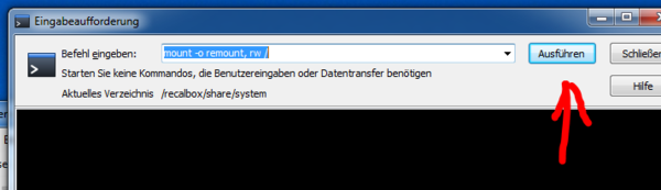

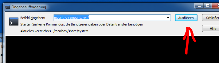

Einmal Befehl
mount -o remount, rw /
in WinSCP beispielsweise genügt, und du hast - bis RaspberryPi ausgeschaltet ist - Schreibrechte.
