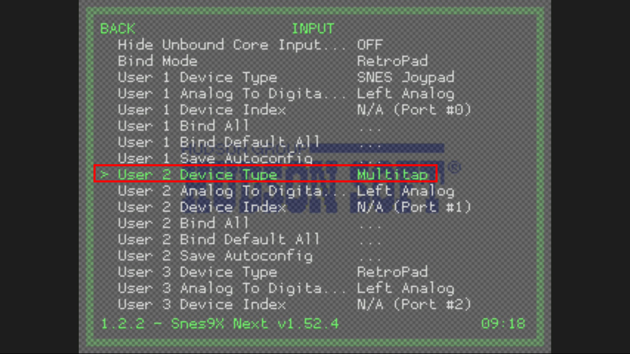

Anleitung:
Recalbox -> System -> recalbox.conf -> "snes.core=snes9x_next" aktivieren (; löschen)
Per SSH (z.B. PUTTY) mit Recalbox verbinden:
login: root
password: recalboxroot
[root@RECALBOX ~]# "nano /etc/retroarch.cfg" (Config-Datei bearbeiten)
-> "input_libretro_device_p2 = 257" bearbeiten (# löschen, 257 ergänzen)
Mit "Strg + O" speichern und mit "Strg + X" beenden
Retroarch -> Settings -> Configuration -> Save on Exit: on
Retroarch -> Settings -> Input -> User 2 Device type -> Multitap
Bomberman 4 mit bis zu 5 Spielern:

Was mache ich falsch wenn ich kein multitap auswählen kann?
Muss in der recalbox auch etwas an den Controllern eingestellt sein?
Ich nutzte die wireless xbox360. Liegt es viell. daran?
snaileater
Beiträge:36
SNES Emulator Multiplayer/ Controller 3, 4 & 5 aktivieren
27. Dez 2015, 21:42
Hi CaptnHowdy,
an den kabellosen Xbox 360 Controllern liegt es nicht, die nutze ich auch.
Was steht denn unten im Retroarch-Menü unten links: Snes 9x Next oder pocketsnes?
Multipad kann man nur bei User 2 Device Type umstellen.
CaptnHowdy
Registriert:23. Nov 2015
28. Dez 2015, 18:10
Ich habe 1.2.2 PocketNes 7.2.0 da stehen.
Unter User 2 Device type lässt sich lediglich Retropad und Retropad w/ Analog auswaehlen.
Danke für die schnelle Antwort!
snaileater
Beiträge:36
28. Dez 2015, 22:54
Dann musst du zuerst den Emulator von "Pocketsnes" zu "Snes 9x Next" ändern, sonst kannst du Multitap nicht einstellen. Dazu gehst du über den Windows Explorer in den Recalbox-Ordner:
-> \\RECALBOX\system oder \\IP-deiner-Recalbox\system
dort musst du die recalbox.conf ändern: siehe Bild 1
Bei Problemen siehe "6. Netzwerkverbindung aufbauen" & "7. Spiele hinzufügen":
http://powerpi.de/die-bessere-retropie- ... erry-pi-2/
Falls noch Fragen offen sind, schreib einfach!
CaptnHowdy
29. Dez 2015, 17:03
Genial.
Ich habe den Fehler gefunden.
Leider habe ich die Anleitung im "Bild 1" falsch verstanden.
"(; löschen)" <-- Hier habe ich nicht das Semikolon gelöscht sondern die ganze Zeile.
Sorry für meine Unfähigkeit & nochmals Danke für den spitzen Support :-)
