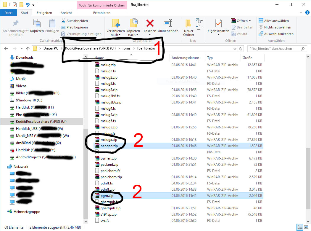

Guten Morgen Jungens,
es funktionieren nicht alle Spiele. Da gibt es eine Liste für
https://docs.google.com/spreadsheets/d/ ... =423376617
Der zweite Trick ist es unter roms nicht den "mame" Ordner zu nehmen sondern den "fba_libretro", wie auf dem Bild unter Punkt eins zu sehen ist, zu nehmen.
Das mit den Bios files ist auch ganz einfach. >> Man braucht nur zwei Bios files. neogeo.zip und pgm.zip. Diese kommen dann einfach auch mit in den "fba_libretro", wie auf dem Bild unter Punkt zwei zu sehen ist..
>>Bei den Bios files ist es wichtig, dass die Dateiendung ab Recalbox 4.0 wieder "klein" geschrieben werden muss. Die Bios files tauchen dann zwar in der Recalbox unter den Spielen auf, aber es geht momentan nicht anders (siehe ein Post weiter oben..)
Wichtig ist auch, dass die Spiele nicht umbenannt werden..
Frag einfach bei Herrn Google nach den Bios Files.. ;)
neogeo.zip
und
pgm.zip
