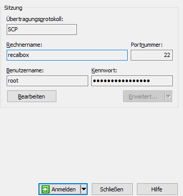

@freddykrueger1: Verwendest du denn auch das "SCP" Übertragung Protokoll in WinSCP?
So sollte es aussehn wenn du verbindest.

MrVinc hat geschrieben:@freddykrueger1: Verwendest du denn auch das "SCP" Übertragung Protokoll in WinSCP?
werde das am wochenende mal versuchen .
als kennwort nehme ich mal an ist recalboxroot oder? benutze es zwar nicht aber wer weiß

von MrVinc
Ja genau das Standard Passwort ist "recalboxroot". Wenn du die Logindaten verändert hast musst du natürlich deine verwenden.
