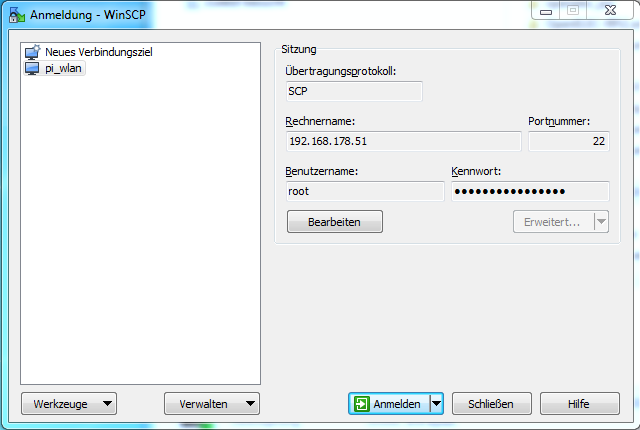

Ich habe nun folgendes Problem, das ich auf meinen PI bzw auf die recalbox nicht zugreifen kann.
Habe winscp runtergeladen, aber ich bekomme einfach keine Verbindung mit dem rasp pi
2016-02-06 13_10_02-Fehler - WinSCP.png (19.39 KiB) 10495 mal betrachtet

Probier es mal mit recalbox als Rechnernamen.
Ansonsten kann ich nur empfehlen, den Pi per LAN mit dem Router zu verbinden.
WLAN ist halt immer so eine Sache

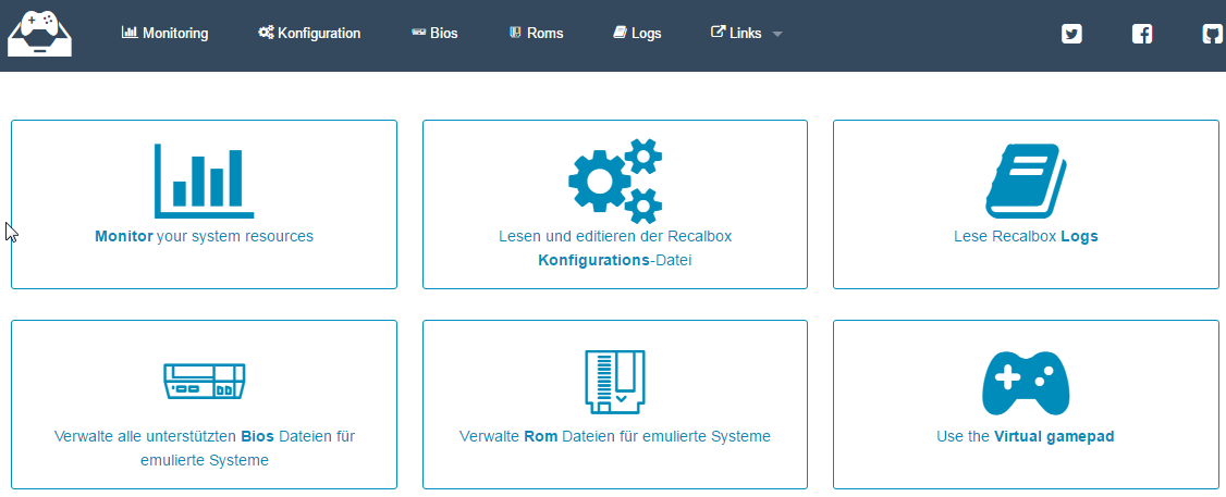

ok ich habe nun das wlan zum laufen gebracht
folgendes habe ich geändert, nachzulesen hier http://freedompenguin.com/articles/how- ... ro-gaming/
diese datei angepasst: /etc/wpa_supplicant/wpa_supplicant.conf
ctrl_interface=/var/run/wpa_supplicant
ap_scan=1
network={
ssid="netzwerkname"
psk="passwort"
proto=RSN
key_mgmt=WPA-PSK
pairwise=CCMP
auth_alg=OPEN
Der Manager im Browser sieht auch ganz nett aus
