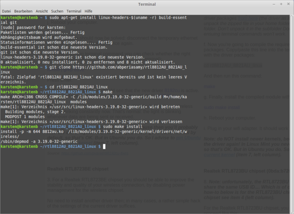

https://sites.google.com/site/easylinux ... 0bda:8812-
rechte Seite
der Stick hat einen rtl8812AU_8821AU Chipsatz, wenn du danach suchst findest du unzählige Anleitungen, auch für Mint/Ubuntu)

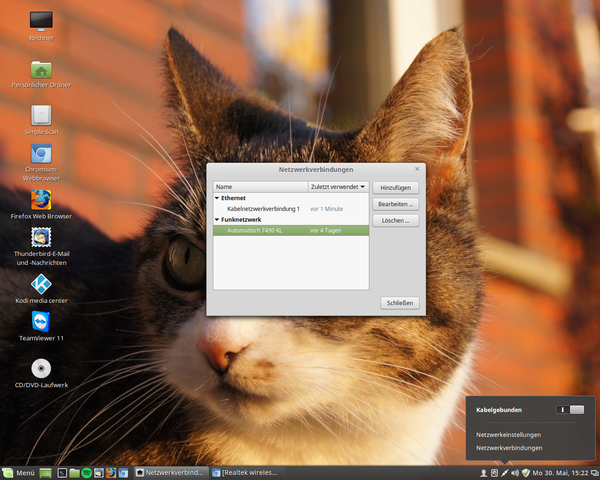

Ich denke ich habe noch ein anderes Problem....
Also: vor 4 Tagen habe ich die WLAN Verbindung mir einem einfachen Stick versucht und diese hat funktioniert und wurde in der Leiste unter Verbindungen angezeigt.
Heute habe ich den neuen Stick (mit Deiner Hilfe) installiert. das Auswahlfenster wird nicht in der Leiste angezeigt.
Erst dachte ich die Inst ist falsch gelaufen und habe es nochmal versucht. Fenster anbei.
habe dann den alten Stick versucht und das Fenster wird in der Leiste nicht angezeigt und der alte Stick funktioniert auch nicht.
Ich denke ich habe einen Fehler in das System gebracht??
Karsten

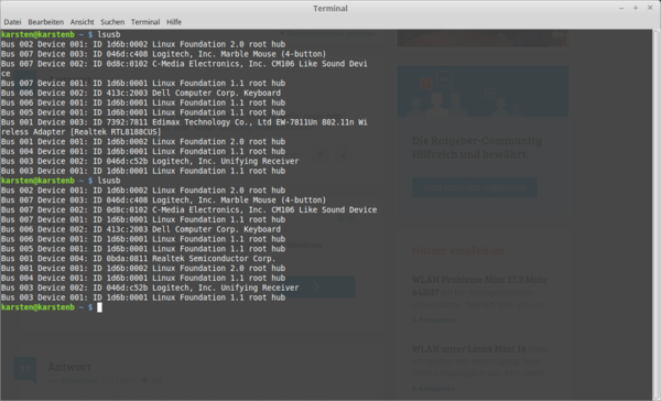

hilft das?
oben mit dem edimax
unten mit realtek ?

"dmesg" wär wichtiger, da steht drin warum er das modul für den stick nicht laden kann.
und was sagt "ifconfig" wenn die sticks drin hängen? da sollte das Interface stehen.
