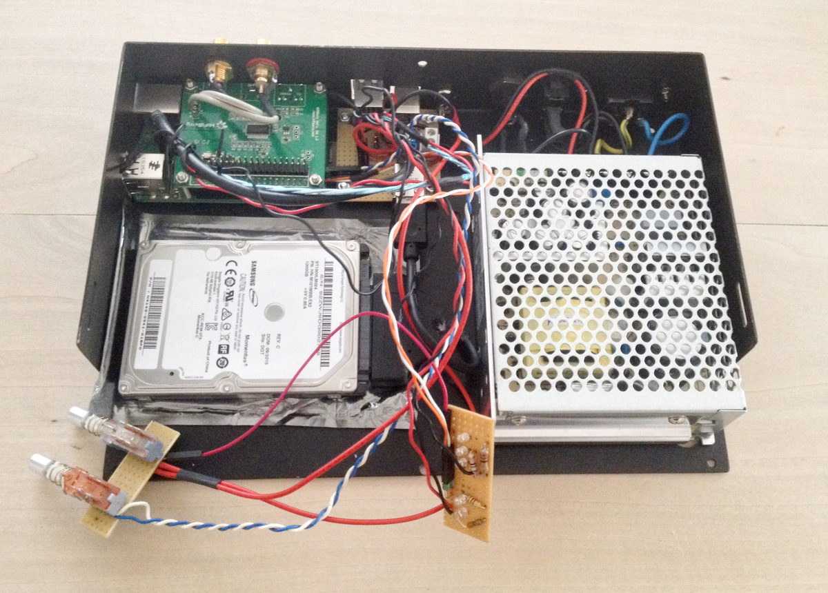

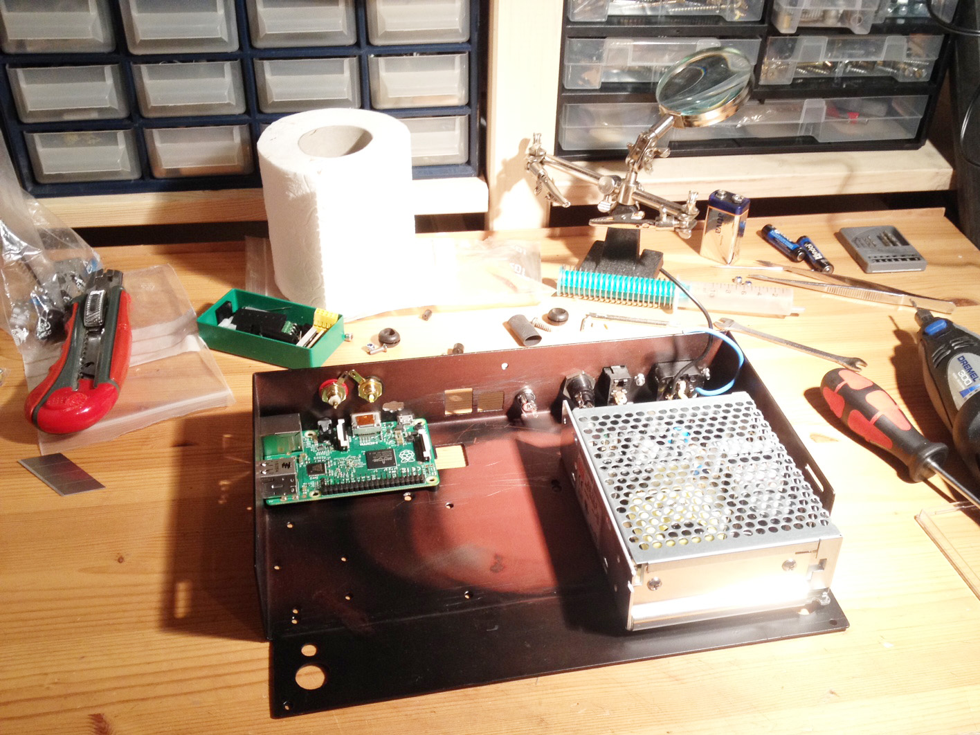

OK, hier ein kurzer Statusupdate:
Hifiberry ist getestet und soundet spitze, eine echte Aufwertung vom RPi!
Das Trägerblechteil ist praktisch fertig, hier ein Foto mit den ersten Bauraumtests :-)
Zu sehen auch die nicht mehr vorhandene USB Buchse am Rpi: ein befreundeter Elektroniker hat mir hierbei ausgeholfen.
Weitere Schritte:
Verlöten der benötigten Steckerleisten etc. am RPi und Hifiberry und der zusätzlichen Leiterplatten.
Aufbereiten der Mediadateien auf der HD (700Gb...)
Warten auf die LEDs und den SATA2USB Adapter für die HD aus China.
Was die IR Abdeckung betrifft, werde ich wohl zum Elektroschrottplatz schauen, mir so ein Teil heraussuchen und auf das benötigte Format zuschleifen.

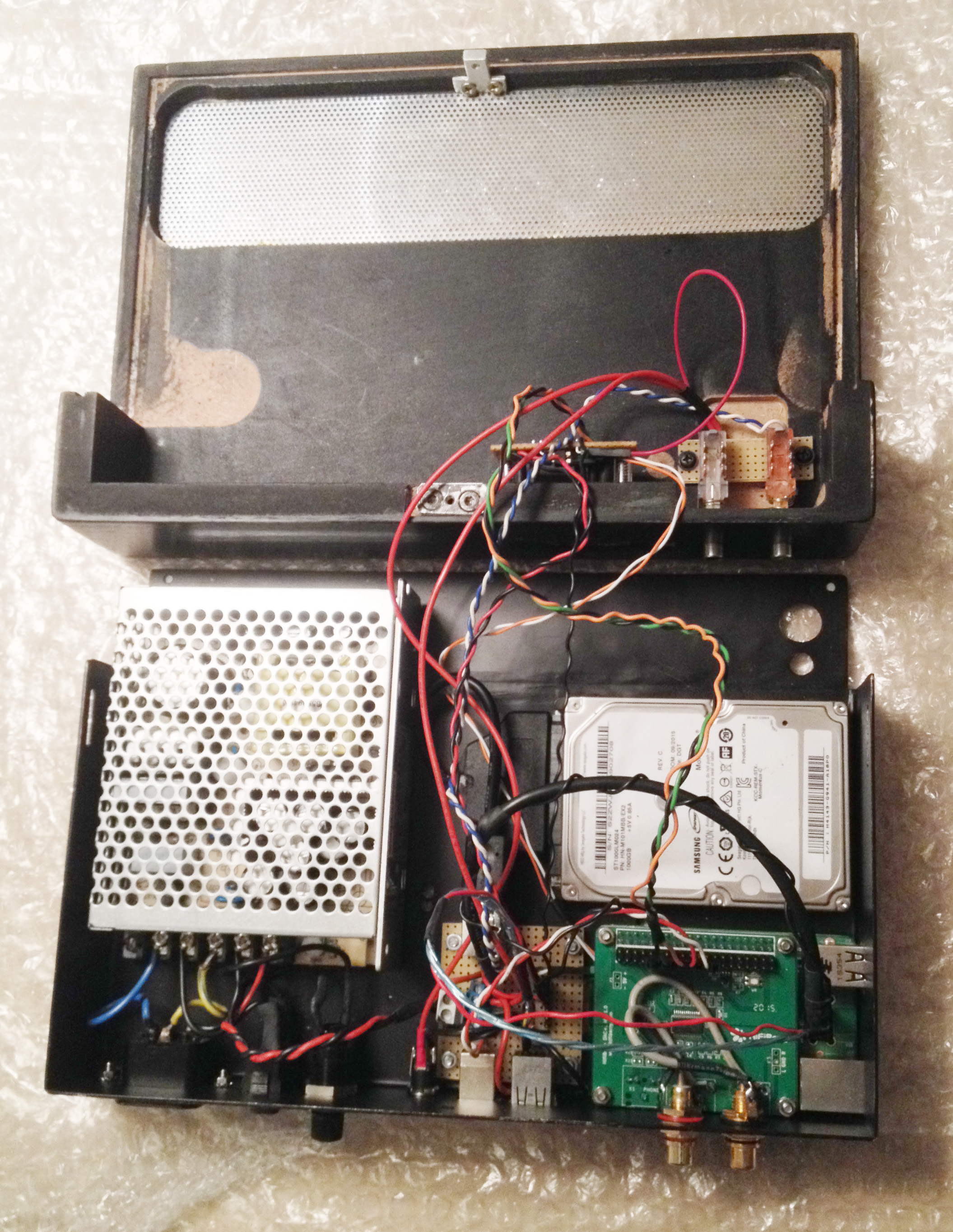

OK, fertig mit der Hardware.
Bilder anbei. In der Nahaufnahme zu sehen die Lichtpfeifenkonstruktion mit 2mm Acrylglas-Stäbchen.
Ich mache vom zusammengebauten Ding noch bessere Fotos, dann sieht man die LEDs besser und die Rückseite.
Der Ton ist nun perfekt,nichts brummt mehr. Ich hatte eine Masseschleife mit dem Hifiverstärker (habe vor Jahren das Ding geerdet, das hab ich wieder rückgängig gemacht.)
Jetzt geht's an die Fernbedienungsinstallation und dann geh ich die Ambilightsache an!
Apropos Fernbedienung: Ich benutze derzeit noch die KODI App, die geht auch super, vor allem zum Musikhören.
