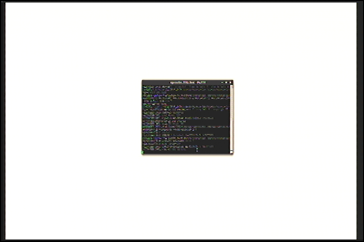

Bezüglich der Crop-Werte:
Ich habe mithilfe von Putty und dem Screenshot-Befehl die richtigen Crop-Werte für den USB-Video Grabber bestimmt.
LD_LIBRARY_PATH=/storage/hyperion/bin /storage/hyperion/bin/hyperion-v4l2 --screenshot --frame-decimator 2 --crop-left 11 --crop-right 15 --crop-top 5 --crop-bottom 5
Diese Werte habe ich dann in meine hyperion.config.(grabber).json Datei eingefügt.
Wenn ich dann allerdings mit den eingetragenen Crop-Werten in der config Datei wieder einen Screenshot erstellen möchte
sind die schwarzen Ränder immer noch vorhanden. Ist das normal oder läuft da irgendwas falsch?
