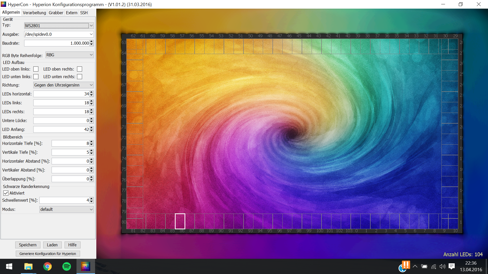

Anbei der Screenshot von Hypercon. LED 102+103 gibt es sozusagen einfach nicht.

Farbanzeige der LEDs scheint verrutscht zu sein
14. Apr 2016, 16:02
Wenn es 102 & 103 nicht gibt musst du das bei "untere Lücke auch angeben"..
14. Apr 2016, 18:04
Ich hatte einen Denkfehler. So gesehen sieht die Config für mich richtig aus. Die untere Lücke braucht er gar, weil die LEDs 102&103 nicht existieren und es egal ist ist. Die Lücke ist asymmetrisch, also kann er gar nicht Gebrauch von der Funktion machen.
Hast du LEDs in den Ecken? Wenn ja, solltest du dementsprechend die Config ändern. Bisher sieht sie gut aus.

14. Apr 2016, 23:12
johnrey hat geschrieben:Ich hatte einen Denkfehler. So gesehen sieht die Config für mich richtig aus. Die untere Lücke braucht er gar, weil die LEDs 102&103 nicht existieren und es egal ist ist. Die Lücke ist asymmetrisch, also kann er gar nicht Gebrauch von der Funktion machen.
Danke, scheint nun auf jeden Fall zu funktionieren, ich hab die 2 LEDs in der Config einfach drin gelassen.
