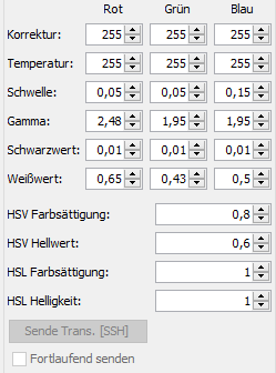

Wann die LEDs angehen, kannst du doch mit dem Schwellen Wert bestimmen?!
Für Externe Quellen benutze ich aktuell:
Im Gegensatz zu den meisten Einstellungen die man so findet, leuchten bei diesen die LEDs dauerhaft (auch bei schwarzen sehen, hat man eine minimale Beleuchtung) und die Farben sind nicht so Kräftig.
Man hat also eine "dezente" Beleuchtung und keinen "Disko" Effekt.
Ich hab bestimmt in den letzten Tagen Zahlreiche Einstellungen aus dem Internet ausprobiert, musste aber fest stellen, das es DIE "Perfekte" Einstellung nicht gibt.
Jeder Grabber nimmt die Farben wohl schon etwas anders wahr, genau so wie jeder Mensch die Farben anders bevorzugt.
Man kann also wirklich nur selbst: Probieren, Probieren, Probieren.
