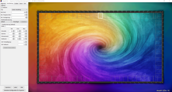

In der Anleitung für "Ambilight für jedes HDMI Gerät" habe ich gelesen, dass die Werte bei Linear Smoothing in Hyperion( auf 200 und 25 gesetzt) zu flackern führen können, wenn diese zu niedrig gesetzt sind. Hab auf 300 erhöht und immernoch dasselbe Spiel.

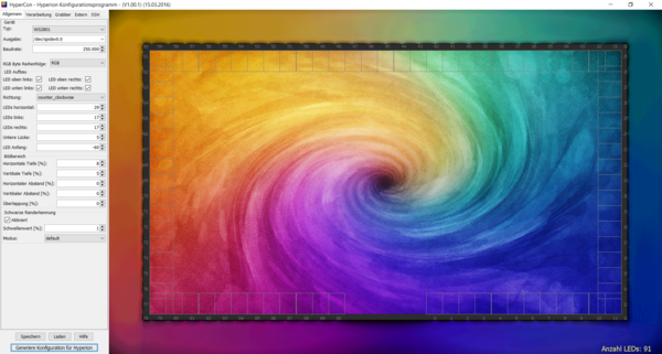

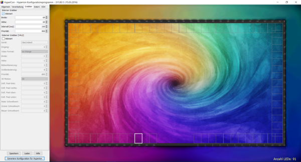

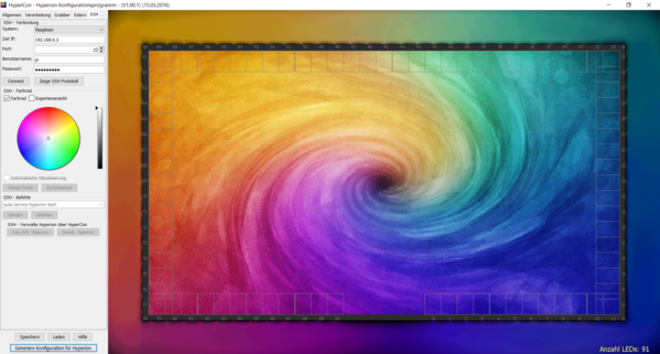

danke für deine Antwort. Ich habe es wie auf der Grafik angeschlossen. Wenn ich den Pin9 vom Pi wegziehe flackert es bedeutend stärker. Ich hab gelesen, dass es eventuell an der Baudrate liegen kann, aber egal ob ich 250k oder 1mio einstelle, ändert nichts. Im Anhang noch Bilder von Hyperion und Video des flackerns.
Ich verwende auschhließlich die empfohlene Hardware.
Vielleicht noch interessant, auch wenn ich mich über die App verbinde, kann ich zwar die farbtöne einstellen, aber auch diese flackern immer wieder sporadisch. -.-
Weis echt nicht an was es liegen kann. Hab 91 LEDs (unter 3m) und versorge die LEDs nur von einer seite mit spannung.

Kann es evtl auch an den Werten von Linear Smoothing liegen?
Ich hab Baudrate 250k , standardmäßig war aber 1million voreingestellt.
