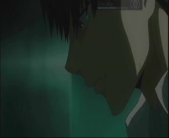

Im Anhang setzte ich noch ein Screenshot vom Grabber.
Der ganze Hintergrund sollte eigentlich Grau sein ist aber hier Grünlich/bläulich(türkies)
weiß nicht wie ich dem entgegenwirken kann welche werte sollte ich in welchem Verhältnis zueinader mal ändern ?
