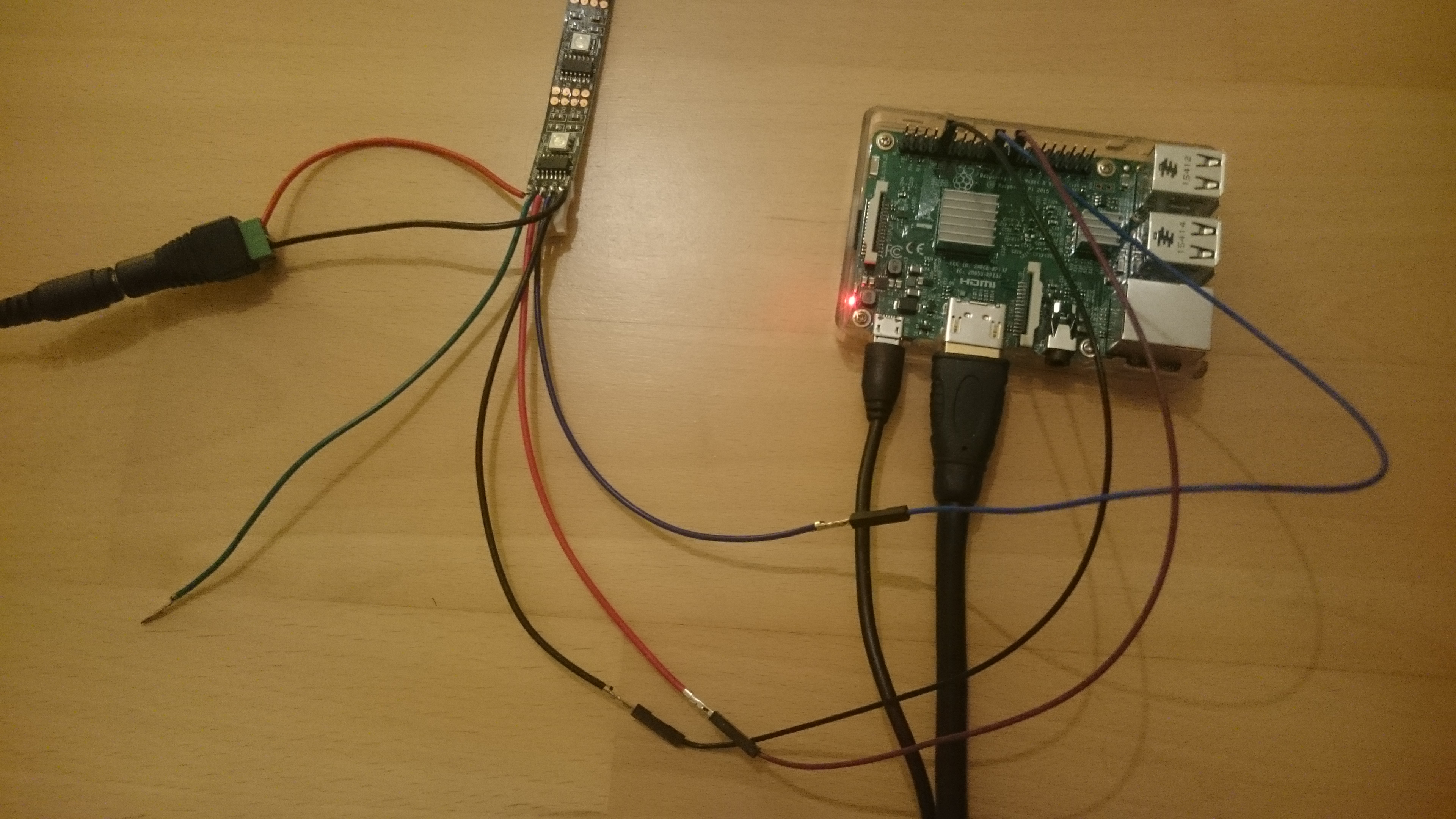

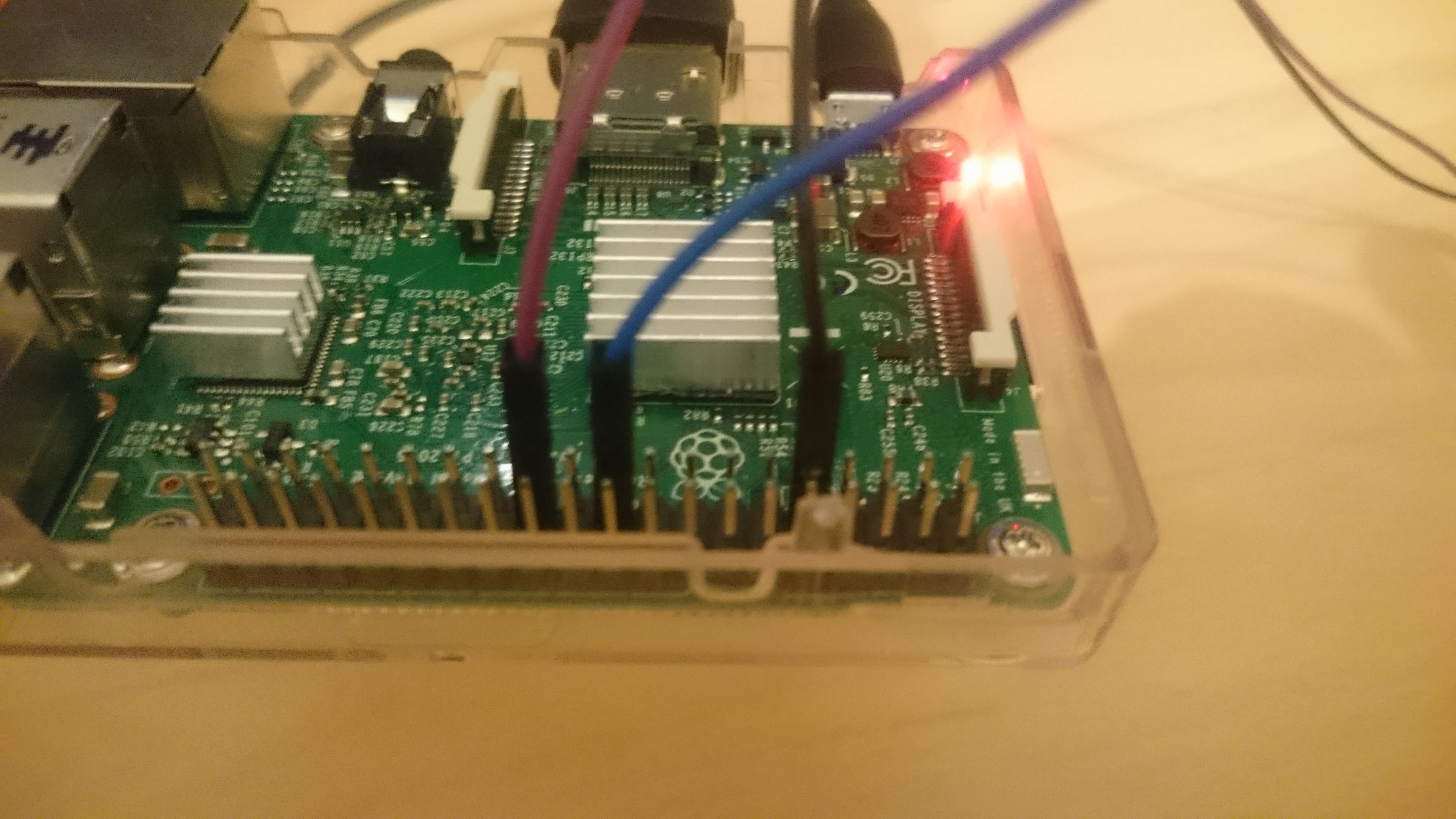

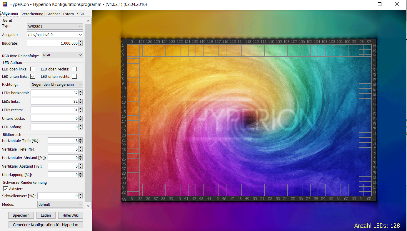

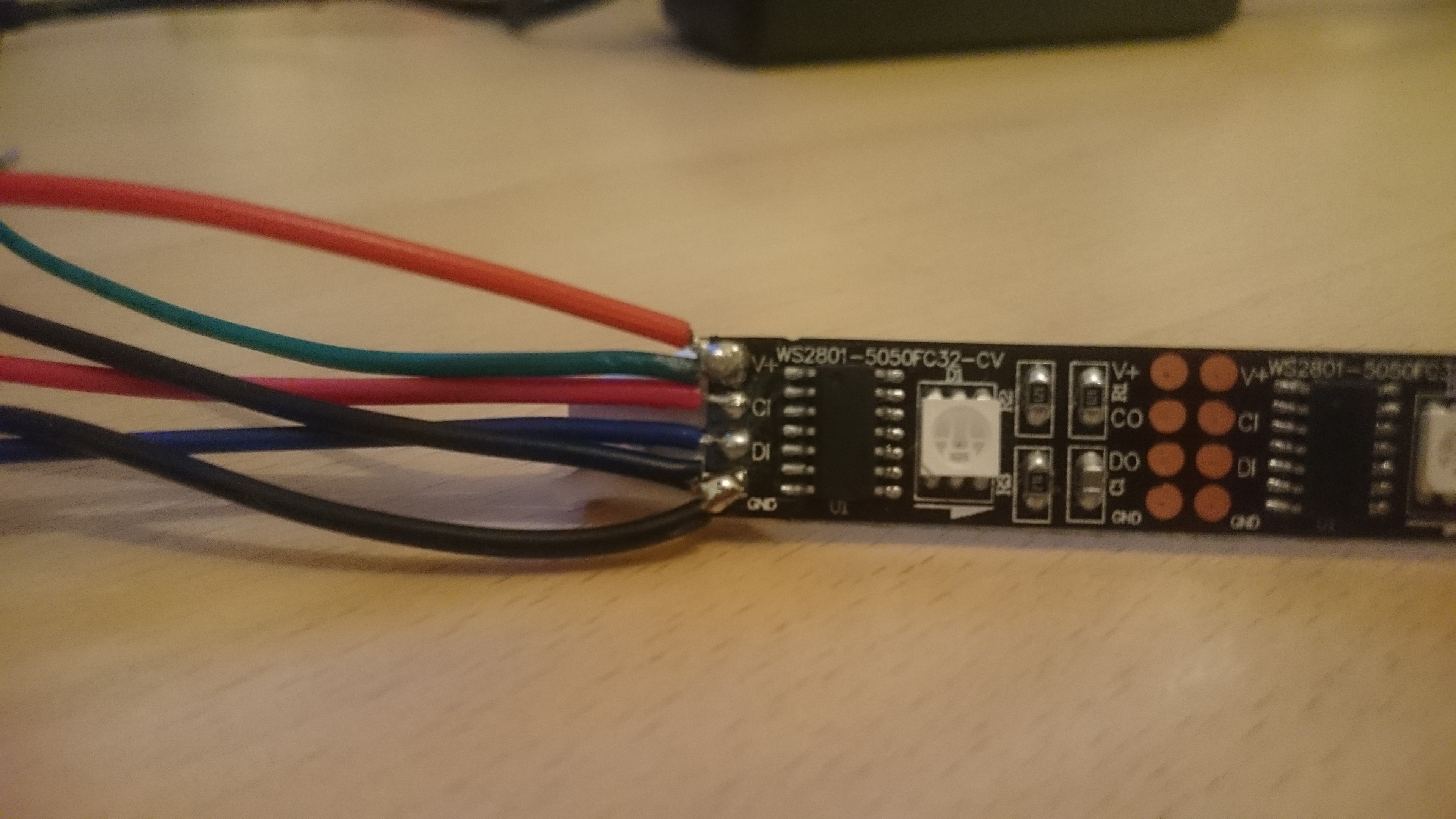

Hier ist mein Aufbau und die Software-Einstellungen (das volle Programm :o ):
1. WS2801 LED 4m 32LED/m (http://www.ebay.de/itm/1-5M-WS2801-RGB-LED-Strip-5050-32-LEDs-m-Adalight-Boblight-Ambi-Ambient-TV-5V/111935776066?_trksid=p2052191.m2338)
2.

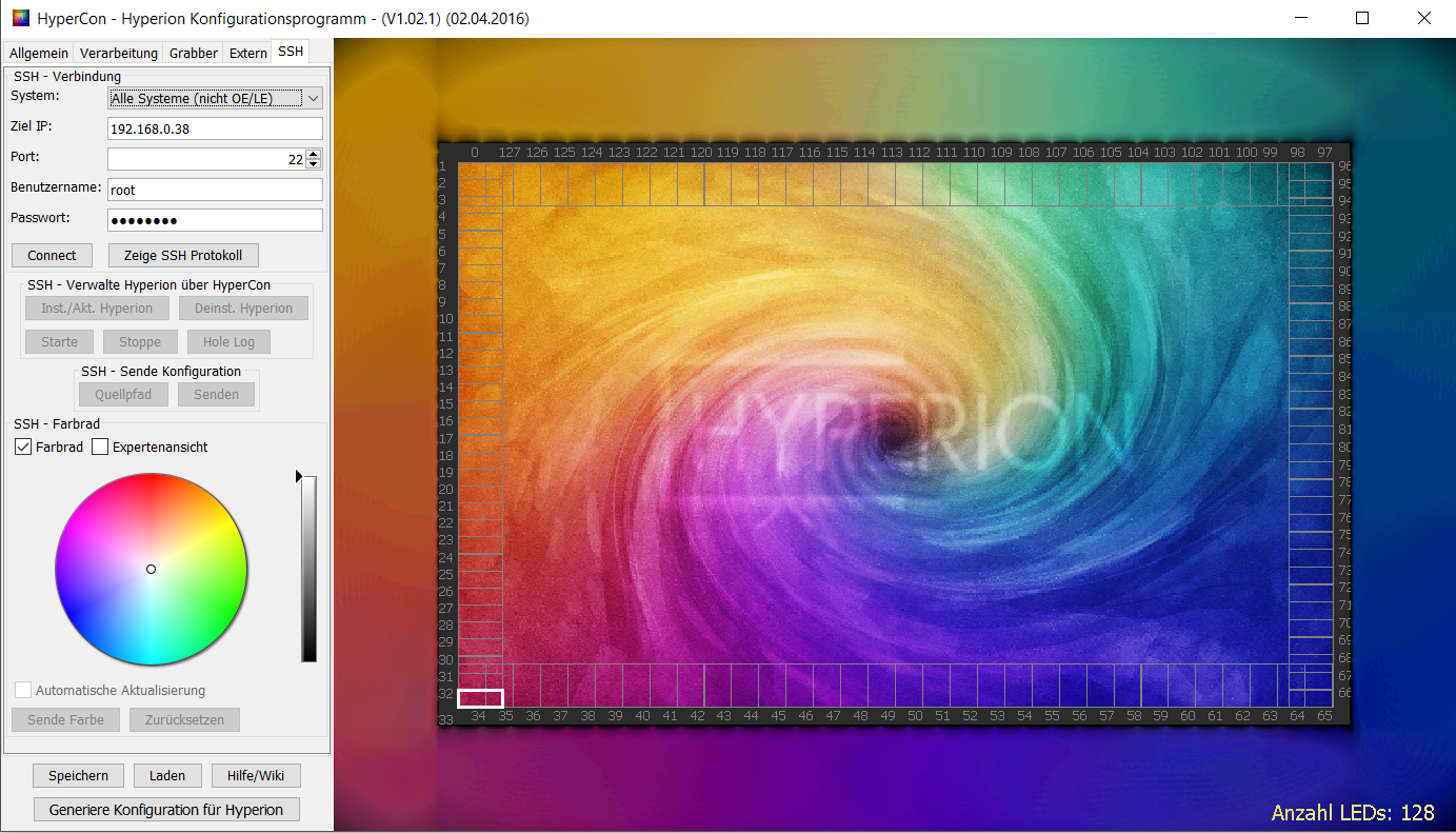

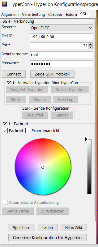

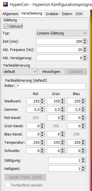

5. Hyperion Tool

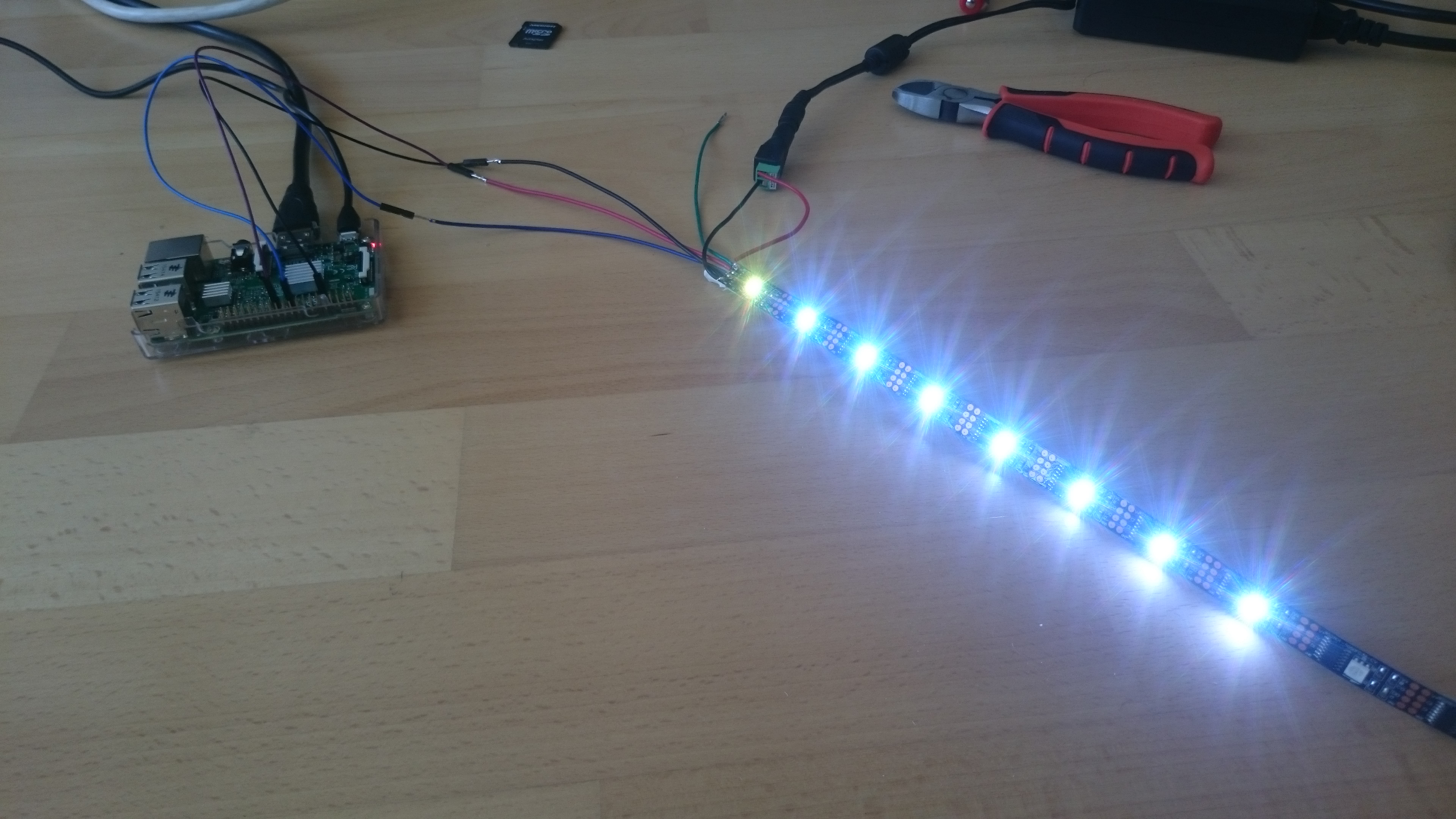

6. Die LED ist noch nicht am TV montiert (Start wird vermutlich unten links sein).
7. Anroid App zeigt Server synchronisiert an, ich kann jedoch keine reaktion der LEDs auf meine Eingaben sehen.

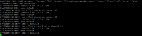

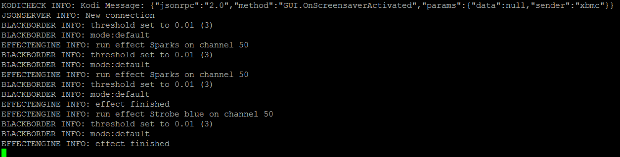

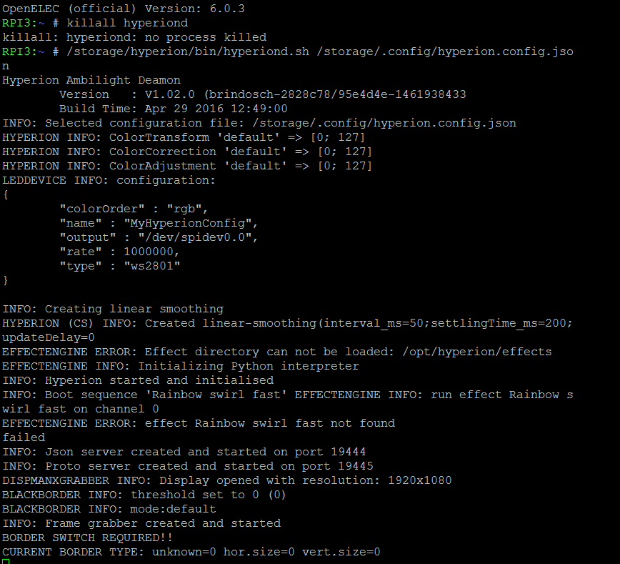

8. Putty Rückmeldung
Puh das war jetzt eine ganze Menge. Ich hoffe jemand findet das Haar in der Suppe.

Du verwendest sicher openelec. Da stimmt dein Pfad zu den Effekten nicht. Das muss heißen /storage/hyperion/effects und nicht opt/hyperion/effects. Das kannst du im HyperCon bei Effekt Einstellungen ändern. Auf Openelec ändern. Den Rest schaue ich mir gern nach dem Kaffee mal an.
Und mach mal bitte noch Screenshots von den fehlenden Reitern in HyperCon. Plus und minus sind am Netzteil auch richtig angeschlossen?
Mach mal hier den Haken rein. Bei Externer Grabber aber kein Haken!

Ja ich benutze Openelec. V+ steckt ind positiv und GND in negativ, sollte doch so stimmen?

Und hier die restlichen Bilder aus HyperCon:
Hyperion 4.PNG (15.48 KiB) 8742 mal betrachtet
Geändert hat sich bei den LEDs durch die Änderungen leider nichts.

So langsam gehen tendiere ich dazu, dass an der Verkabelung ein Fehler sein könnte. Ich weiß nur nicht welcher.

Ich kann keinen Fehler in der Verkabelung sehen. Eventuell ist die erste LED defekt. Mach nochmal Punkt 8 mit putty

Die erste LED leuchtet allerdings. Und wechselt zudem noch die Farbe, wenn ich mit den CI und DI Anschlüssen spiele.
Gibt dann solche Effekte:
Hier nochmal Punkt 8:
Avalox2k

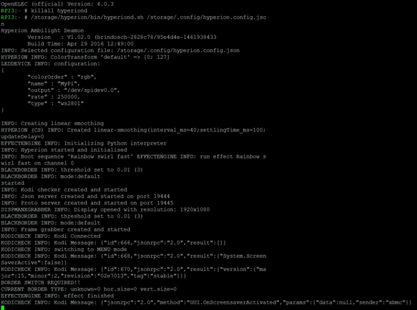

Zumindestens laut Putty werden die Befehle von der Hyperion App auch ausgeführt.

Es ist 100% der erste LED defekt.
Schließe ein andere led als erste strip wenn du noch Reste hast. Wirst du sehen. Genau das gleiche bei mir.

Du kannst sonst auch mal einfach die beiden Datenleitungen am RPI vertauschen -> hatten wir jetzt auch schon einige male das hier der Fehler lag.

Also ich habe jetzt mal die erste LED vom Streifen abgeschnitten und die ganzen Kabel an die 2. LED gelötet.
Allerdings funktioniert der Streifen weder mit dem Test-Image noch mit den anderen aufgesetzten SD-Karte.
Habe auch probiert die Kabel mal zu vertauschen (Also DI auf 23 und CI auf 19). Hatte leider auch keinen Effekt.
Hat irgendjemand noch eine Idee an was es liegen könnte :?:
