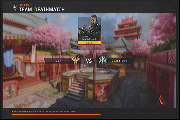

So danke schonmal :D das war wirklich der fehler, das bild kommt anscheint richtig an nur ist der untere bildbereich abgeschnitten.
trotzdem leuchten die leds nicht :O woran kanns noch liegen?
Grabber Screenshot

Stell ntsc/Pal um

in der config oder am konverter?
habe jetzt in der config auf PAL und konverter auf NTSC gestellt.
leds leuchten immer noch nicht aber bild ist fast perfekt

Erstmal am Konverter.
Du hast im übrigen auch in deiner hyperion.config.json den v4l grabber nicht aktiviert, solltest du mal machen damit das auch funktioniert ;)
Dennoch NTSC/PAL am Konverter umstellen damit das Bild korrekt wird.
Also jetzt:
1. Konverter Schalter ändern
2. neuen Screenshot machen ob das jetzt passt
3. hyperion.config.json den v4l mit HyperCon aktiviert
4. neustarten

wie aktiviere ich den denn hatte eigentlich alles wie in der anleitung gemacht
bild ist in dem post oben drüber hatte ich editiert passt alles bis auf rechte seite kleiner schwarzer balken

So sollte der Screenshot ca aussehen:
