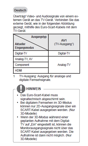

Genau so wirds auch funktionieren . Bei mir läuft Ambilight fast nur noch über Scart Ausgang.
Es stimmt auch nicht ganz das man über Scart Ausgang nur Analog Signal bekommt. Bei mir steht das hier. (LG Fernseher)
Und habe auch mit der HD kanäle null probleme. Ausserdem es wird ja nur Signal an RPI weitergegeben nicht das Bild.
Bild hat man ja am Fenseher sowieso von Internen Tuner..
Es ist ganz einfach du bestellst dir einen Scart Adapter falls nicht vorhanden.
http://www.amazon.de/Scart-Adapter-3x-C ... rt+adapter
Dann auf output einstellen. Gelbe Chinch auf Grabber (auf Gelb) das wars.

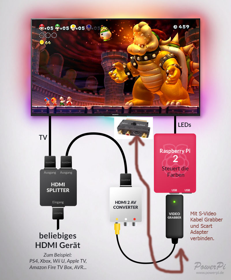

Was heißt "Das wars" Wenn man HDMI Splitter dran hat,wie geht das dann rein?
Was muss wo rein? Hab schon alles getestet aber ging nicht.

Also Wenn du noch Splitter hast kannst du so Anschließen wie auf dem Bild unten..
Allerdings musst du ein Hyperion.config.grabber.json erstellen und input 1 eingeben.
//    "grabber-v4l2" :
//       "device" : "/dev/video0",
//       "input" : 0,                             <--- Hier gibst du dann 1 ( 0 für Splitter 1 für Scart "s-video")
//       "standard" : "no-change",
//       "width" : -1,
//       "height" : -1,
//       "frameDecimation" : 2,
//       "sizeDecimation" : 8,
//       "priority" : 900,
//       "mode" : "2D",
//       "cropLeft" : 0,
//       "cropRight" : 0,
//       "cropTop" : 0,
//       "cropBottom" : 0,
//       "redSignalThreshold" : 0.0,
//       "greenSignalThreshold" : 0.0,
//       "blueSignalThreshold" : 0.0

Du kannst auch mit chinckabel verbinden. Aber dann Splitter kannst du nicht verwenden.
Gelbe chinc von HDMI2AVI raus und an scart Gelbe Anschluss.
Input 0 kann bleiben.
