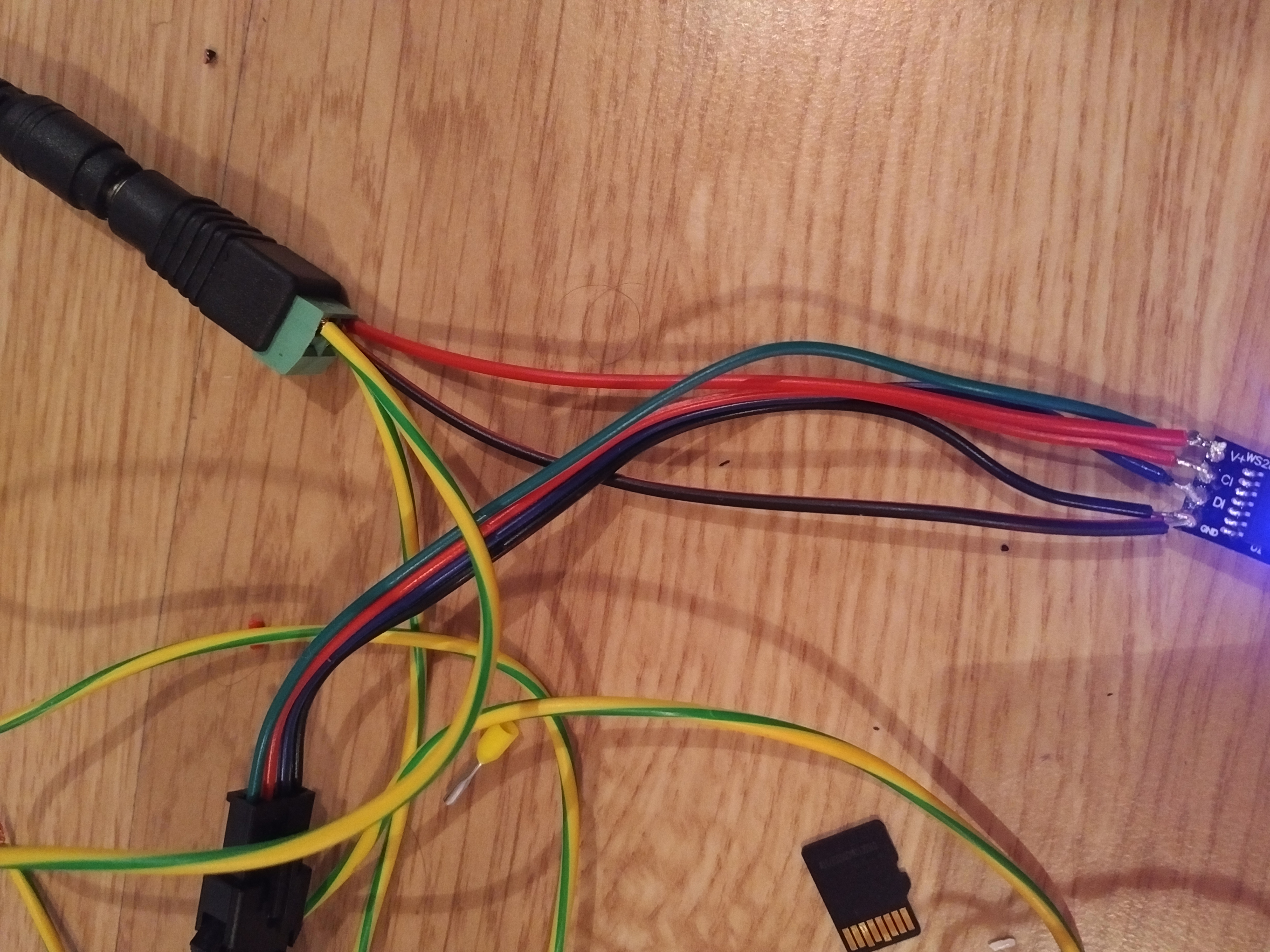

ich bin schon seit geschlagenden 5-6 Stunden am verzweifeln. Mein Ambilight funktioniert nicht.
Hier die Details:
1.) Verwendet wird folgender LED-Stripe:
http://de.aliexpress.com/item/5M-ws2801 ... 51218.html
(WS2801, 5M, Aliexpress)
2.) Bilder der Verkabelung siehe ende des Posts
3.) Original von openelec (RPI 3), am ende hinzugefügt:
dtparam=spi=on4.)

}Habe bereits das fertige funktionierende image hier aus dem Forum probiert, jedoch ohne erfolg. Sobald ich den Ground-PIN stecke, gehen die LEDs aus. Entferne ich diesen wieder, blinken/flimmern die ersten 4 LEDs unterschiedlich. (Nie der ganze Stripe, normal? Manchmal bleiben auch ein paar einfach an. Siehe auf dem Bild).
Anfangs leuchteten die ersten 20 LEDs weiß auf (Sobald Strom drauf war.) Der ganze Stripe leuchtete nie. Manchmal leuchtet auch nur die erste LED, sobald der Power Adapter strom liefert.
Steuerung über Hyperion-App funktioniet nicht, Verbindungsaufbau jedoch möglich.
--> Der Daemon läuft und wird mit ps aux | grep hyperiond auch angezeigt.
Da auch das Test-Image nicht funktioniert, gehe ich hier von einem Hardware Problem aus (Der LED Stripe, vielleicht?)
Mir kommt es so vor, als wäre entweder der LED-Stripe kaputt, oder die GPIO-Pins liefern einfach keine Signale. (Kann man dies prüfen?)
Hat jemand noch Debug-Ansätze? Benutzt wird ein Raspberry Pi 3 mit Openelec.
Danke & Grüße!
