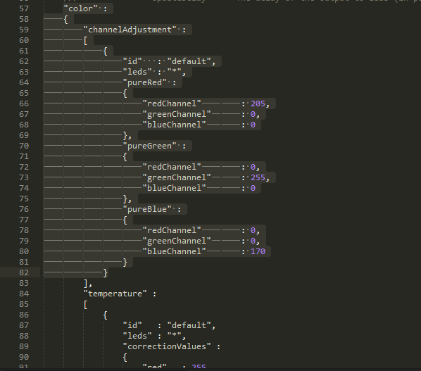

Welchen Teil kann man überschreiben ? Wie unten markiert ? Oder bis wohin soll man markieren ? Kannst du evtl etwas ausführliche zeigen ? Kann evtl. vielen helfen..

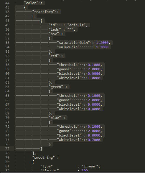

channelAdjustment, temperature und transform raus
Dann den Teil aus dem ersten screenshot wieder rein
Beachte die Klammern (wo sie öffnen und schließen). Eine geöffnete muss immer geschlossen werden.
