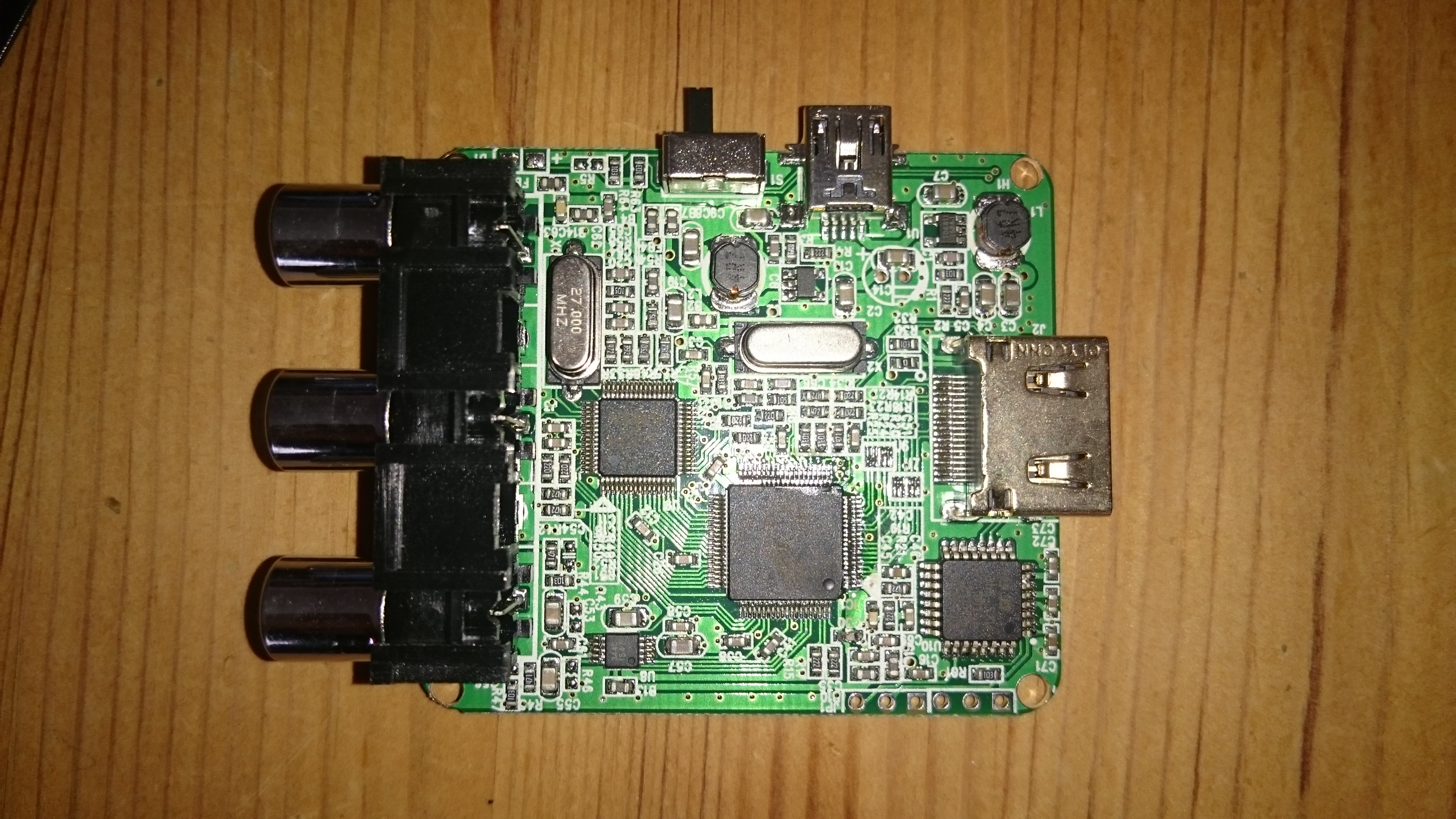

- Gehäuse am Converter geöffnet -> siehe Anhang (ist das ein betroffener Converter mit der flaschen Platine ?)

Wenn dein SAT Receiver läuft und der BD Player nicht, beides aber über den HDMI Splitter eingehend als Quelle am Konverter endet, muss die Ursache ja durch den BD Player kommen - verständlich, oder?
Was ist das den für ein BD Player und welches Material guckst? Bereits 4k? oder nur FullHD?
Und Einstellungen die irgendwas mit dem Bild machen, es noch mal aufbereiten, oder sonstwas gibt es immer.

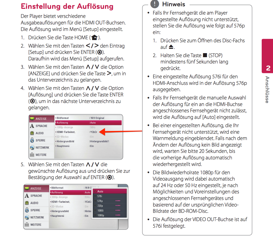

Ja "Deep Color" ist ja schon das Problem, wie bei der PS4 (steht ja in meinem Hilfebeitrag).
Defakto muss es aber irgendwo Einstellungen für das Bild geben.
Ich würde es mal hiermit probieren, das muss auf RGB.

Das hab ich auch gefunden und bereits ausprobiert. Mehr lässt sich nicht einstellen.
Hab auch die Optionen PAL und NTSC am Converter verstellt während auf RGB umgestellt wurde. Leider kein Erfolg
