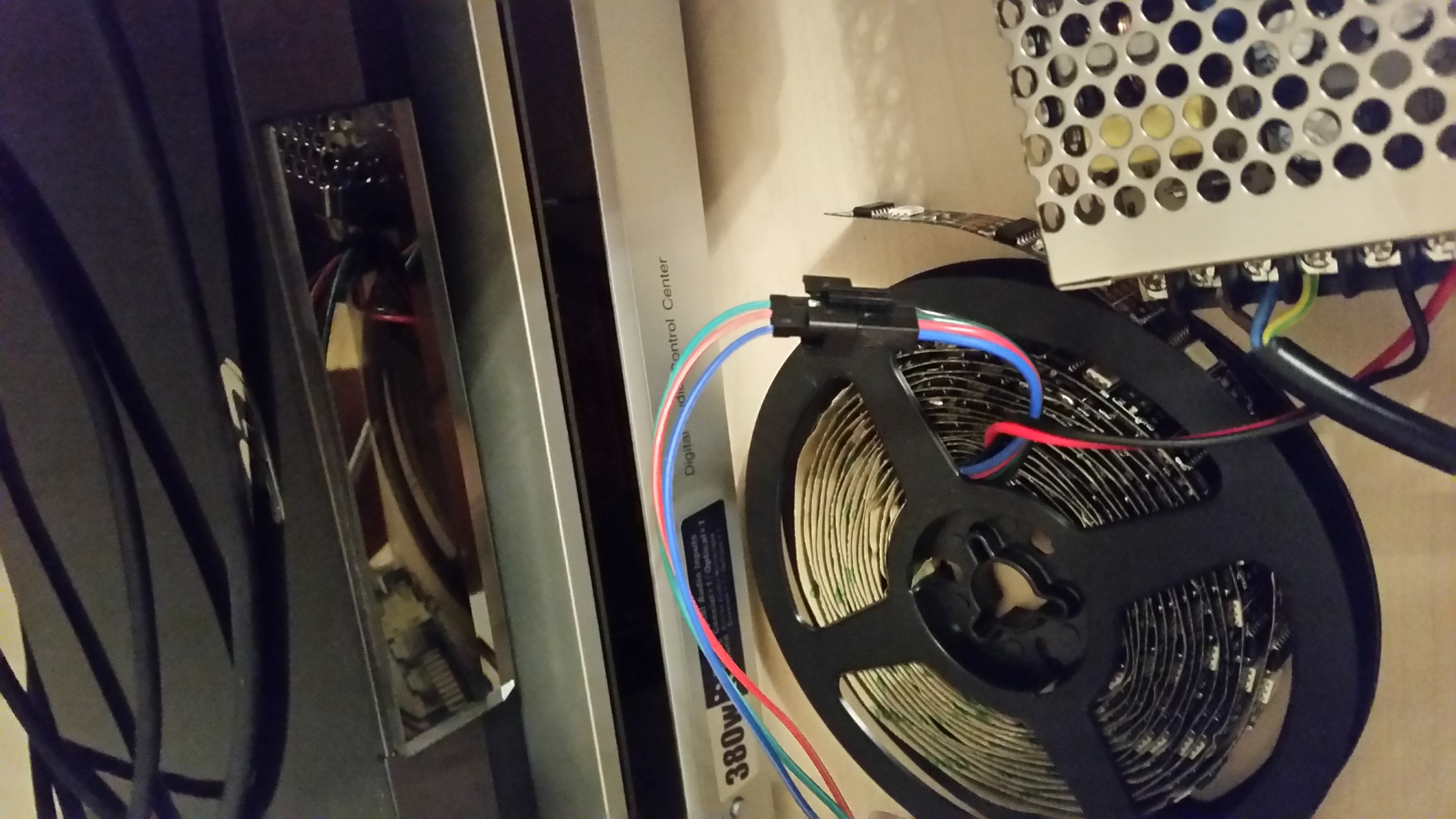

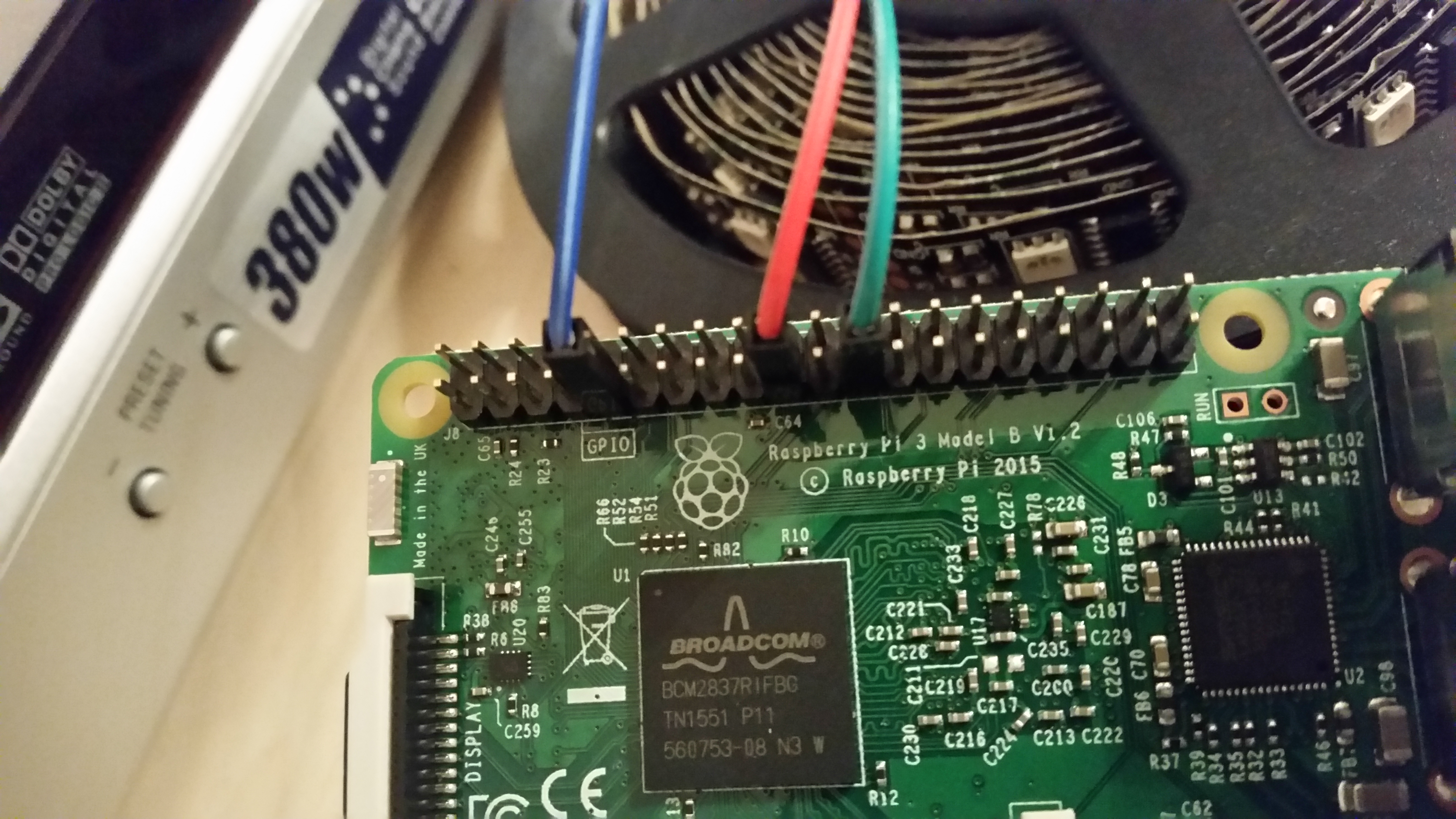

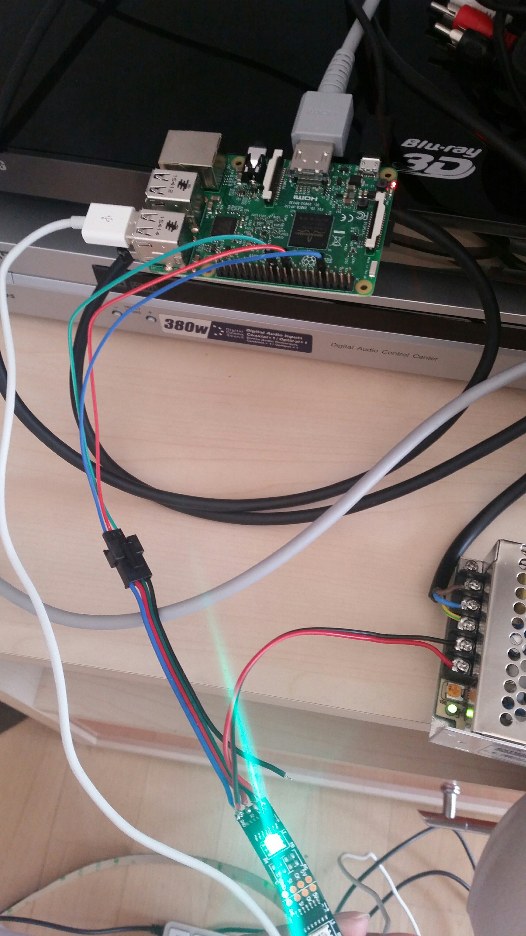

Ich habe "Raspberry Pi 3 Tutorial – Teil 1" durchgearbeitet. Ergebnis ist leider: Ein paar der LEDs (4-6 leuchten, da sie mit Strom versorgt werden) werden jedoch nicht vom PI angesteuert, wechseln nicht die Farbe.
Leider ist das Paket mit den Eckverdbindern verloren gegangen, weshalb ich den LED Strip noch nicht geteilt habe. Allerdings müssten die LEDs ja unabhängig davon angesteuert werden. Die Hyperion Konfig habe ich auf den geplanten Einsatz ausgerichtet (Zahl der LEDs bereits abgemessen und verteilt)
Angelehnt an Euren "[Hilfestellung] Dein Ambilight funktioniert nicht?" Eintrag nun folgende Infos zu meiner Konfig:
1.
Verwende die "LED WS 2801" aus diesem Set: http://www.ebay.de/itm/361567142835?_tr ... EBIDX%3AIT
2.
siehe Anhänge

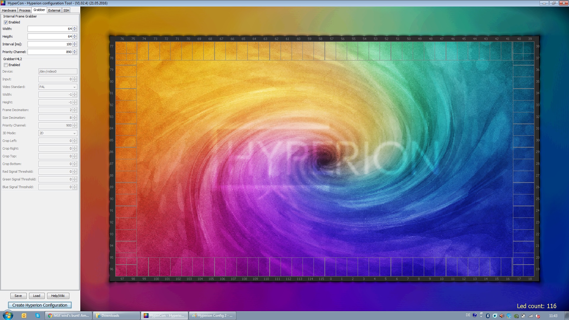

4.
// Created with HyperCon V1.02.4 (21.05.2016)
/// DEVICE CONFIGURATION
"type" : "ws2801",
"rate" : 250000,
/// COLOR CALIBRATION CONFIG
"redChannel" : 255,
"greenChannel" : 0,
"blueChannel" : 0
"redChannel" : 0,
"greenChannel" : 255,
"blueChannel" : 0
"redChannel" : 0,
"greenChannel" : 0,
"blueChannel" : 255
"red" : 255,
"green" : 255,
"blue" : 255
"luminanceGain" : 1.0000
"threshold" : 0.0000,
"gamma" : 2.5000
"gamma" : 2.5000
"gamma" : 2.5000
/// SMOOTHING CONFIG
"type" : "linear",
"time_ms" : 100,
"updateFrequency" : 25.0000,
"updateDelay" : 0
/// NO V4L2 GRABBER CONFIG
/// FRAME GRABBER CONFIG
/// BLACKBORDER CONFIG
"threshold" : 0.01,
/// KODI CHECK CONFIG
"xbmcAddress" : "127.0.0.1",
"grabAudio" : true,
"grabMenu" : false,
"grabScreensaver" : true,
/// BOOTEFFECT CONFIG
/// JSON SERVER CONFIG
/// PROTO SERVER CONFIG
/// EFFECT PATH
"/opt/hyperion/effects"
/// NO BOBLIGHT SERVER CONFIG
/// NO JSON/PROTO FORWARD CONFIG
/// LED CONFIGURATION
"hscan" : { "minimum" : 0.5000, "maximum" : 0.5263 },
"hscan" : { "minimum" : 0.5263, "maximum" : 0.5526 },
"hscan" : { "minimum" : 0.5526, "maximum" : 0.5789 },
"hscan" : { "minimum" : 0.5789, "maximum" : 0.6053 },
"hscan" : { "minimum" : 0.6053, "maximum" : 0.6316 },
"hscan" : { "minimum" : 0.6316, "maximum" : 0.6579 },
"hscan" : { "minimum" : 0.6579, "maximum" : 0.6842 },
"hscan" : { "minimum" : 0.6842, "maximum" : 0.7105 },
"hscan" : { "minimum" : 0.7105, "maximum" : 0.7368 },
"hscan" : { "minimum" : 0.7368, "maximum" : 0.7632 },
"hscan" : { "minimum" : 0.7632, "maximum" : 0.7895 },
"hscan" : { "minimum" : 0.7895, "maximum" : 0.8158 },
"hscan" : { "minimum" : 0.8158, "maximum" : 0.8421 },
"hscan" : { "minimum" : 0.8421, "maximum" : 0.8684 },
"hscan" : { "minimum" : 0.8684, "maximum" : 0.8947 },
"hscan" : { "minimum" : 0.8947, "maximum" : 0.9211 },
"hscan" : { "minimum" : 0.9211, "maximum" : 0.9474 },
"hscan" : { "minimum" : 0.9474, "maximum" : 0.9737 },
"hscan" : { "minimum" : 0.9737, "maximum" : 1.0000 },
"vscan" : { "minimum" : 0.9500, "maximum" : 1.0000 }
"vscan" : { "minimum" : 0.9000, "maximum" : 0.9500 }
"vscan" : { "minimum" : 0.8500, "maximum" : 0.9000 }
"vscan" : { "minimum" : 0.8000, "maximum" : 0.8500 }
"vscan" : { "minimum" : 0.7500, "maximum" : 0.8000 }
"vscan" : { "minimum" : 0.7000, "maximum" : 0.7500 }
"vscan" : { "minimum" : 0.6500, "maximum" : 0.7000 }
"vscan" : { "minimum" : 0.6000, "maximum" : 0.6500 }
"vscan" : { "minimum" : 0.5500, "maximum" : 0.6000 }
"vscan" : { "minimum" : 0.5000, "maximum" : 0.5500 }
"vscan" : { "minimum" : 0.4500, "maximum" : 0.5000 }
"vscan" : { "minimum" : 0.4000, "maximum" : 0.4500 }
"vscan" : { "minimum" : 0.3500, "maximum" : 0.4000 }
"vscan" : { "minimum" : 0.3000, "maximum" : 0.3500 }
"vscan" : { "minimum" : 0.2500, "maximum" : 0.3000 }
"vscan" : { "minimum" : 0.2000, "maximum" : 0.2500 }
"vscan" : { "minimum" : 0.1500, "maximum" : 0.2000 }
"vscan" : { "minimum" : 0.1000, "maximum" : 0.1500 }
"vscan" : { "minimum" : 0.0500, "maximum" : 0.1000 }
"vscan" : { "minimum" : 0.0000, "maximum" : 0.0500 }
"hscan" : { "minimum" : 0.4737, "maximum" : 0.5000 },
"hscan" : { "minimum" : 0.4474, "maximum" : 0.4737 },
"hscan" : { "minimum" : 0.4211, "maximum" : 0.4474 },
"hscan" : { "minimum" : 0.3947, "maximum" : 0.4211 },
"hscan" : { "minimum" : 0.3684, "maximum" : 0.3947 },
"hscan" : { "minimum" : 0.3421, "maximum" : 0.3684 },
"hscan" : { "minimum" : 0.3158, "maximum" : 0.3421 },
"hscan" : { "minimum" : 0.2895, "maximum" : 0.3158 },
"hscan" : { "minimum" : 0.2632, "maximum" : 0.2895 },
"hscan" : { "minimum" : 0.2368, "maximum" : 0.2632 },
"hscan" : { "minimum" : 0.2105, "maximum" : 0.2368 },
"hscan" : { "minimum" : 0.1842, "maximum" : 0.2105 },
"hscan" : { "minimum" : 0.1579, "maximum" : 0.1842 },
"hscan" : { "minimum" : 0.1316, "maximum" : 0.1579 },
"hscan" : { "minimum" : 0.1053, "maximum" : 0.1316 },
"hscan" : { "minimum" : 0.0789, "maximum" : 0.1053 },
"hscan" : { "minimum" : 0.0526, "maximum" : 0.0789 },
"hscan" : { "minimum" : 0.0263, "maximum" : 0.0526 },
"hscan" : { "minimum" : 0.0000, "maximum" : 0.0263 },

5. Screenshots HyperionConfig Tool siehe Anhang
6. LEDs noch nicht am TV montiert, da fehlende Eckverbinder, werde jedoch unten in der Mitte starten, ohne Lücke, im Uhrzeigersinn
7. Steuerung mit der Hyperion Free App unter Android funktioniert nicht, bekommt keine Verbindung zum Server. Hab es mit der IP vom PI und dem Port 22 versucht (richtiger Port?)
8.
mediaPi:~ # killall hyperiond
killall: hyperiond: no process killed
mediaPi:~ # /storage/hyperion/bin/hyperion.sh /storage/.config/hyperion.config.j
son
-sh: /storage/hyperion/bin/hyperion.sh: not found
mediaPi:~ #
Ich hab auch das Image aus dem Hilfethread auf einer separaten SD installiert "Ambilight testen - Fertig eingerichtetes Kodi-Image als Download"
Ergebnis: die 4-6 LEDs leuchten genauso wie davor, der Rest bleibt schwarz, kein Farbwechsel. Keine sichtbare Ansteuerung, kein Ansteuern aller LEDs beim Starten von Kodi, nix passiert
Hab das Ganze auch noch mit der Grabber Anleitung und Konfig versucht: Selbes Ergebnis. Muss irgendwie an der Hardware liegen?! Hab die originalen Steckverbinder verwendet und nicht gelötet - müsste aber doch auch funktionieren?!
