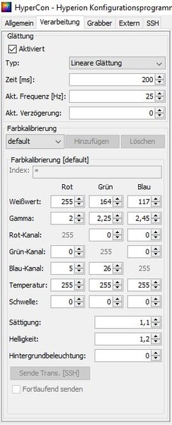

und meine hyperion.config.json:
      "name"       : "StefansLG",
      "rate"     : 250000,
               "greenChannel"      : 164,
               "redChannel"      : 5,
               "greenChannel"      : 26,
               "blueChannel"      : 117
               "saturationGain"   : 1.1000,
               "luminanceGain"      : 1.2000,
               "gamma"        : 2.0000
               "gamma"        : 2.2500
               "gamma"        : 2.4500

Screenshots des Hyperion GUI Tools (von jedem Tab einen) im Anhang

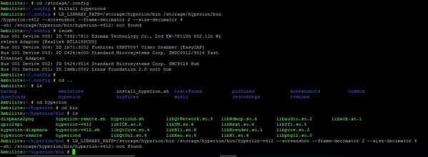

die Ausgabe der nachfolgenden Befehle mittels SSH(Putty)
killall hyperiond
/storage/hyperion/bin/hyperiond.sh /storage/.config/hyperion.config.json:
als Anhang im Putty Screenshot "hyperionconfigjson".

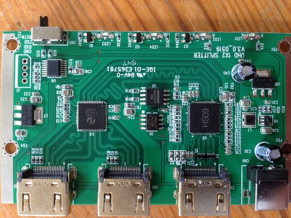

der Grabber ist der Logilink mit dem Fushicai USBTV007 Chipsatz als EasyCAP Lizenz. So meldet sich der Grabber am Pi an.
Der HDMI2AV ist genau der, den Du über den Link angeboten hast.
Der Splitter ist ein anderer, da der verlinkte nicht verfügbar war. Ich habe einen UltraHD Splitter genommen. Ist damit evtl. das Bild zu gut?

Okay, das sieht ja alles in Ordnung aus, auch der Grabber ist ja korrekt konfiguriert und lässt sich wie man im Putty Screenshot erkennen kann auch durch Hyperion ansprechen.
Ich hab gerade dein Problem mit dem Screenshot machen gesehen: du hast den Befehl nicht kopiert sondern manuell eingetippt, da hast du "hyperion-v412" geschrieben, die 1 ist aber ein kleines L und keine 1! also "hyperion-v4l2" :D
Der Grabber selber funktioniert ja, sonst hätte Hyperion und "lsusb" schon anderes mitgeteilt.
Mach den Konverter bitte mal auf, in meinem Hilfethread in Beitrag #2 steht auch bei warum du das machen solltest :)

Ambilight funktioniert nicht mit ext. HDMI Quelle,
28. Jun 2016, 14:12
Was ist den das für ein Konverter? das ist nicht der aus der Anleitung - ist das evtl. der HDMI Splitter?

oh Mann, nochmal sorry. Ja genau, es war der Splitter, der Konverter ist hier. 2 kleine Chips auf der Platine...
Ich betreibe den Konverter im Moment ohne USB Strom.

Der Screenshot aus dem obigen Script ist übrigens schwarz.

Die eigentliche frage ist, warum hast du explizit einen andere UHD Splitter gekauft? die billigen Konverter können alle nur 1080p, daher wenn du ein UHD Gerät an dem Splitter hast und einen UHD TV, aber der Konverter nur 1080p kann wird das Gerät was das Signal liefert kein UHD ausgeben können.

Würde auch auf einen falschen Konverter tippen.
Hatte auch erst den "einfachen" mit den kleinen IC's, der lief nicht...

Dein Vorhaben wird so vermutlich nicht funktionieren:
1. Der Composite Ausgang gibt bei AV Receivern üblicherweise nicht das Bild der Quelle wieder sondern ist nur ein Monitorausgang (Anzeige des Receivers, zum Konfigurieren).
2. Wenn deine Quelle UHD ist und ein Gerät am HDMI Strang dieses nicht unterstützt (das wäre ggf. der Conveter) zieht dieser das HDMI Signal auf FHD, vermutlich auch am 2ten Ausgang des Receivers.
