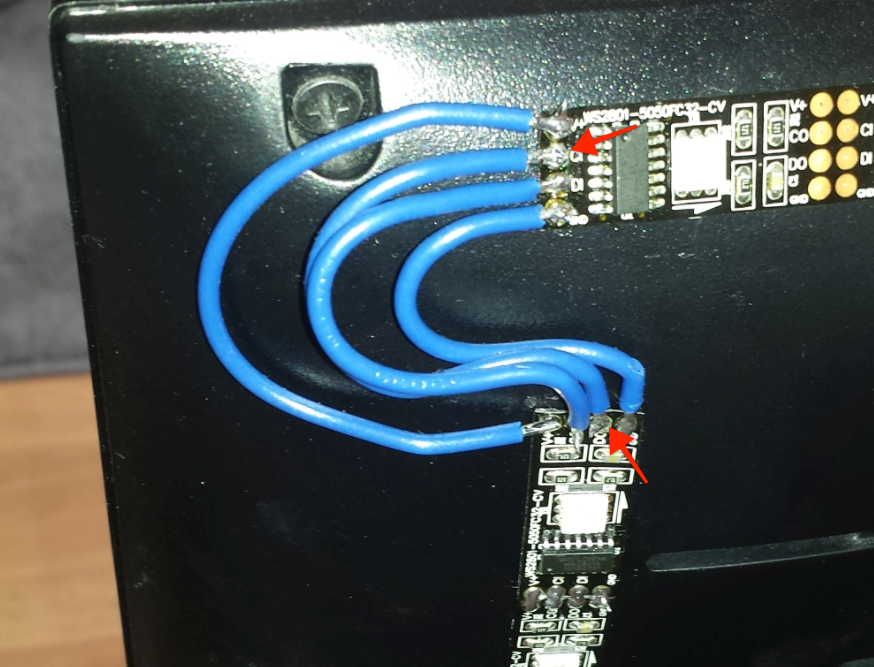

rot = CI
blau = DI
grün = +5V
schwarz = -0V
So siehts aus.

irgendwie hast du hier die beiden Datenleitungen vertauscht angelötet, kann das sein?

Ambilight funktioniert teilweise
8. Jul 2016, 15:35
Stimmt.
Muss ich gleich mal beheben und testen.
8. Jul 2016, 15:46
Cool danke
Das war's gewesen.
Klappt bestens jetzt.
