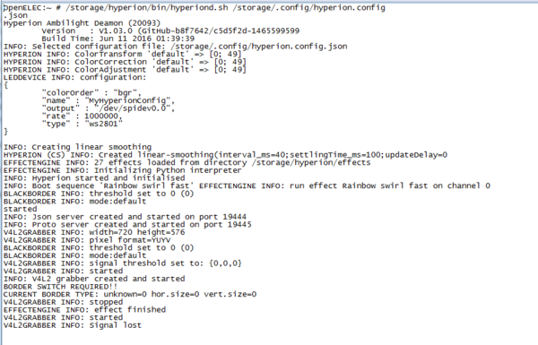

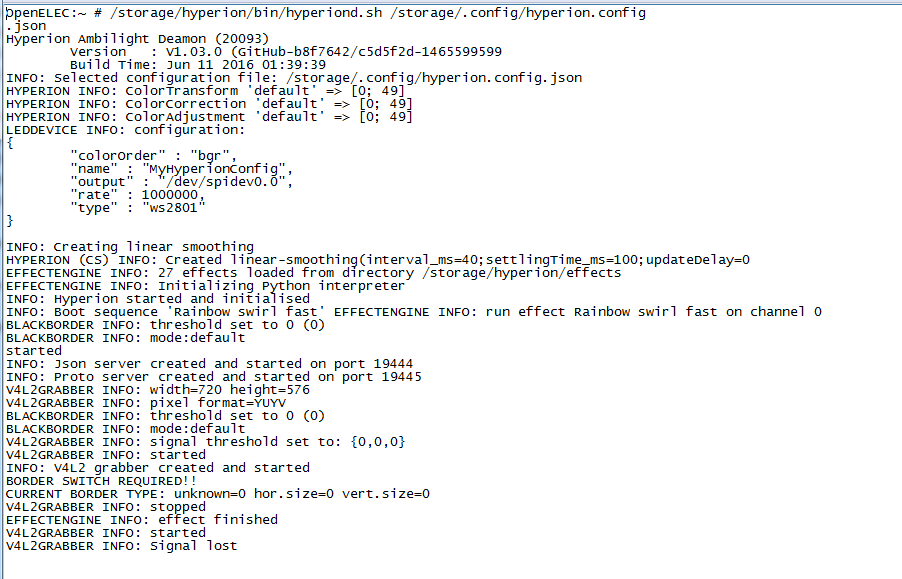

Jetzt bekomme ich aber über den Grabber kein Signal.

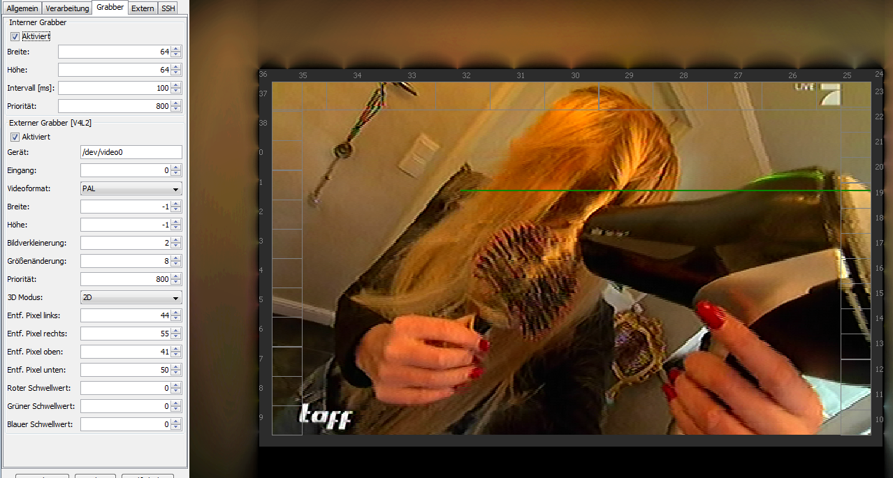

In der Hyperconfig bekomme ich das Bild.
Hatte auch über putty einen Screenshot in das config-verzeichnis erstellen können.
Nach einigen Tests geht jetzt nicht mal der Screenshot über putty. Hab es ohne den Splitter an einen Receiver angeschlossen etc.
Ich habe die Vermutung, dass der Grabber was weg hat?
Ist der von Logi...

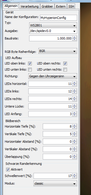

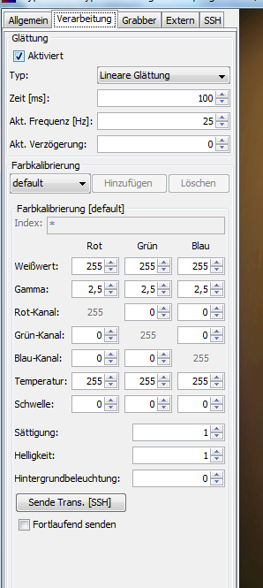

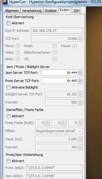

Anbei noch ein paar Infos/Dateien

nimm das Häkchen bei "Interner grabber" raus ;)

Das hatte ich auch schon probiert :(
