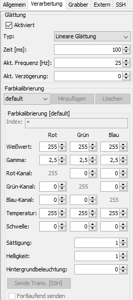

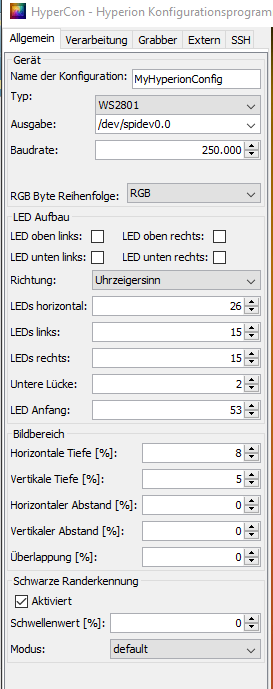

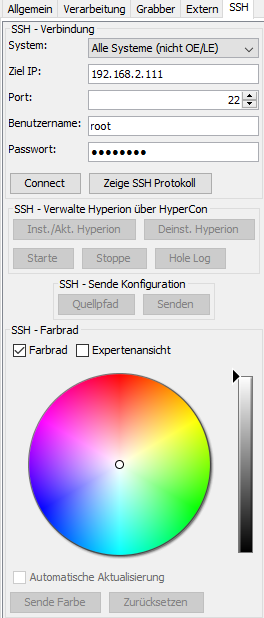

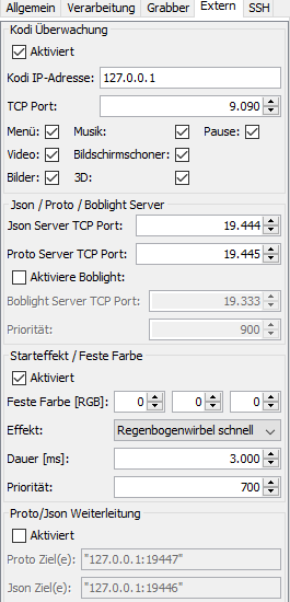

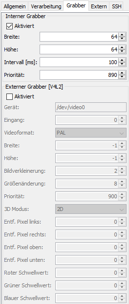

erst mal danke für die tolle Ambilight-Anleitung und den vielen Kommentaren dazu. Ich habe mich auch am Nachbau versucht und genau die Anleitung mit den vorgeschlagenen Komponenten verwendet:
LED sind also die WS2801. Ich benutze einen neuen RaspPI3. Nach der Installation von KODI (genau gemäß Anleitung) konnte ich KODI via HDMI an meinem TV sehen und alles funktionierte.
Nach der Installation der Stripes und Hyperion habe ich nach dem Booten des PI den Regenbogeneffekt auf den Stripes und danach ein fast durchgängiges Blau, welches dem KODI-Menue entsprechen könnte, ABER an meinen TV ist alles schwarz, ich habe einfach kein Bild mehr via HDMI an meinem TV (Sony Bravia). Scheinbar ist im Hintergrund das Bild ja vom PI bis zu den Stripes gekommen, aber der TV bleibt einfach hartnäckig schwarz ohne Bild oder sonstwas. Ich kann also kein KODI bedienen, weil ich es nicht sehe.
In der config.txt ändert sich mit hdmi_force_hotplug=1 oder auch hdmi_safe=1 leider auch nichts. Die Änderungen habe ich am PC mit dem sublime-Editor gemacht, sollten also auch aktiv gewesen sein.
Mit Putty komme ich auf den PI drauf, er hat sich also hochgefahren.
Jetzt habe ich keine weitere Idee und würde mich über Hilfe sehr freuen, um endlich Spaß mit den Lichtlein zu haben. Vielleicht hat jemand die entscheidenden Hinweise.
Danke
goofy9010
Meine config und die Screenshots von Hyperion sind nachfolgend:

TV-Bild schwarz, LEDs leuchten
16. Jul 2016, 15:10
HDMI Kabel mal getauscht?
goofy9010
Beiträge:3
Registriert:15. Jul 2016
17. Jul 2016, 12:55
Ja, Kabel ist in Ordnung und auch TV-Anschluss ist funktionsfähig.
Ich tippe, dass der HDMI-Anschluss am PI defekt ist. Habe kurzfristig einen zweiten, älteren PI zweckentfremden dürfen und mit diesem ein Bild bekommen. Wäre eine traurige Bilanz für eine nicht mal einstündige Lebenszeit bei mir - aber sowas kommt vor. ;)
goofy9010
Beiträge:3
21. Jul 2016, 20:43
Mein Thread kann geschlossen werden. Neuen PI angeschlossen und sofort ein Bild gehabt - damit ist klar, dass der HDMI-Stecker auf dem PI defekt war.
