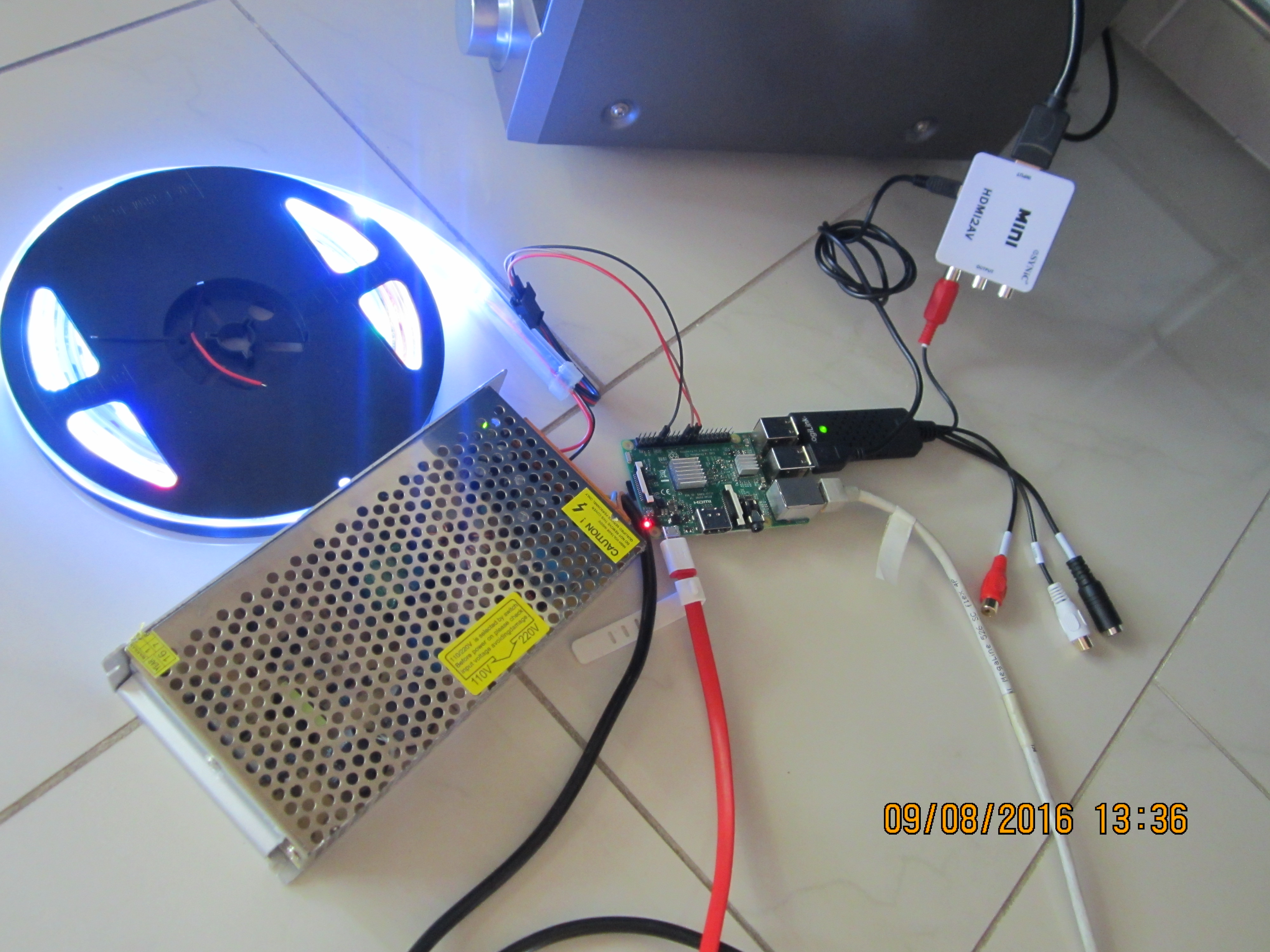

Meine Frage ist damit beantwortet. Ich möchte das Ambilight ausschließlich mit meinem Fernseher verwenden. Die Verkabelung hier:
Ich habe die gelbe CVBS-Buchse durch einen roten Stecker ersetzt...
Sicher, die LEDs sind nicht am Fernseher angebracht. Ich denke aber, dass man einen entsprechenden Farbwechsel feststellen sollte.
Der Screenshot, den ich gestern gezogen habe, ist hier:
Frage hierzu: Müsste ich hier ein Screen des Fernsehbildes sehen? Ich bekomme immer nur diese Farbbalken.

Okay, und wie kommt das Bild am HDMI2AV Konverter an? Also woher kommt das HDMI Kabel?
Verwendest du einen eigenen Receiver für das TV Signal oder den internen Tuner im TV?
