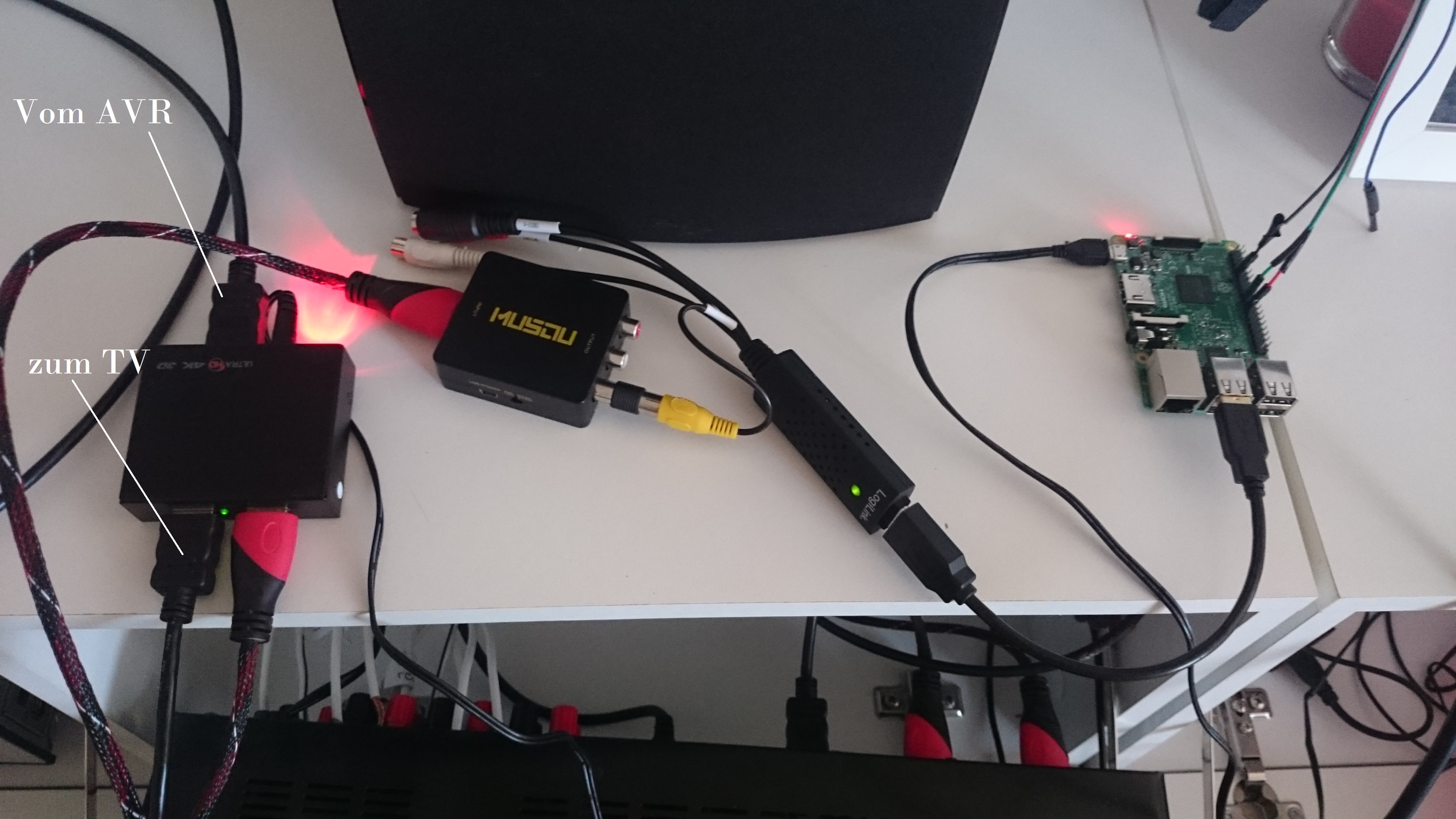

so ist das bei mir verkabelt. Ist es normal das beim Splitter nur die Diode grün leuchtet wo das HDMI Kabel zum TV geht aber die zum Koverter nicht lechtet?
Der Splitter ist auf PAL eingestellt
Die ersten LED leuchten nicht auf
19. Aug 2016, 09:01
Nein, es müssen beide Dioden leuchten.
Das wird dann wohl schon der Fehler sein - irgendwas stimmt da nicht.
Gib dem Konverter mal Strom, vielleicht hilft das.
Tausch sonst die Anschlüsse am Splitter und guck ob TV an dem anderen Ausgang funktioniert, ggf auch die HDMI Kabel tauschen.

ok mit strom hat es geklappt irgendwas stimmt immer noch nicht die Farebn sind Teilweise falsch. Im screenshot sind die oben lila/violett aber die LEDs leuchten nur blau und manche LEDs leuchten links und oben garnicht

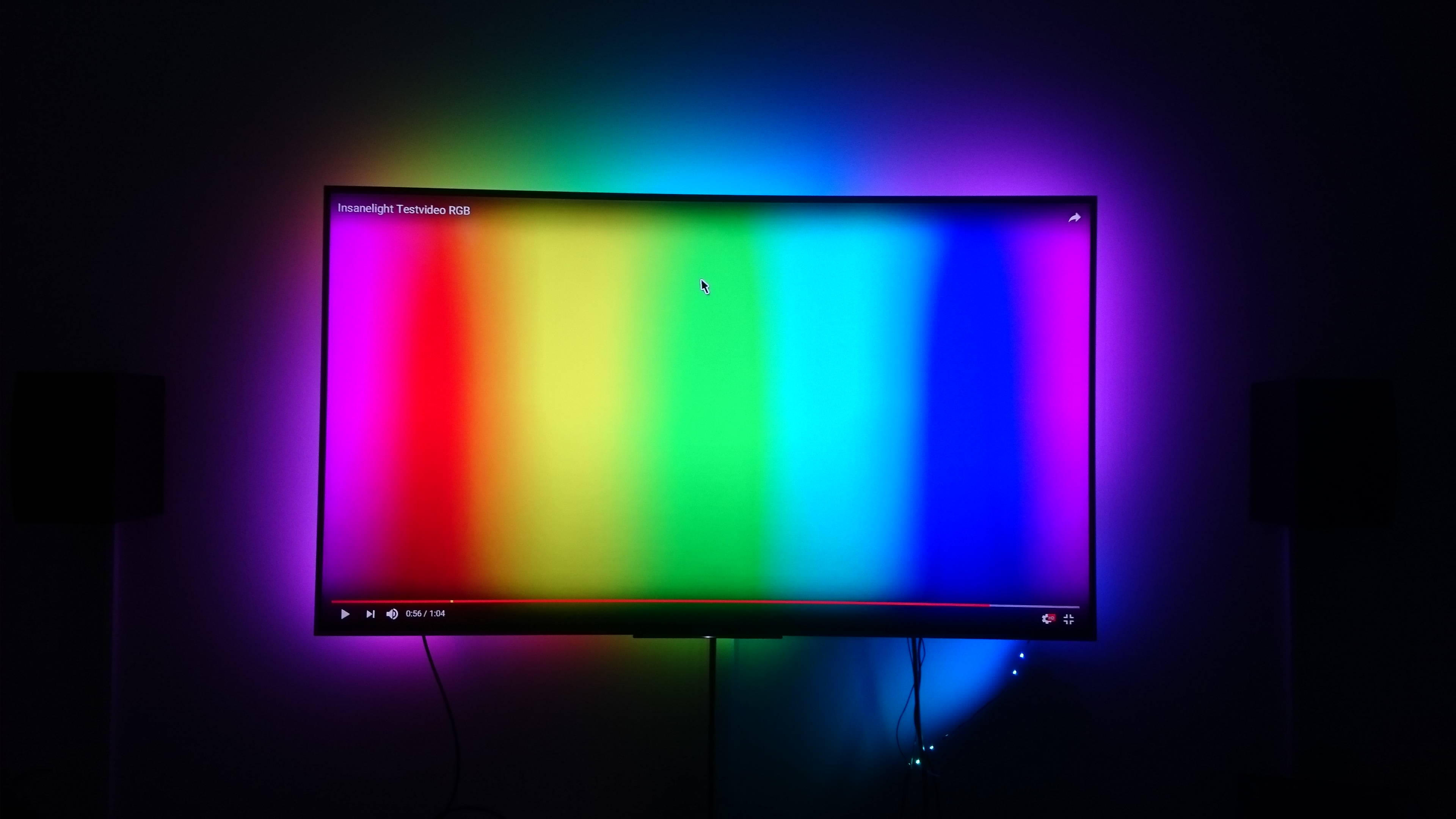

Ok das hat schon mal gut geholfen leider stimmen die Farben nicht
Achja ich hab an der unteren Seite links 23LEDs und auf der Rechten Seite 11LEDs. Oh man bin ich Blöd . Das ist auch der Fehler das sie Verschoben sind.

Screenshot erneut machen und hier posten, genau an der Stelle.
Und dann wirst du die Crop Werte anpassen müssen.

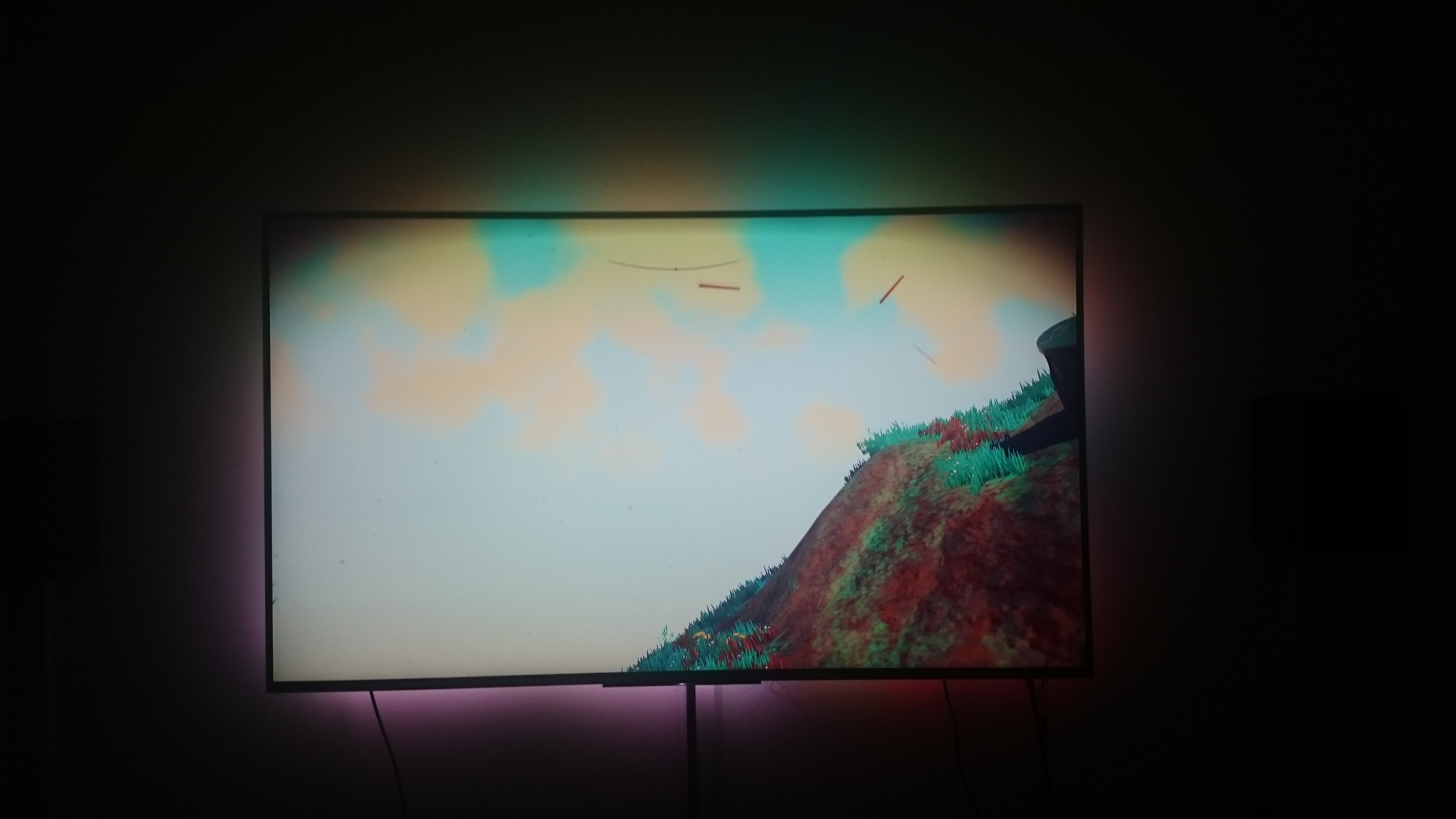

Ich hab die tutorials gelesen. Sogar mehrmals aber manchmal sieht man den Fehler einfach nicht. Jetzt hab ich auch alle Einstellungen gemacht. Auf den Testbildern leuchten die Farben kräftig aber wenn ich zB Spiele leuchten sie nur schwach.
19. Aug 2016, 15:48
Und wo ist der Screenshot vom Grabber zu dem Bild am TV?
So kann man dir nicht helfen ;)

Also meine Frage ist was ich einstellen muss das sie stärker leuchten. Besonders am an der unteren Leiste hab ich das Gefühl sie leuhcten nur schwach

An deinem Screenshot kannst du erkennen, dass deine Cropwerte noch nicht passen. Du musst diese so anpassen, dass du rund herum keine schwarzen Streifen mehr hast.
Die Helligkeit des Stripes lässt sich ja bekanntermaßen variieren. Du kannst ja einfach mal mit Hilfe der Hyperion-App die Helligkeit erhöhen und wenn du einen Wert gefunden hast, der dir gefällt, dann überträgst du den in die Hyperion-Konfigurationsdatei und startest deinen PI neu. Alles zu finden im entsprechenden Tutorial (http://powerpi.de/jetzt-wirds-bunt-ambi ... en-teil-2/) unter der Überschrift "Helligkeit und Farbstärke einstellen".
Wenn dein Stripe zum Ende hin dunkler wird, kann es sein, dass du am Ende noch einmal Strom einspeisen musst.
