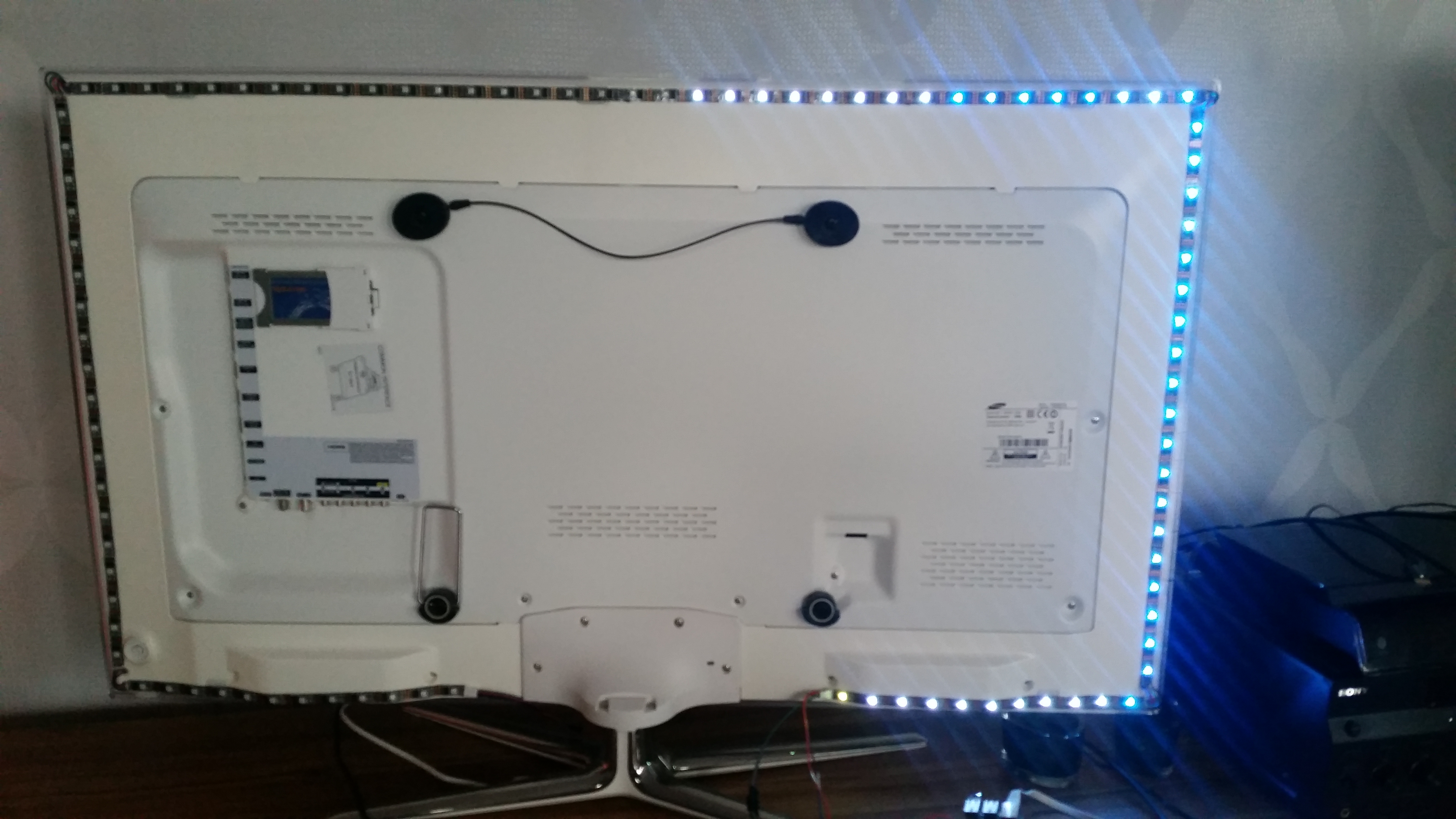

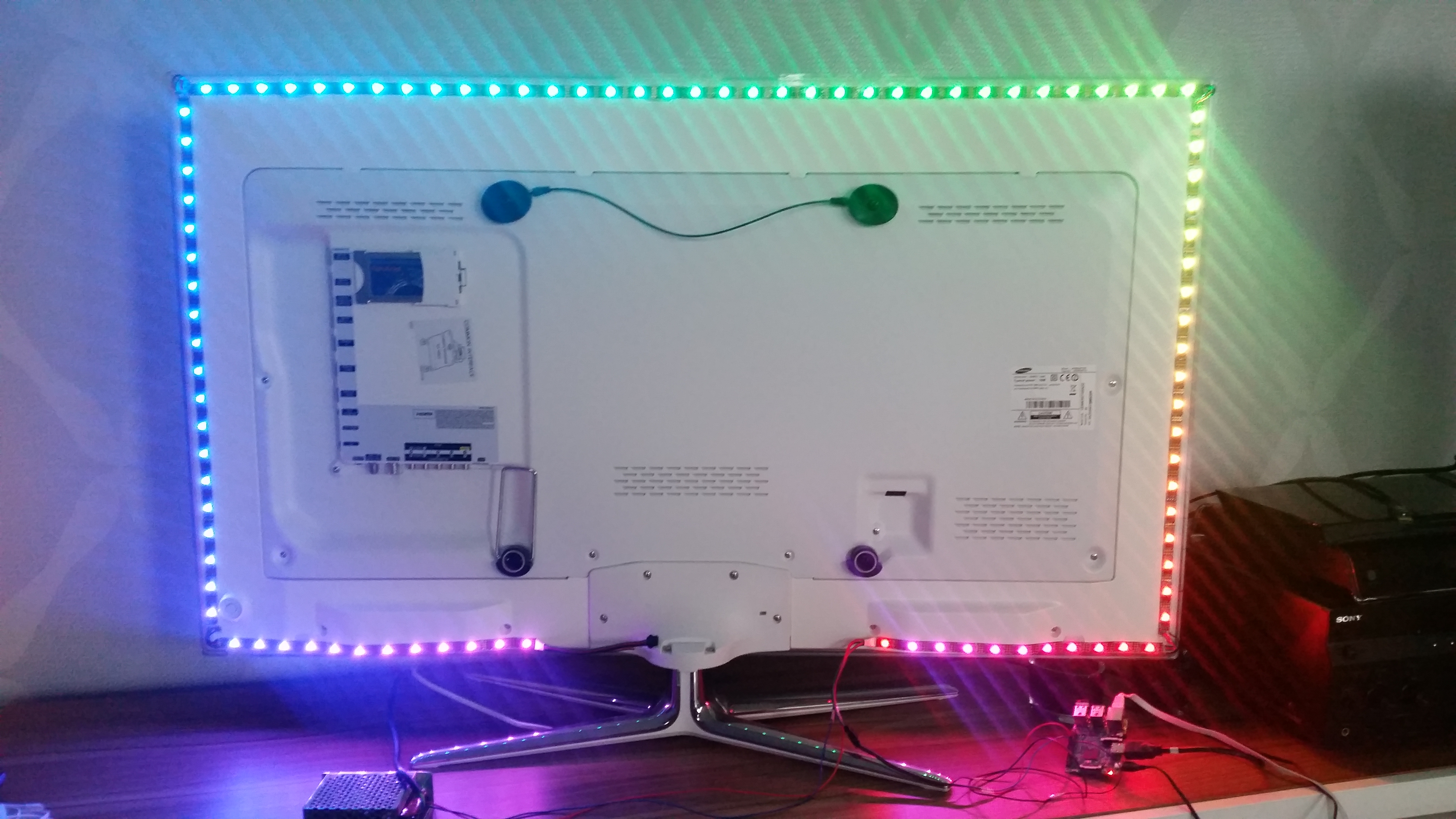

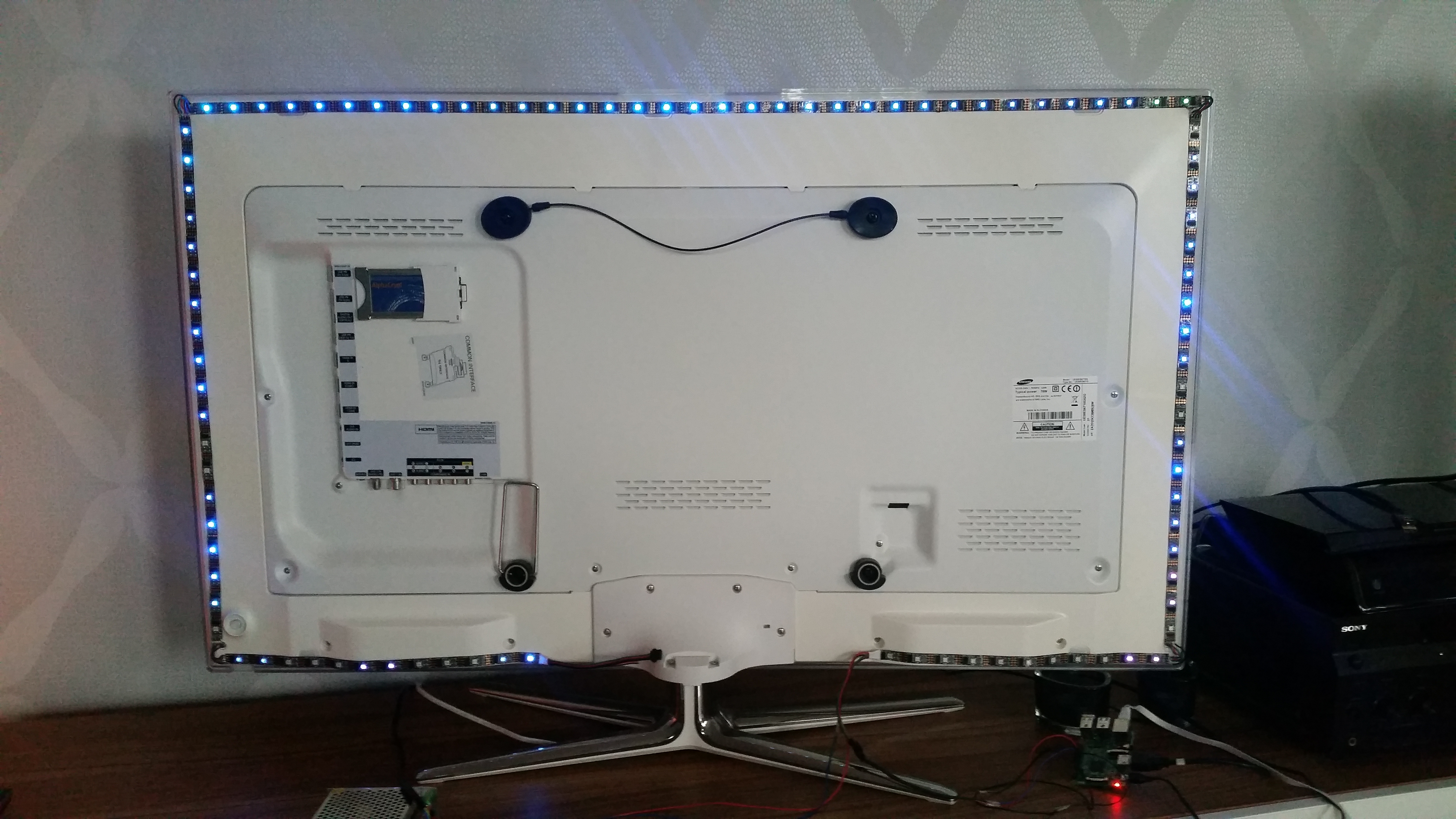

Leider leuchten nach der Konifuration über Hyperion nicht alle LED`s.
Innerhalb der Kette bleiben einige dunkel.
Wenn ich das Test-Image installiere funktionieren alle 46 LED`s ohne Probleme.
Insgesamt habe ich allerdings 96 an meinem TV installiert.
Sobald ich die Confi änder klappt es nicht.
Wenn ich den Pi und die LED`s mit Strom versorge leuchten alle LED`s für kurze Zeit auf.
Also scheinen alle LED`s zu funktionieren.
Ich habe mal einige Bilder gemacht.
Kann mir vielleicht jemand helfen?
