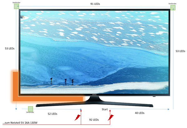

Hatte früher den Pi mit Ambilight und gleicher Kettenart mit ca. 3,80m - also 209 LEDs und einem 20A Netzteil wunderbar laufen - super Effekt, alles lief wunderbar....
Der TV ist jetzt dummerweise größer und ich benötige ca. 4,75m - also ca. 290 LEDs und da fangen die Probleme an:
Im letzten Viertel der Kette (orange markiert) blinken die LEDs bei z.b. weißen Bildern wie ein Weihnachtsbaum!!!
Nur wenn ich die Helligkeit runterregel funktioniert es - dachte also an zu wenig Leistung - selbst bei 26A Netzteil gleicher Effekt!
Hat noch jemand ne Idee zur Problembeseitigung????
Besten Dank im Voraus

Benutzt du eckverbinder? Hatte das selbe Problem und musste an denen ein wenig rumwackeln

...Ja....sind die grünen Kästchen in der Zeichnung....aber Durchgang ist gewährleistet...

Hmmm...das Flimmern, fängt das mitten im Stripe an oder erst ab einem Eckverbinder?

..linke Seite Mitte....ist durchgängiger Abschnitt...

Kreuzt da irgendwie ein Stromkabel oder was ähnliches den Stripe, was in den ungeschützen Stripe einstrahlen könnte? Sitzt möglicherweise die Netzteilplatine des Fernsehers an der Stelle??
Möglicherweise sind sind aber durch einen Kurzschluss die IC's zerstört.
Hast du nich noch ein Reststück vom alten Stripe das du zu Testzwecken an der Stelle anbringen könntest?

Aufgrund eines Rippenbruchs kam ich erst heute dazu, mich wieder mit dem Problem zu beschäftigen. Habe mal den Rat befolgt und die erste LED aus dem fehlerhaften Abschnitt entfernt und eine neue eingelötet - et voila - jetzt läuft alles wunderbar!!! :D :D :D
