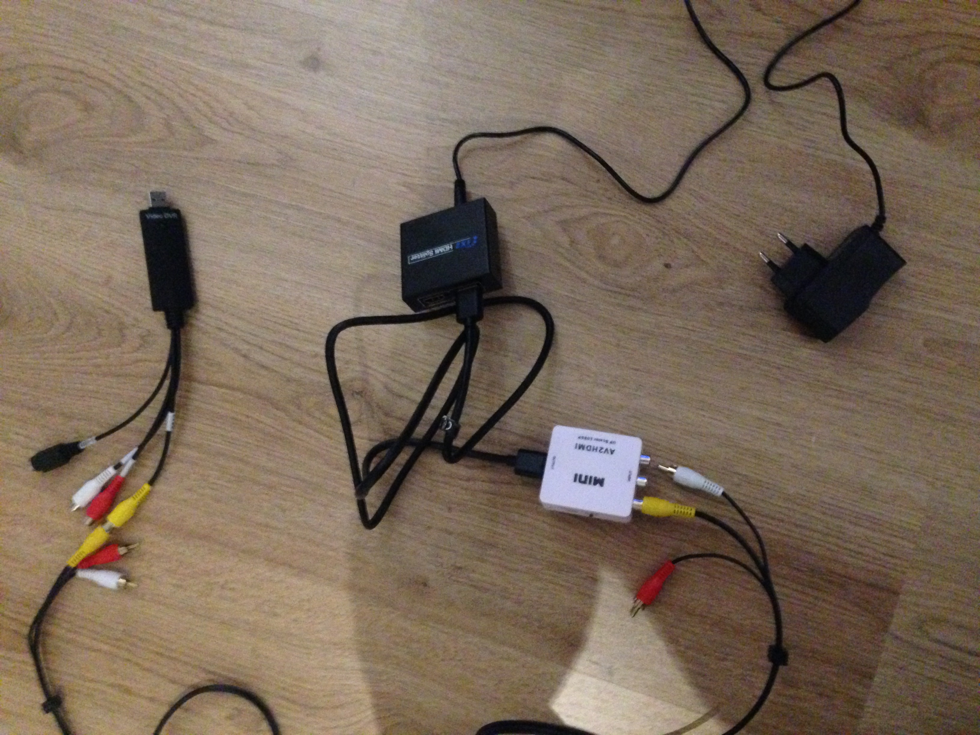

Moin zusammen, habe da ein Problem mit dem externen grabber ... ich krieg einfach kein Signal an den TV .... wenn ich ein Bild laden möchte mit hyperion "hole Bild von grabber" so sagt mir das Ding, dass kein Bild gefunden wurde ...!? Normal über den raspberry läuft alles super. Da ich ausschließlich über eine externe Quelle schauen möchte, wäre es prima wenn mir einer hilft oder gar eine fertige Datei für externe grabber bereit stellt ?!? Ich habe jeweils 52 LEDs in der Horizontalen so wie 28 in der vertikalen... zahle auch gern 2-3€ Arbeitslohn mit Paypal :D!! Ich Dreh am Rad, egal ob ich dem Ding pal oder ntsf dingens zugewiesen habe .... meine Hardware poste ich gleich mal ... anschließen ist ja kinderkram...: mein weißer av Converter hat nur einen Knopf für 720 oder 1080p.... vielleicht weiß einer rat :(

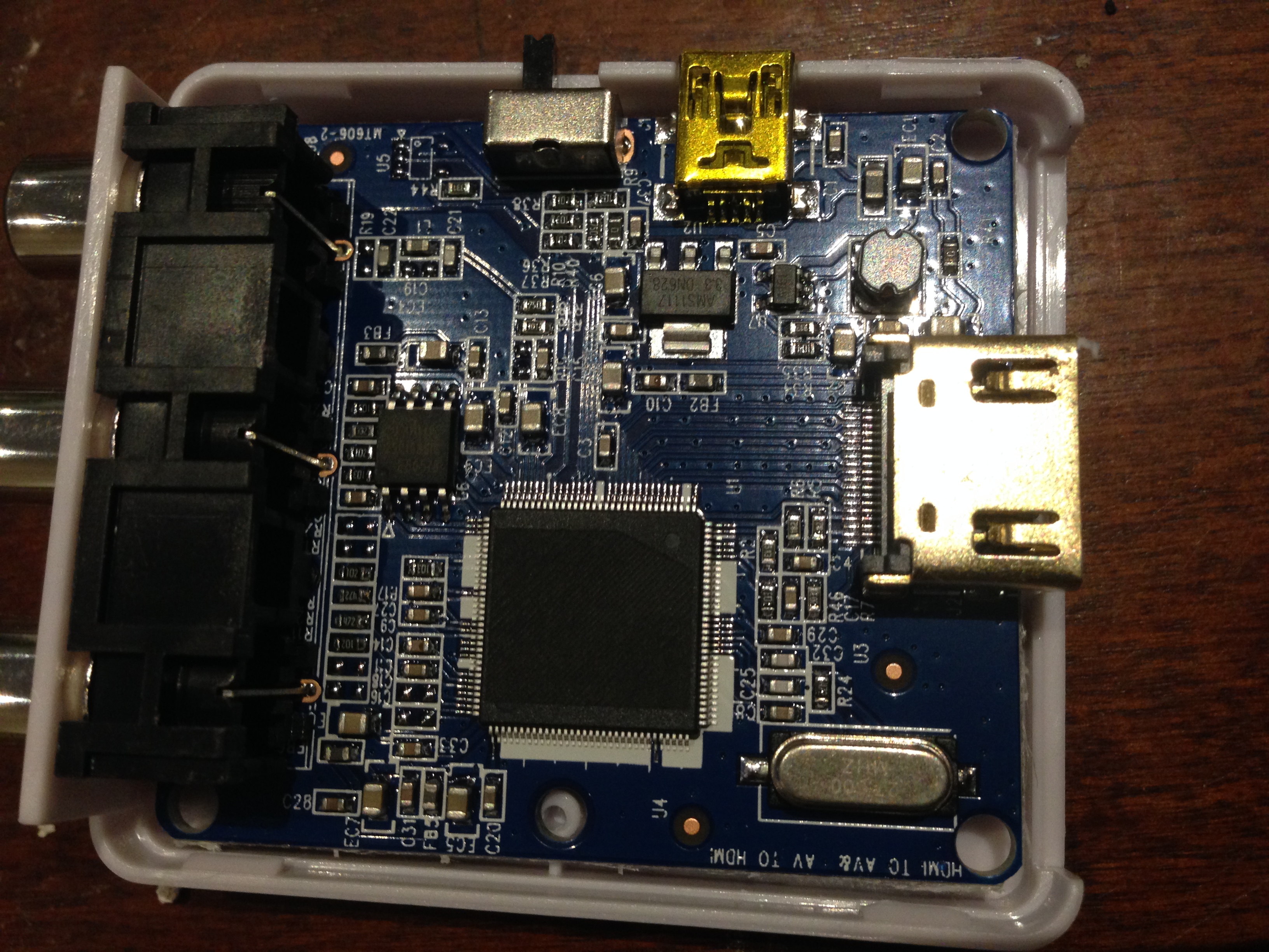

Hast du den Converter schon mal geöffnet und dir die Platine angesehen?

Nein aber jetzt :) ist es richtig ?

Richtig oder falsch :(?

Der ist falsch. Daran wird es wohl liegen.
Schau dir mal das folgende Bild an:
Du scheinst den mittleren zu haben. Du benötigst aber den besten. Da hattest du bei der Bestellung leider einfach Pech. Ich fürchte, dass viele Verkäufer selbst keine Ahnung haben was ihnen die Chinesen da geliefert haben...

Hmmm das Bild hätte ich auch gefunden .. "besser" sollte aber dennoch "läuft zwar unrund aber läuft" heißen :D?!

Ich interpretiere deinen Beitrag mal dahingehend, dass du nochmal eine Meinung hören möchtest.
Ich kann dir nicht mit Gewissheit sagen, ob der "bessere" Konverter auch funktioniert, da ich den mit dem besten Chipsatz habe. Ich würde dir auf jeden Fall empfehlen den Konverter umzutauschen. Man sollte so viele Problemquellen ausschließen wie irgendwie möglich. Und ein minderwertiger Konverter ist auf jeden Fall eine mögliche Fehlerquelle.
Also erspar dir den Ärger und tausch das Ding um. Wenn das Ambilight dann immer noch nicht geht, dann kannst du den Konverter als Fehlerquelle zumindest schon einmal mit hoher Wahrscheinlichkeit ausschließen.
