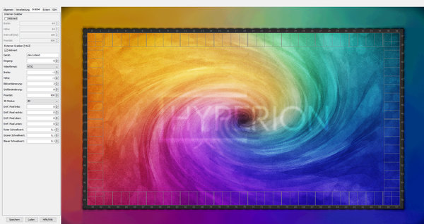

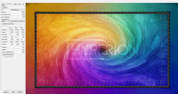

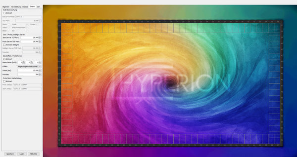

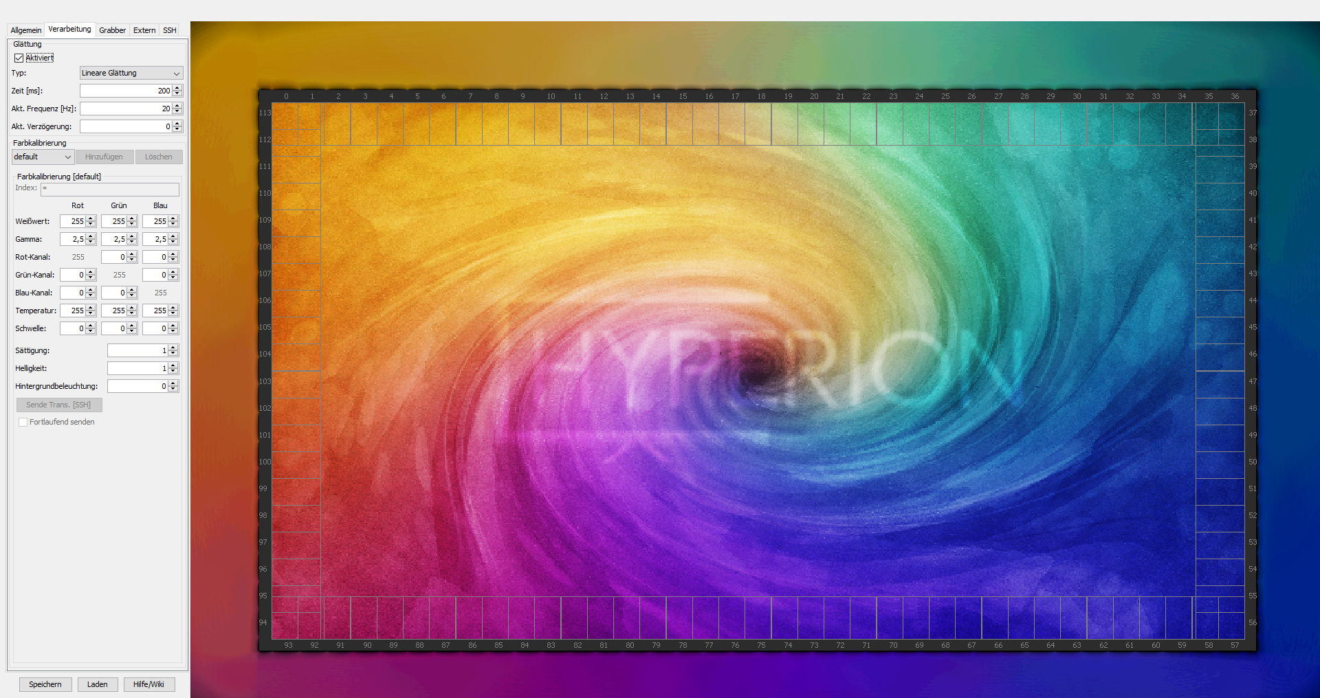

ich habe mir aus den Komponenten die in der Anleitung standen das Ambilight nach gebaut.
Hatte mich ebenfalls an die Software Installationsanleitung gehalten, jedoch Leuchtete keine einzige LED.
Verkabelung überprüft und erste Led getauscht (abgeschnitten, umgelötet).
Da ich nun meiner Meinung nach die Hardware ausschliessen konnte, habe ich mir das Testimage von hier geladen und
siehe da es leuchten nun die ersten 40-50Leds. (erst Regenbogen, dann passen sich die Leds dem Bildschirminhalt an)
Nun war ich mir sicher das Hardwareseitig alles in Ordnung sein muss.
Egal was ich jetzt aber in Hypercon konfiguriere, anschliessend generiere und drauf schiebe, läuft einfach nicht.
Nehm ich wieder die Testkonfiguration, läufts!
Es liegt also eindeutig an meiner Hyperconconfig.
evtl kann mir ja jemand helfen, nachdem ich im Forum schon einiges gelesen und versucht habe.
PAL und NTSC umschaltung habe ich auch beides versucht

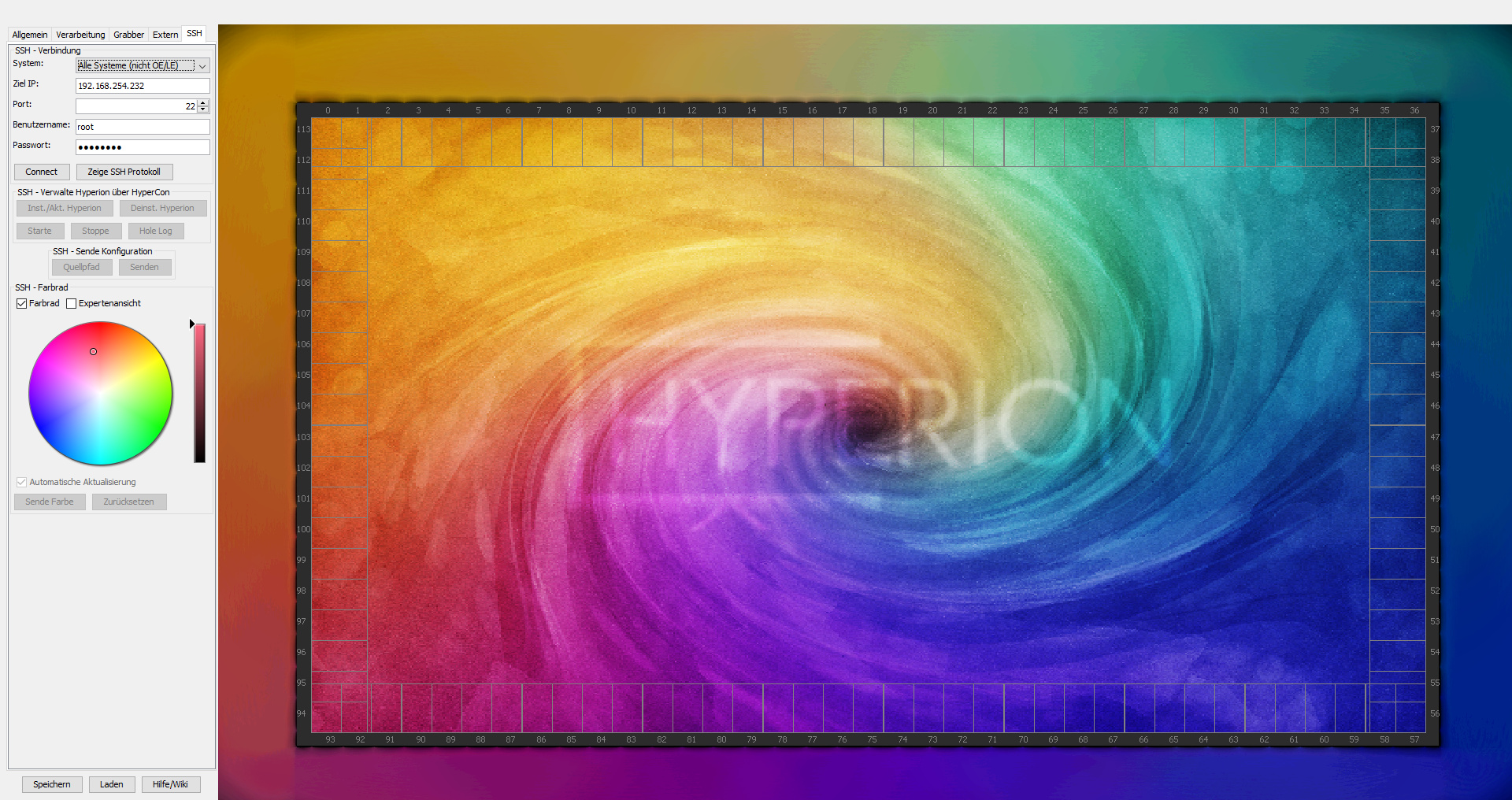

Erster Beitrag und hoffentlich kann ich gleich helfen ;)
Ich hatte das gleiche Problem. Bei mir lag es an Hypercon. Bei der Installation fehlen wohl ein paar Ordner, sodass er zwar bestätigt, dass die Installation erfolgreich war. Am ende aber doch nichts läuft.
Ich habe anschließend einfach nochmal Hyperion deinstalliert und wieder installiert und schon hat es funktioniert.
Falls dies auch bei dir funktioniert, kannst du ja mal ein Feedback für die anderen User hinterlassen.

Aber Hypercon ist doch eine Java Programm, welches ich direkt aus meinem Download Order starte ohne es zu Installieren?!
Oder habe ich das jetzt falsch verstanden?
Teller-oO
Registriert:25. Dec 2016
Testimage läuft, eigene Hyperconfiguration nicht
25. Dez 2016, 19:00
Ja das ist richtig. Du musst aber Hyperion (Software um die LEDs anzusteuern) erst einmal auf deinem Raspberry Pi installieren. Im reiter SSH, kannst du dich mit deinem raspberry Pi verbinden (User: root, PW: entweder openelec oder libreelec). Ist die Verbindung aufgebaut, sind die Felder auch nicht mehr grau und du kannst Hyperion installieren. Steht auch alles im zweiten Teil der Anleitung ;)

ok, irgendwie steh ich auf dem Schlauch :D
Der Teil der Anleitung ist mir neu, habe mich an diese gehalten:
http://powerpi.de/jetzt-wirds-bunt-ambi ... -teil-2/#2
hab jetzt in Hypercon über den Reiter SSH Inst./Akt. Hypercon (nachdem ich mich erfolgreich anmelden konnte) die Schaltfläche ausgeführt, da kommt folgende Meldung im Log:
ssh out: cd /tmp && wget -nv -N https://raw.github.com/hyperion-project ... yperion.sh && chmod +x install_hyperion.sh && sudo sh ./install_hyperion.sh HyperConInstall ; rm install_hyperion.sh
ssh out: wget: invalid option -- 'n'
ssh out: BusyBox v1.24.1 (2016-02-29 21:05:41 CET) multi-call binary.
ssh out: Usage: wget [-c|--continue] [-s|--spider] [-q|--quiet] [-O|--output-document FILE]
ssh out: [--header 'header: value'] [-Y|--proxy on/off] [-P DIR]
ssh out: [-U|--user-agent AGENT] [-T SEC] URL...
ssh out: Retrieve files via HTTP or FTP
ssh out: -s Spider mode - only check file existence
ssh out: -c Continue retrieval of aborted transfer
ssh out: -q Quiet
ssh out: -P DIR Save to DIR (default .)
ssh out: -T SEC Network read timeout is SEC seconds
ssh out: -O FILE Save to FILE ('-' for stdout)
ssh out: -U STR Use STR for User-Agent header
ssh out: -Y Use proxy ('on' or 'off')
