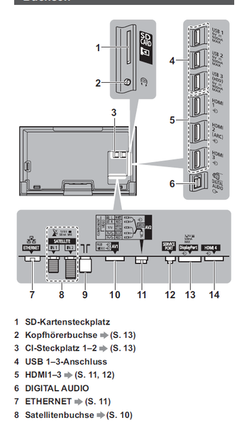

Mein Fernseher ist ein Panasonic TX-55AXW904 (4K Fernseher). Am HDMI 2 (ARC) geht ein Kabel zum Verstärker Denon X7200W.
Schließe ich das HDMI Kabel vom RaspPi am HDMI 2 an, passiert nichts.
Ausgehend von dem Anschlußbild war mein Verstädnis, das der HDMI Ausgang des RaspPi mit einem HDMI Ausgang des Fernsehers angeschlossen wird. Leider finde ich in der Anleitung 1 keinen Hinweis auf die Verbindung zwischen Fernseher und RasPi.
Oder kann Ambilight in dieser Form an einem 4k Fernseher nicht funktionieren?
Wie geschrieben, alle LEDs sind in Ordnung. Per APP kann ich die Farben und Effekte ansprechen. Der Starteffekt (Regenbogenwirbel schnell) ist da.
Wo liegt mein Verstädnisproblem von der Zuführung der Daten? Bzw. Wie muss ich den RaspPi verkabeln, um (vor Schritt 3) das Ambilight anzuzeigen?
Als Bild die Fernsehanschlüsse.

Wenn du den internen Tuner des TV nutzt, dann geht das gar nicht. Dafür musst du irgendwie an eine analoges TV Signal dran kommen. Früher ging das üblicherweise über den SCART Out. Der SCART ist bei deinem Pana zwar vorhanden, aber sehr wahrscheinlich nur als SCART In.
Also das mit dem TV wird wohl leider nix..........

Du hast ja noch die Chance, dass dein TV über Scart doch das TV Signal rausgibt. Bis ca. 2015er Modelle ging das noch häufig. Muss man testen. Scart hat dein TV zumindest noch. TV geben aus Kopierschutzgründen ihr TV Signal nicht raus !!
Ansonsten muss man weg von den internen Tunern, hin zu externen Receivern wie früher üblich. Dann kann man das TV Signal an der HDMI Schnittstelle abgreifen.
Eine weitere Möglichkeit wäre IP-TV. T-Entertain z.B. kannst du über eine App rudimentär auch auf dem RPi ausgeben. Da hättest du dann Ambilight für TV.
Da du einen 4K TV hast: 4K-Endgeräte über HDMI (Schritt 3 der Anleitung) funktionieren nicht. Zumindest in nächster Zeit ist da nichts in Sicht.
