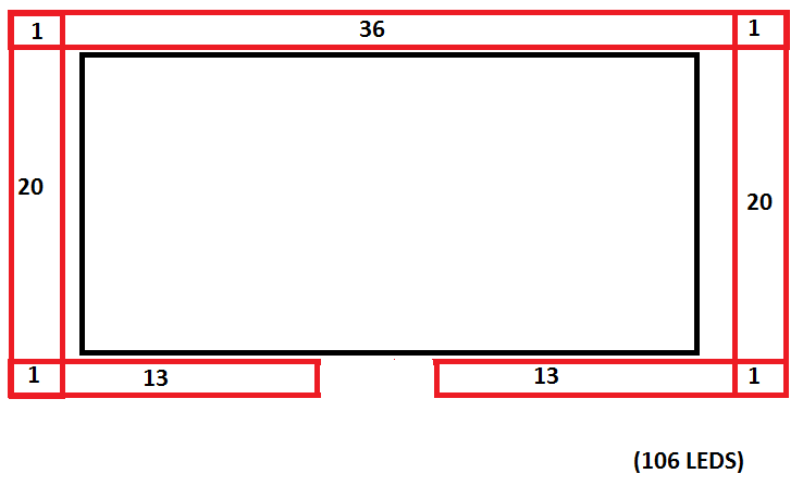

Hey, ich habe mir ein Ambilight nach der Anleitung von hier gebaut: http://powerpi.de/jetzt-wirds-bunt-ambilight-software-hyperion-in-openelec-installieren-teil-2/
Es funktioniert soweit super, nur die untere letzte Seite reagiert nicht und leuchtet durchgehend in einer Farbe (Ich habe die untere Linke Leiste auch schon ausgetauscht, das selbe Problem)
Ist das eine Einstellungssache? Habe ich irgendwas falsch gemacht?

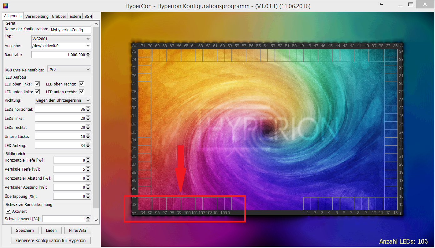

2017-01-13 20_09_29-HyperCon - Hyperion Konfigurationsprogramm - (V1.03.1) (11.06.2016).png
Hier meine Config:

Verschieb mal die 0 LED nach rechts in Deiner Konfig....
Also Lücke 35 LED´s???
Ist mal meine Vermutung.....
Also 0 1 2 usw.

Verstehe nicht so ganz wie du das meinst?
Ich habe unten Links 14 (also 13 weil eine ja abgezogen wird für die Ecke),
unten Rechts 14 (also 13 weil eine ja abgezogen wird für die Ecke)
Und oben 38 (also 36 weil dort ja zwei abgezogen werden für die Ecken.
Dann hab ich doch eine Lücke von 10 [36-(2x13)=10], und so hab ich das doch auch eingegeben.

Sorry nicht die Lücke, den Anfang verschieben!
Die "0" ist doch die erste LED die angesteuert wird, wenn ich das richtig verstehe.....
Gruss Joschi

Ich geh jetzt mal davon aus das man in HyperCon den TV von vorne sieht.
Ich habe ja gegen den Uhrzeigersinn eingestellt also die starten tut der bei mir von vorne rechts, so wie auf meinem Screenshot. Da hab ich die Stromversorgung.
UNDR unten links von vorne gesehen enden die LEDs und da hab ich das Problem.
//EDIT: Ah jetzt hats klick gemacht, bei mir is die 0 auf der falschen Seite :D
Wenn das Kind gleich Mittagsschlaf macht, teste ich das mal und geb bescheid, schonmal vielen Dank :)
