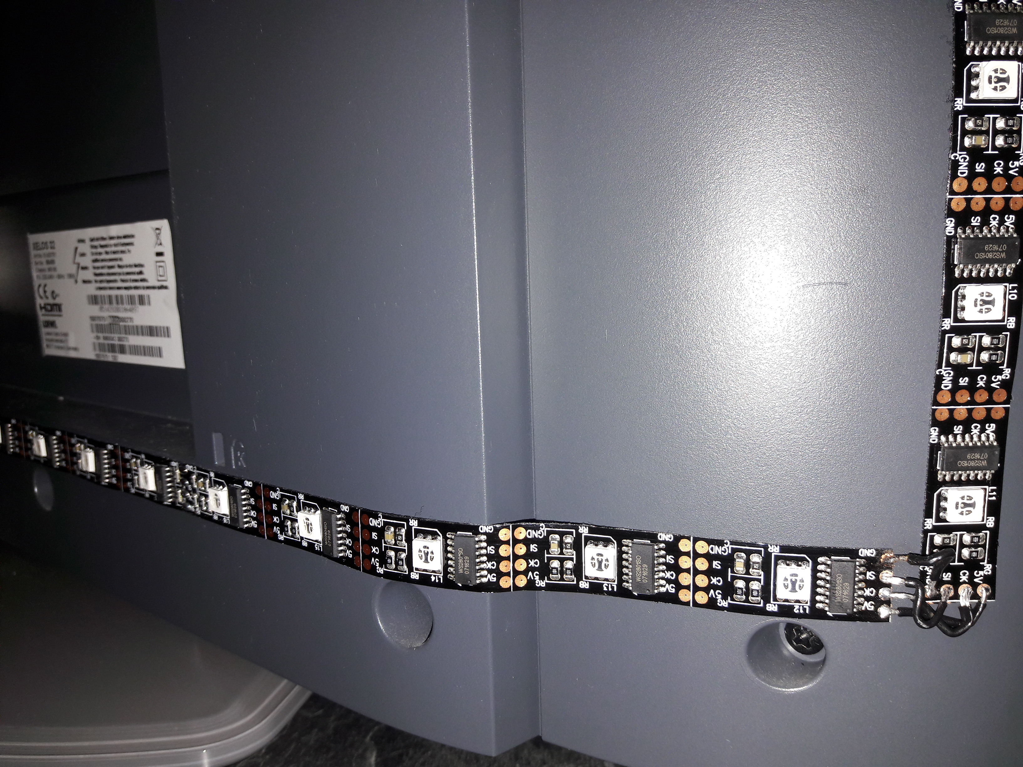

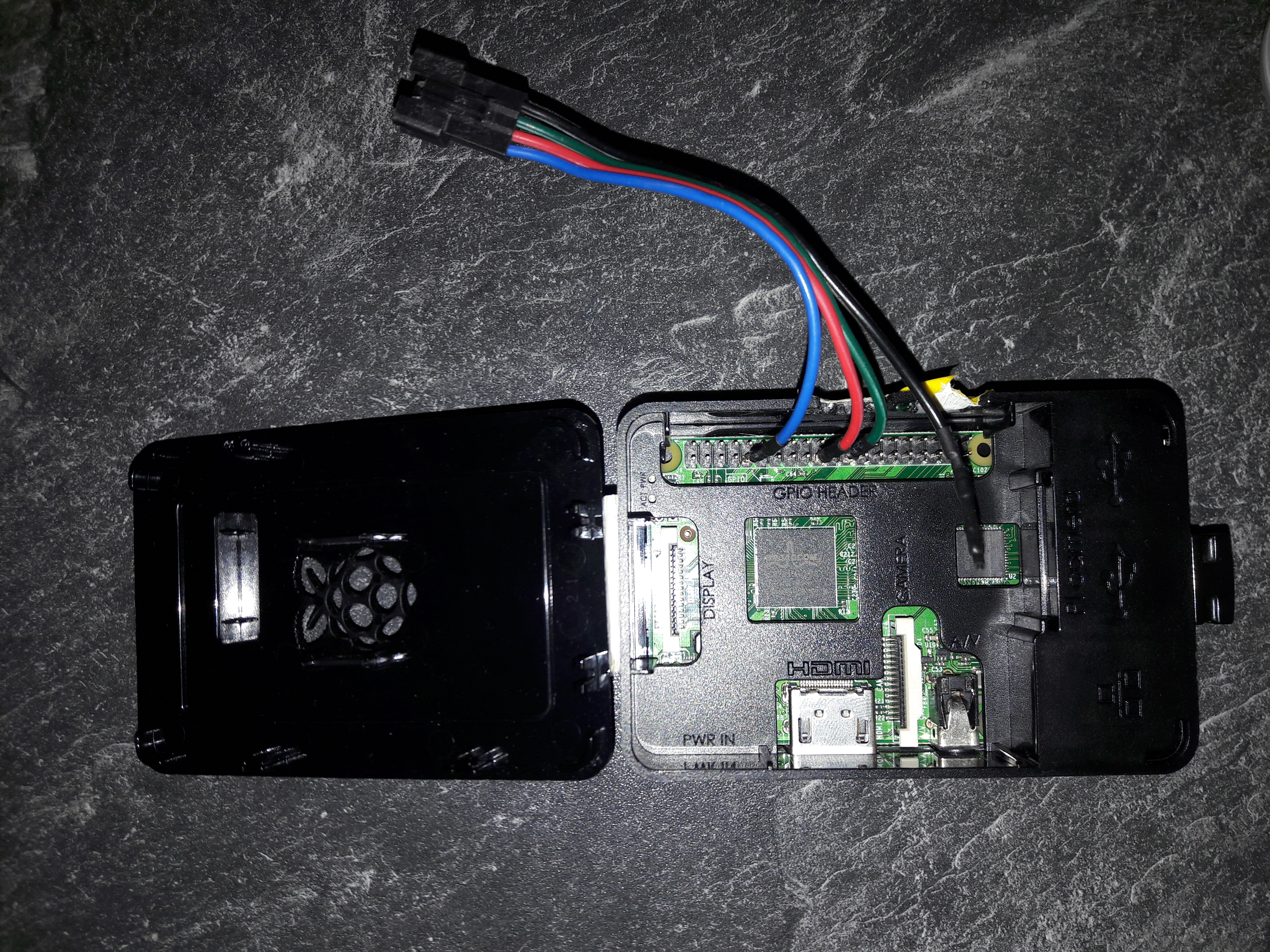

leider muss ich euch wieder um Rat fragen, da mein funktionierendes Ambilight nicht mehr geht. Nicht mehr bedeutet, es ging mal und nachdem ich festgestellt habe, dass die Farben vertauscht waren, habe ich das in der hyperion.config geändert und seitdem geht gar nichts mehr.
Ich habe bereits auch alles neu aufgesetzt, aber alles bleibt dunkel bzw. reagiert nicht mehr!

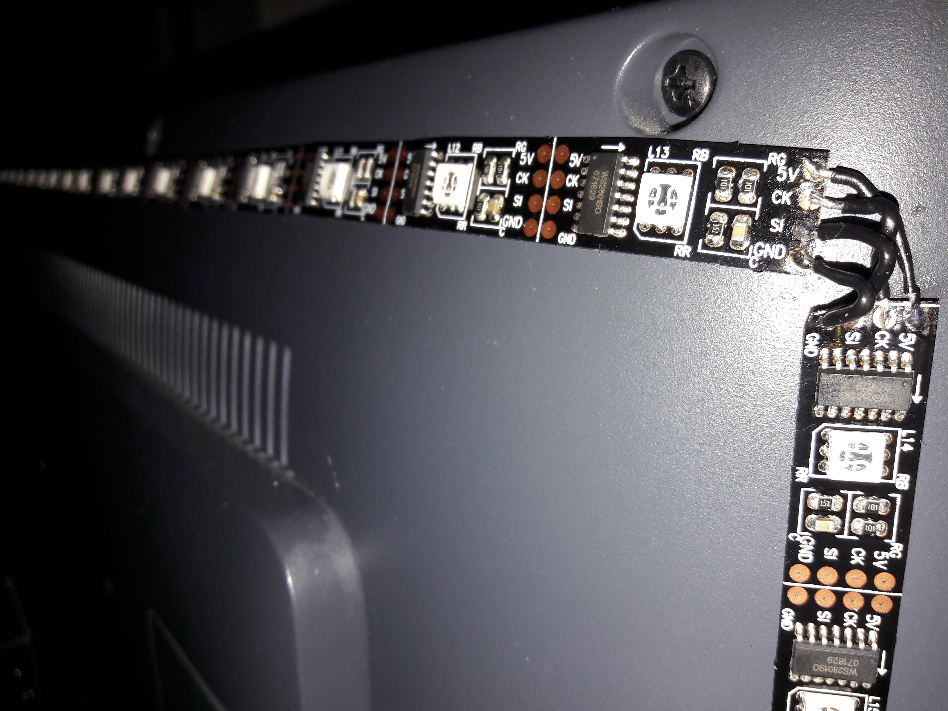

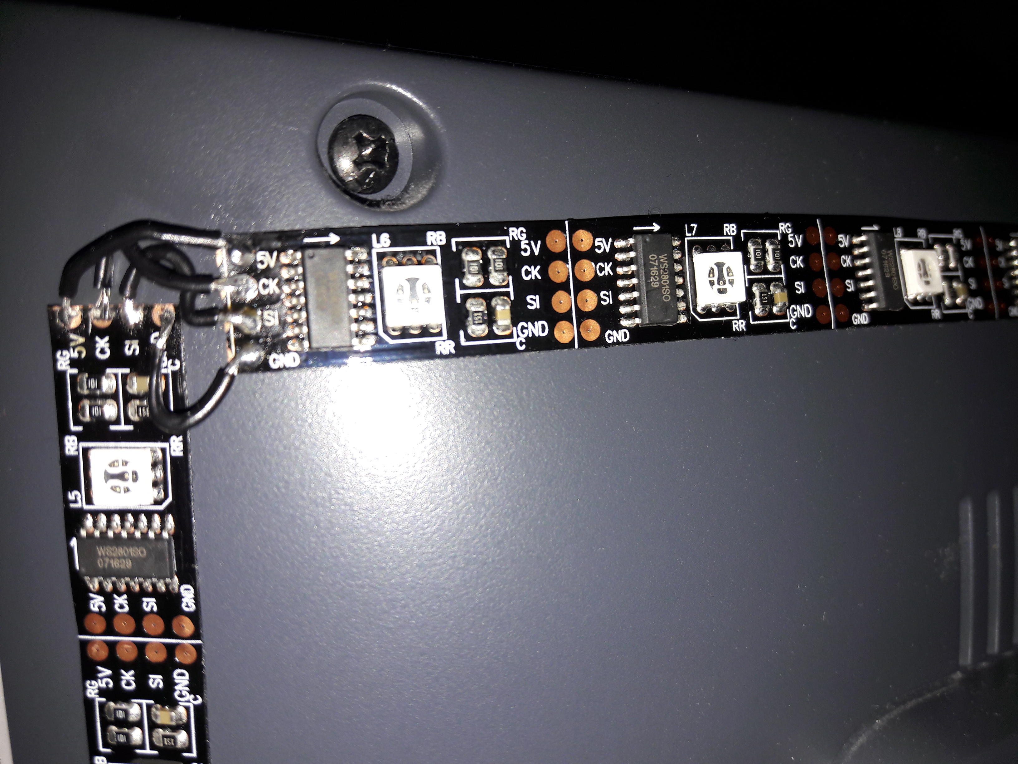

Da es ja schon funktioniert hat, bezweifle ich, dass es an meiner Konstruktion liegt. Zumal ich die erste LED als Fehlerquelle schon ausgeschlossen habe (durch abtrennen).
Langsam bin ich echt am Verzweifeln! Vllt kann mir ja jemand von euch noch weiterhelfen, dass ich endlich in den Genuss von Ambilight komme!
Was mir auch noch komisch vorkommt, ist, dass ich bei der Ausgabe des Logs via HyperCon den Fehler: "Border switch required" erhalte, aber beim besten Willen nicht schlau daraus werde... Auch nicht aus dem Internet!

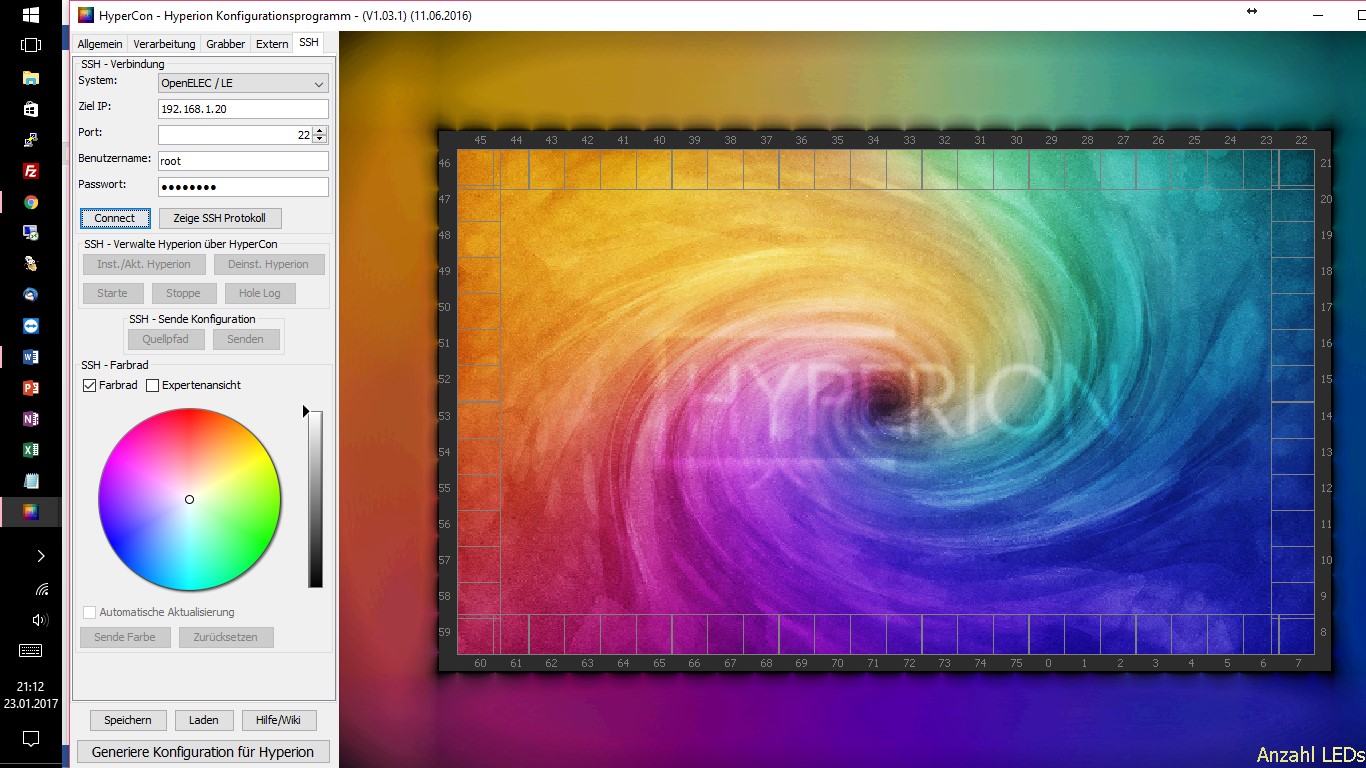

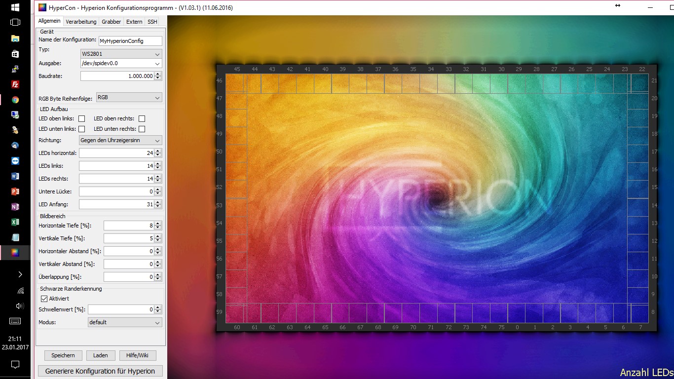

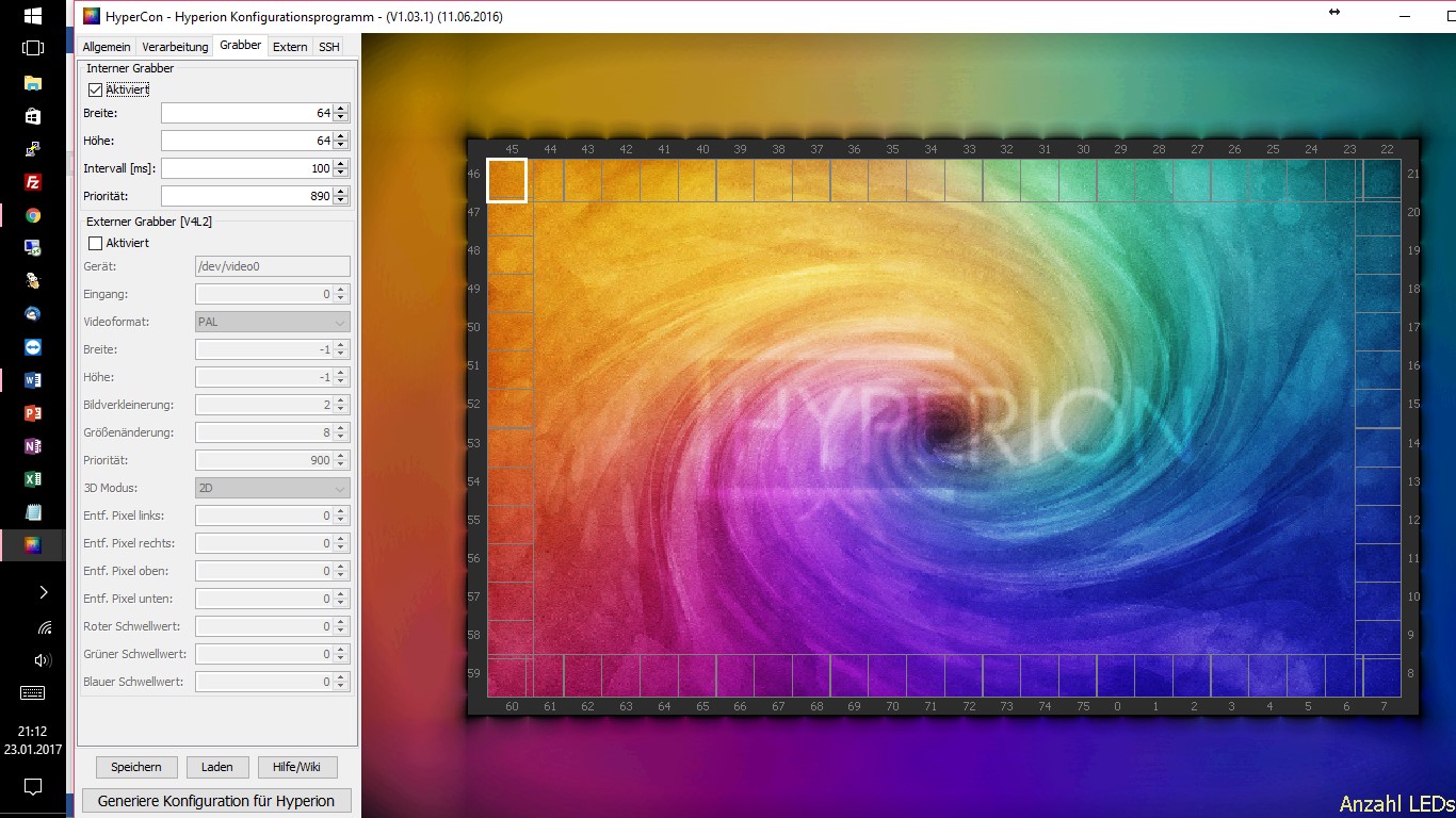

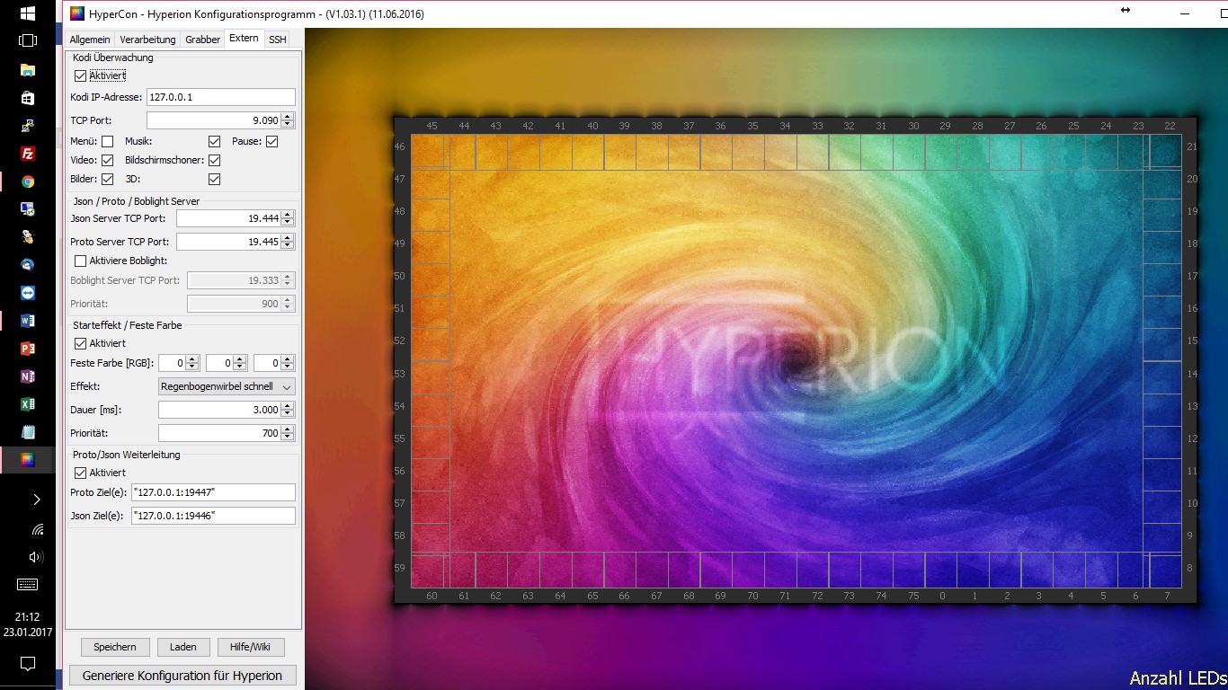

5. Meine Screenshots:
siehe Bilder
6. rechts unten, die 7. von rechts
