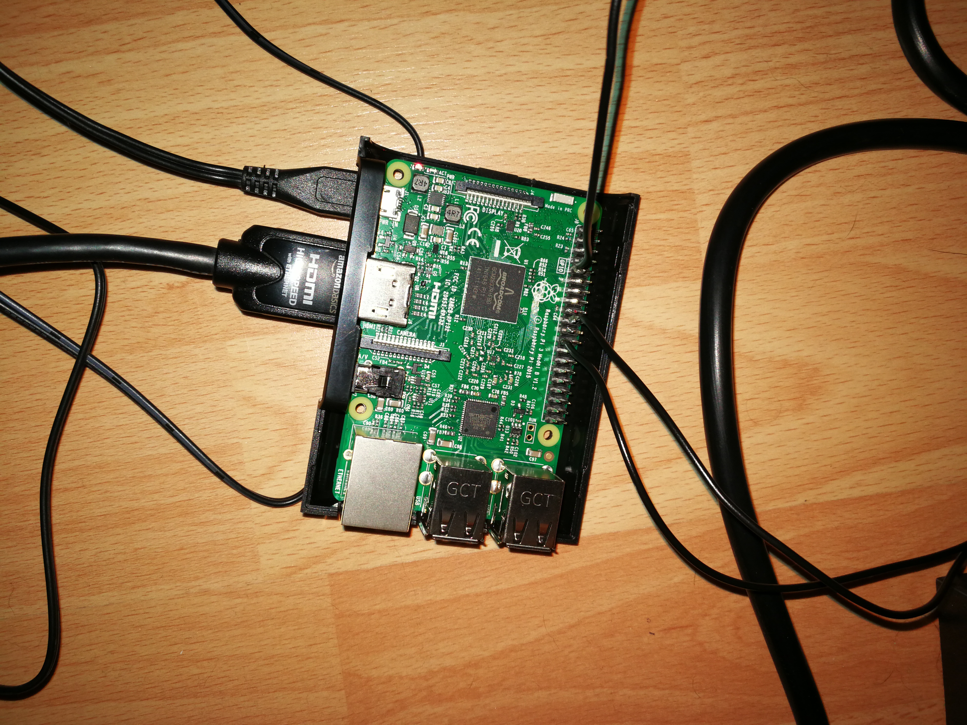

Mein RPI 3 ist direkt mit drei Kabeln zum LED-Stripe(verbund) verbunden. Vom Stripe gehen dann jeweils nochmal zwei Kabel zum Netzteil.
Ich habe auf dem RPI 3 OpenElec 8.0.1. In der Konfiguration habe ich ebenfalls den Eintrag "dtparam=spi=on" hinterlegt.

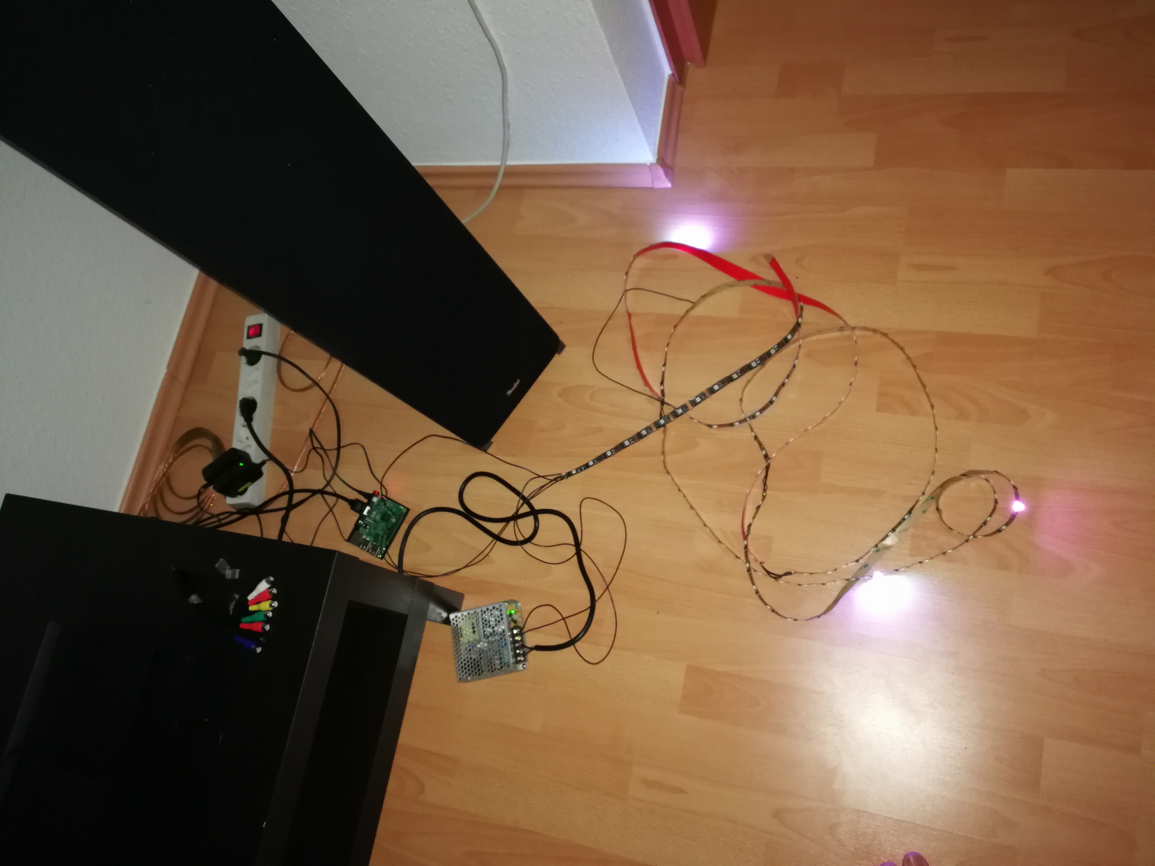

Nun zu meinem Problem: Es leuchten verinzelt ein, zwei oder auch drei LED. Wenn ich ein wenig mit dem Netzteil "spiele", werden kurzzeitig die LEDS vereinzelt (auch unterschiedlich) angesprochen. Flackern kurz auf. Eine Steuerung vom RPI erfolgt nicht.

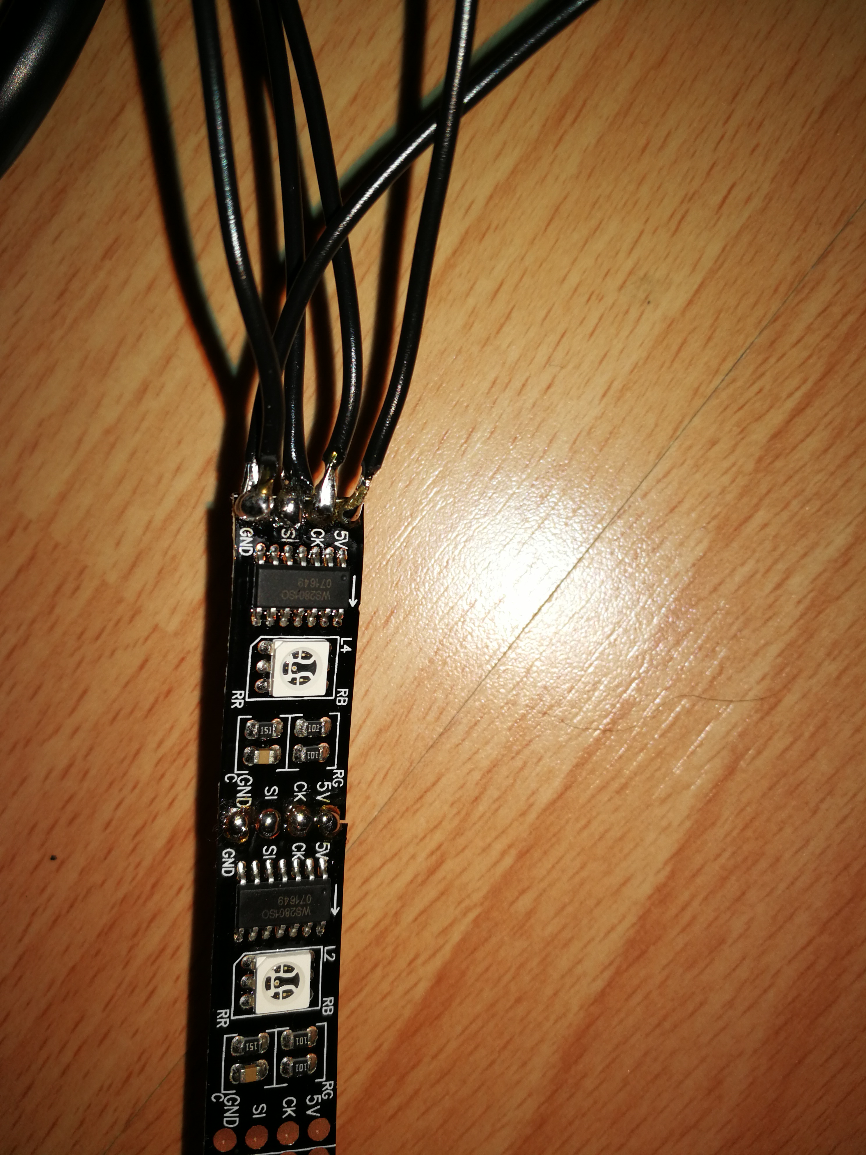

1. Ich habe mitgelieferten JST-Klemmen mit Kabel durch eigene Kabel ausgetauscht.
2. Die erste LED habe ich abgeschnitten und entsprechend neu angeschlossen

Hier noch ein paar Bilder. Details kann ich jederzeit abfotografieren. Diese sind im Anhang.
