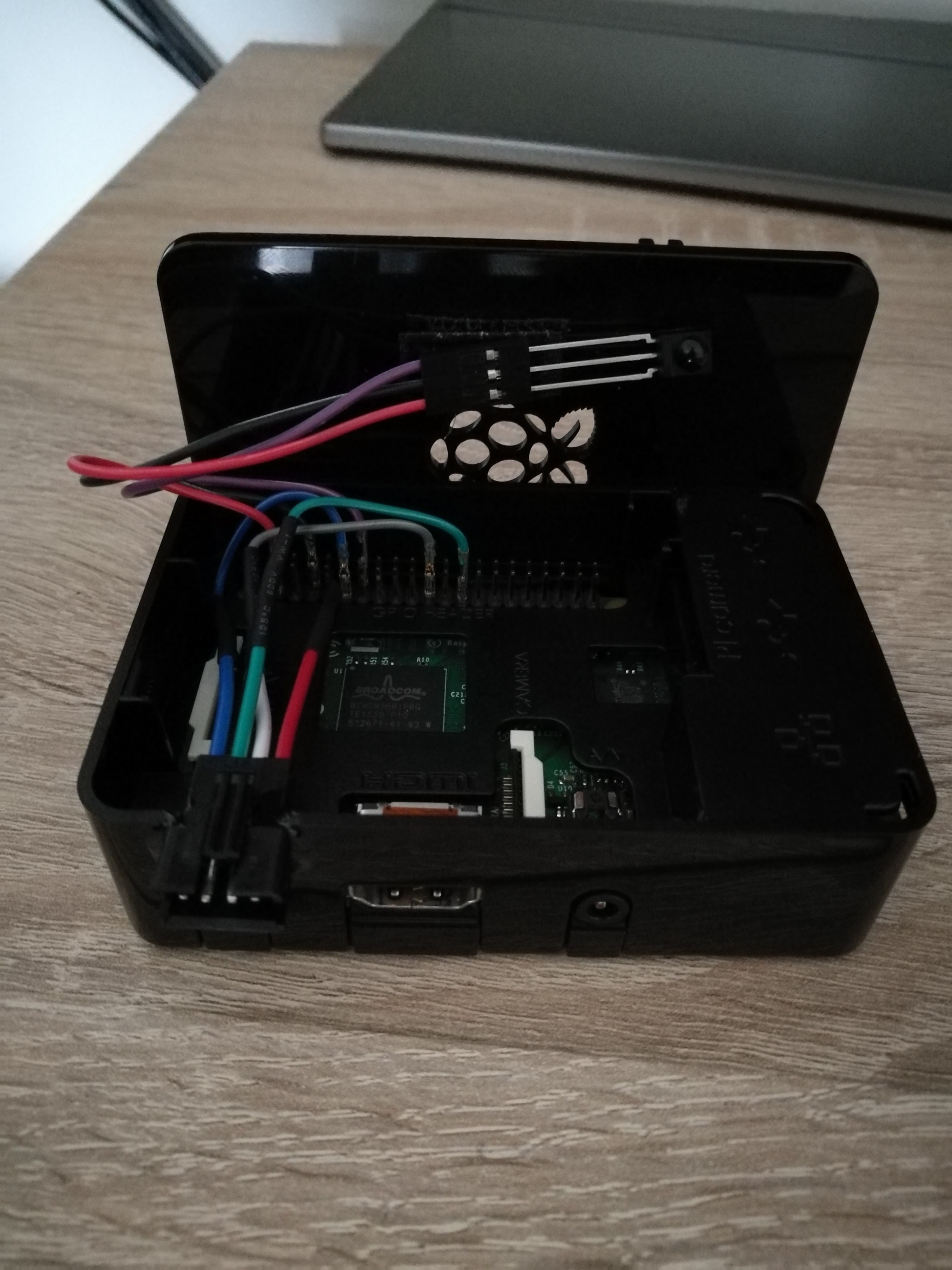

Hallo Leute. Ich wollte mal von openelec 6.95 auf die 8er version wechseln. Jetzt funktioniert mein Ambilight leider nicht mehr. Mein Pi steht unterm Tv also muss ich an keinen Stripe oder Kabel ran um an die SD Karte zu kommen. Muss nur 3 Stecker am Pi ziehen.
Hab das schon mehrmals neu gemacht aber ich probier jetzt seit 2 Tagen rum und komme keinen Schritt weiter. Da meine xbox Fernbedienung auch nicht mehr unter openelec funktioniert hab ich auch schon mit libreelec probiert das Ambilight wieder zum laufen zu bekommen. Verschiedene openelec Versionen probiert und es tut sich nichts. Mit der App kann ich mich verbinden aber es reagiert nichts. Hab jetzt bestimmt 20 mal die Karte formatiert und von neuem angefangen.
Manchmal wenn ich im laufenden Betrieb den Ambilight Stecker am Pi ganz langsam anstecke leuchten einige Leds weiß und wenn ich das mehrmals mache leuchten dann alle weiß. Funktioniert aber nicht immer.
Kann ich beim abziehen die pins vom pi kaputt gemacht haben. Bin für jeden tip dankbar.
Meine config Datei hat sich ja durch probieren verschiedener Versionen immer wieder geändert.
Meine hyperion.config.json (die ich als backup auf meinem rechner hab) sieht so aus. Hat ja bisher funktioniert.
Sollte ich was vergessen haben einfach nachfragen bitte. Steh mittlerweile total aufm Schlauch.
Gruß Ralf

Mein Pi2
Ambilight funktioniert nach Kodi Update nicht mehr
3. Mai 2017, 12:09
Hast du die config.txt kontrolliert ?
Hast du hyperion neuinstalliert ?
Mohefan
Beiträge:15
Registriert:22. Apr 2016
3. Mai 2017, 12:39
Ja habs ja ca.20mal jetzt versucht. Das Ambilight modul ist in der config aktiviert. Hyperion hab ich über putty zugriff installiert aber auch schon über das hypercon programm. die hyperion.config.json schon per programm und von hand in den configfiles ordner gezogen.
3. Mai 2017, 15:08
Wenn die SW, Configs usw. sicher ausgeschlossen werden können, muss man sich wohl mal über die HW Gedanken machen. Erste LED raus oder überbrücken. Zuvor mal einen anderen RPi testweise verwenden. Die GPIO Eingänge gehen offensichtlich auch gerne mal kaputt.
Mohefan
Beiträge:15
3. Mai 2017, 15:16
Ok. Danke das werde ich mal versuchen. Hab für morgen erstmal nen pi3 bestellt und versuch den mal. Sollte das Problem weiter bestehen kümmer ich mich um die erste LED.
Insight
Beiträge:64
Registriert:16. Apr 2017
8. Mai 2017, 09:11
Die 8ter Version funktioniert nicht mit Hyperion, weil Libraries fehlen. Ich kenne das Problem und bin daher bei der 7er Version geblieben.
Ich habe es noch nicht raus, wie ich die fehlenden Libraries von 7 auf 8 re-importieren kann.
Jemand ne Idee?
Insight
Beiträge:64
14. Mai 2017, 20:27
Probiert mal folgendes
https://hyperion-project.org/threads/pr ... 8-0-1.813/
Selber bisher noch nicht getestet
EDIT:
funktioniert! Have fun!
