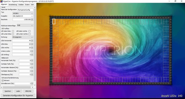

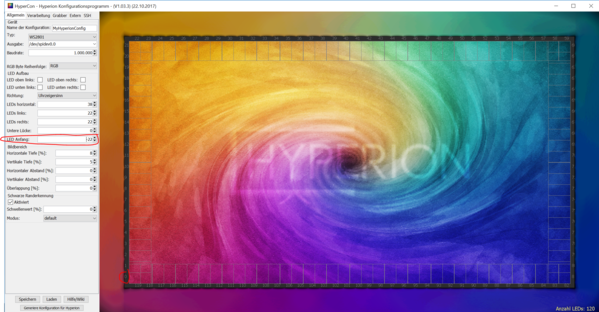

Wie man sehen kann werden die LEDs bei mir auch falsch angesteuert. Oben rechts ist es im TV dunkel aber die LEDs leuchten. Auch unter dem Kopf ist es beleuchtet.
Hier kann man auch gut erkennen dass das Orange viel zu weit links ist. Was kann ich da machen dass die LEDs richtig angesteuert werden.
https://www.dropbox.com/s/j7nwto0vj68zv ... 6.MOV?dl=0https://www.dropbox.com/s/a8u4h1dxjkww0 ... 5.MOV?dl=0Hier in den Videos gut zu erkennen
"redChannel" : 255,
"greenChannel" : 0,
"blueChannel" : 0
"redChannel" : 0,
"greenChannel" : 255,
"blueChannel" : 0
"redChannel" : 0,
"greenChannel" : 0,
"blueChannel" : 255
"red" : 255,
"green" : 255,
"blue" : 255
"luminanceGain" : 1.0000,
"luminanceMinimum" : 0.0000
"gamma" : 2.5000
"gamma" : 2.5000
"gamma" : 2.5000
"updateFrequency" : 20.0000,
// NO V4L2 GRABBER CONFIG
// FRAME GRABBER CONFIG
"threshold" : 0.0,
// KODI CHECK CONFIG
"xbmcAddress" : "192.168.178.37",
"grabPictures" : false,
"grabAudio" : false,
"grabPause" : false,
"grabScreensaver" : false,
"effect" : "Rainbow swirl",
