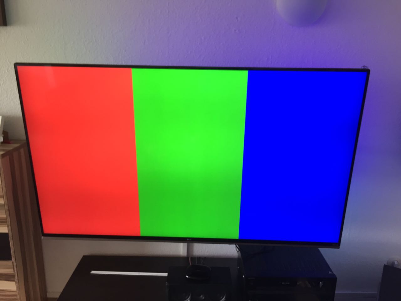

LED leuchten nur teilweise
16. Sep 2017, 14:20
erst einmal vielen Dank an das Forum und diese insgesamt sehr gelungene Seite.

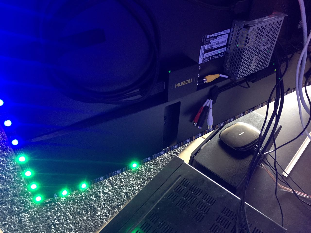

Ich habe die Anleitung von Aki befolgt, der externe Grabber funktioniert auch soweit. Leider leuchten die ersten 18 LEDs und ein paar einzelne nicht. Es leuchten die ersten 17 LEDs nicht, dann leuchtet eine, dann wieder 2 nicht, dann leuchten fast alle (bis auf 2-3 einzelne Ausfälle).

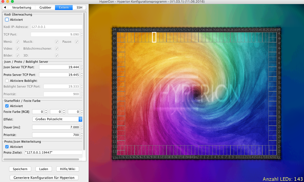

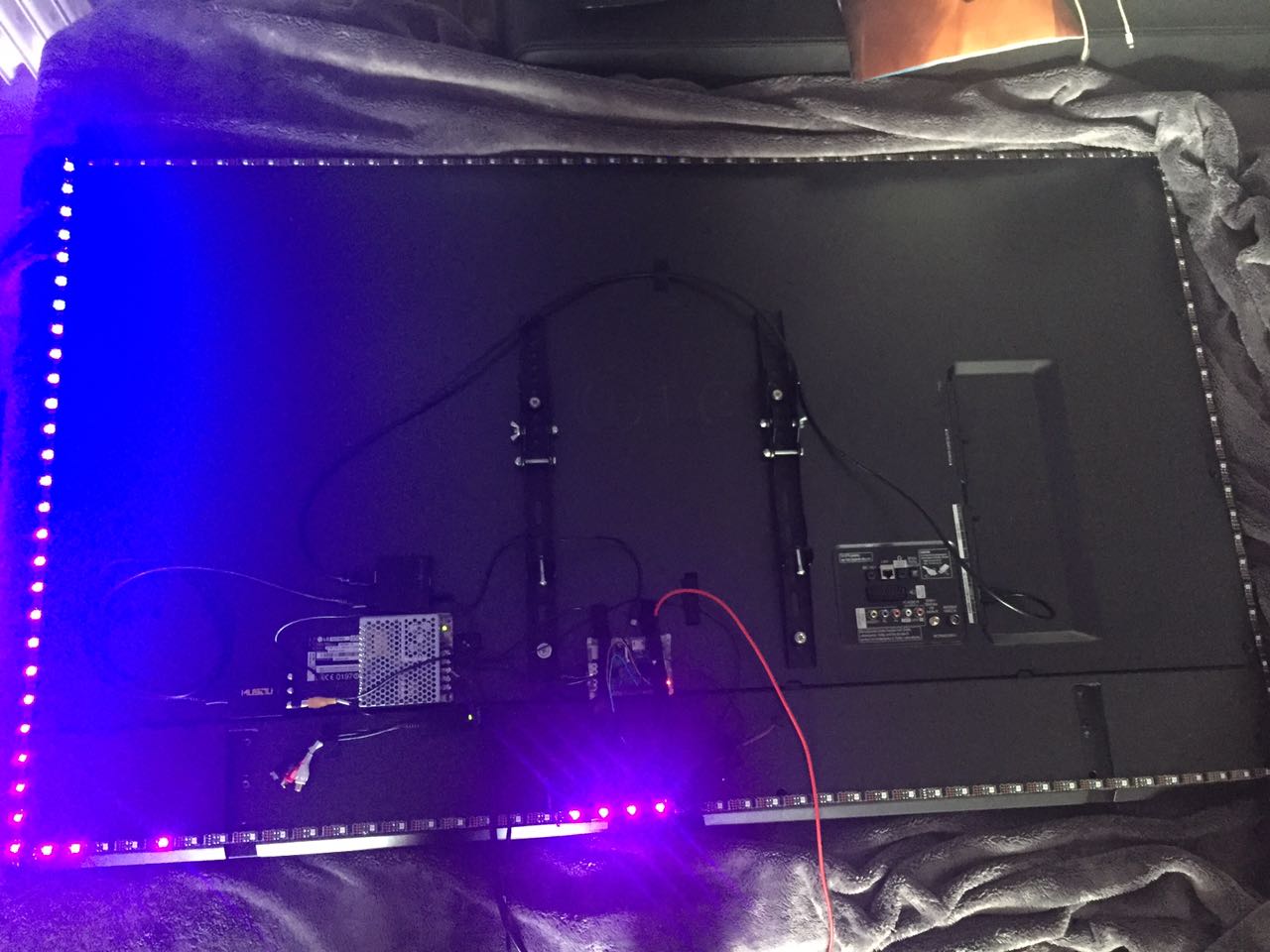

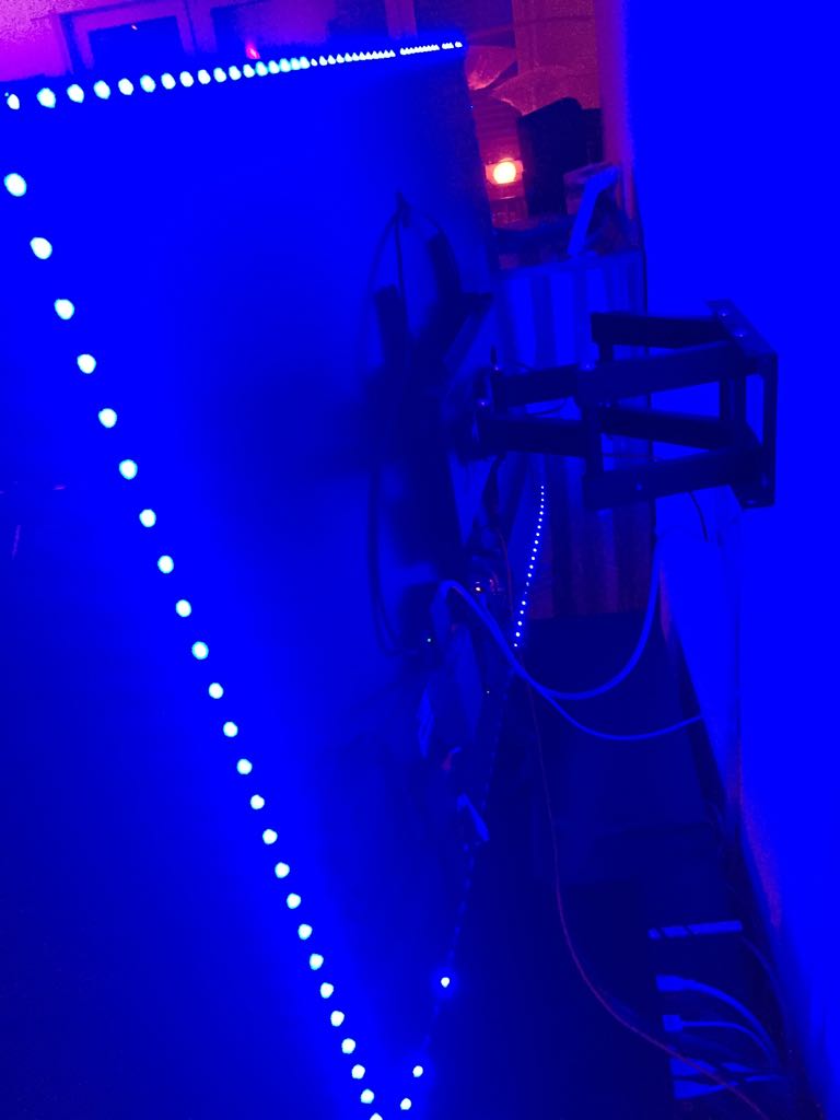

Soeben habe ich getestet ob sich die dunkel bleibenden LEDs verschieben, wenn ich den Startpunkt in Hypercon verändere. Resultat: Es bleiben immer die gleichen LEDs dunkel. Auch eine Änderung ob sich LEDs in der Ecke befinden, brachte keinen Erfolg. Ich vermute daher einen Hardware Fehler?
Außerdem scheint die 18. LED als erste LED erkannt zu werden, was ein Test am Ambilight Testbild vermuten lässt, da die Farben verschoben sind.

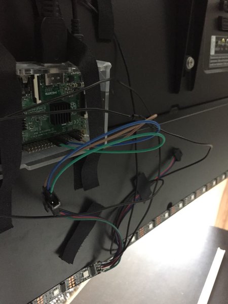

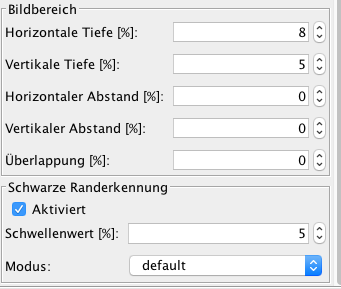

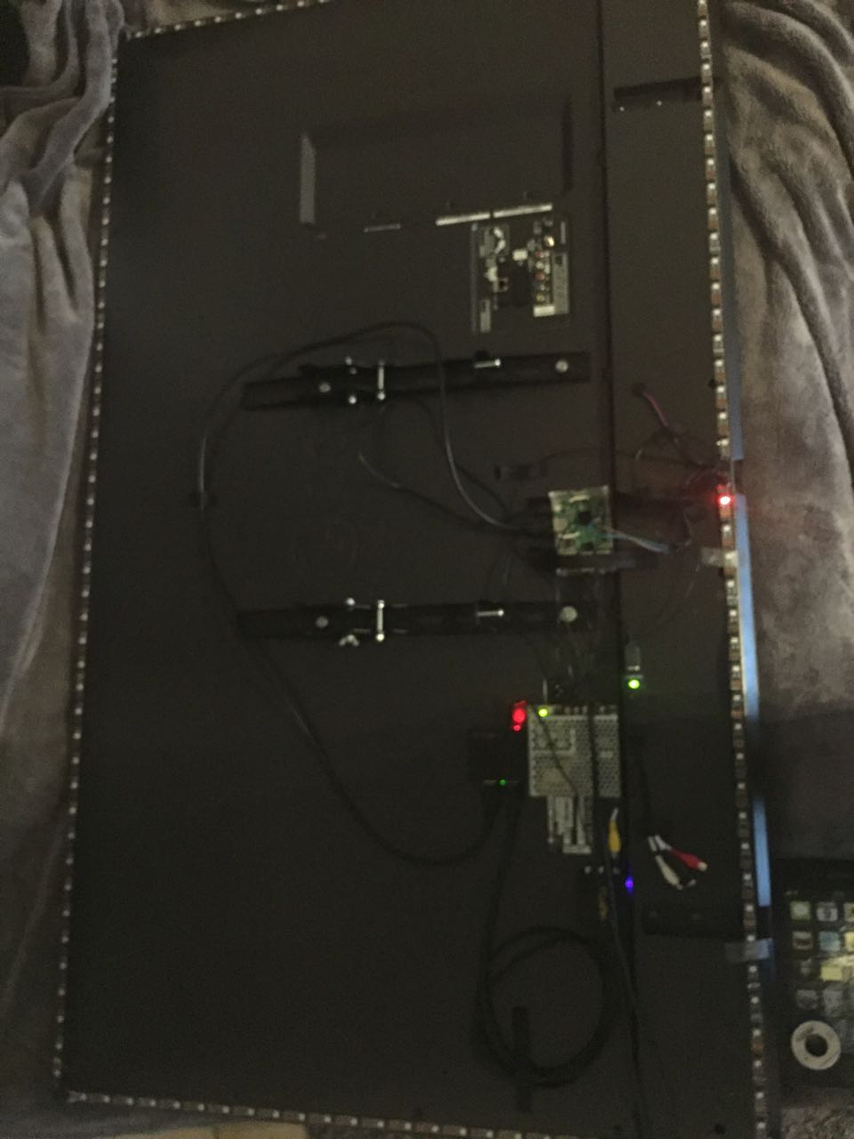

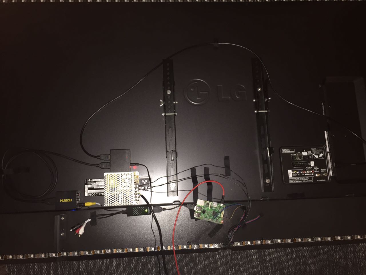

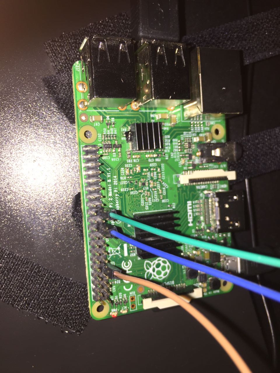

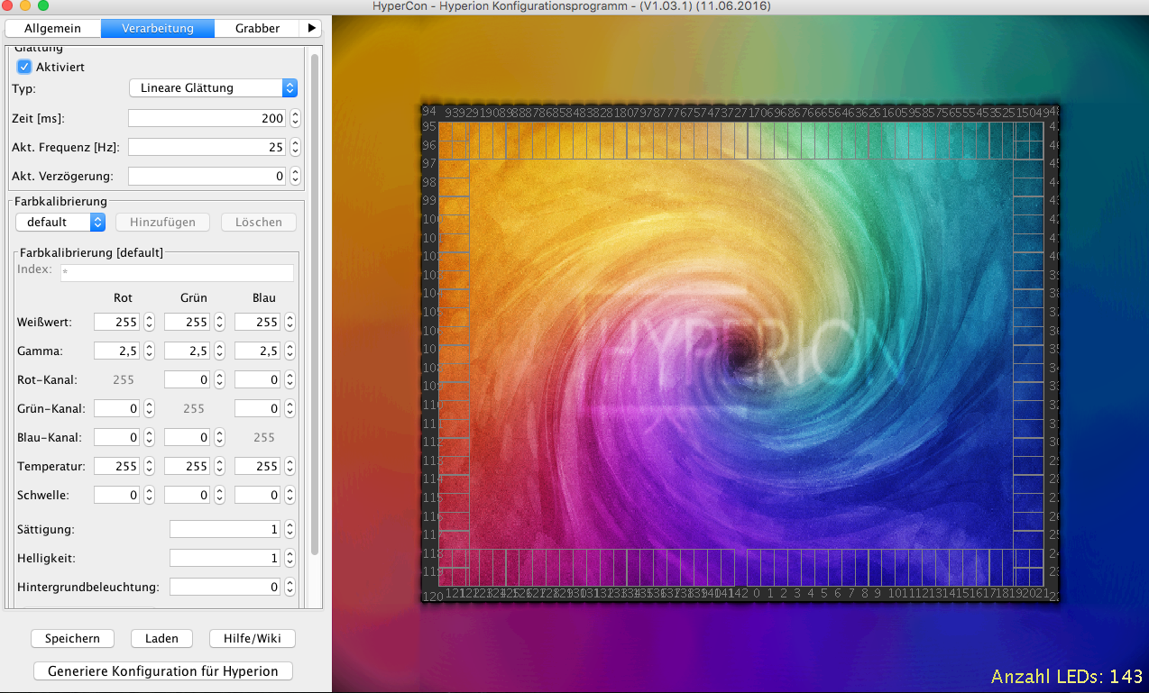

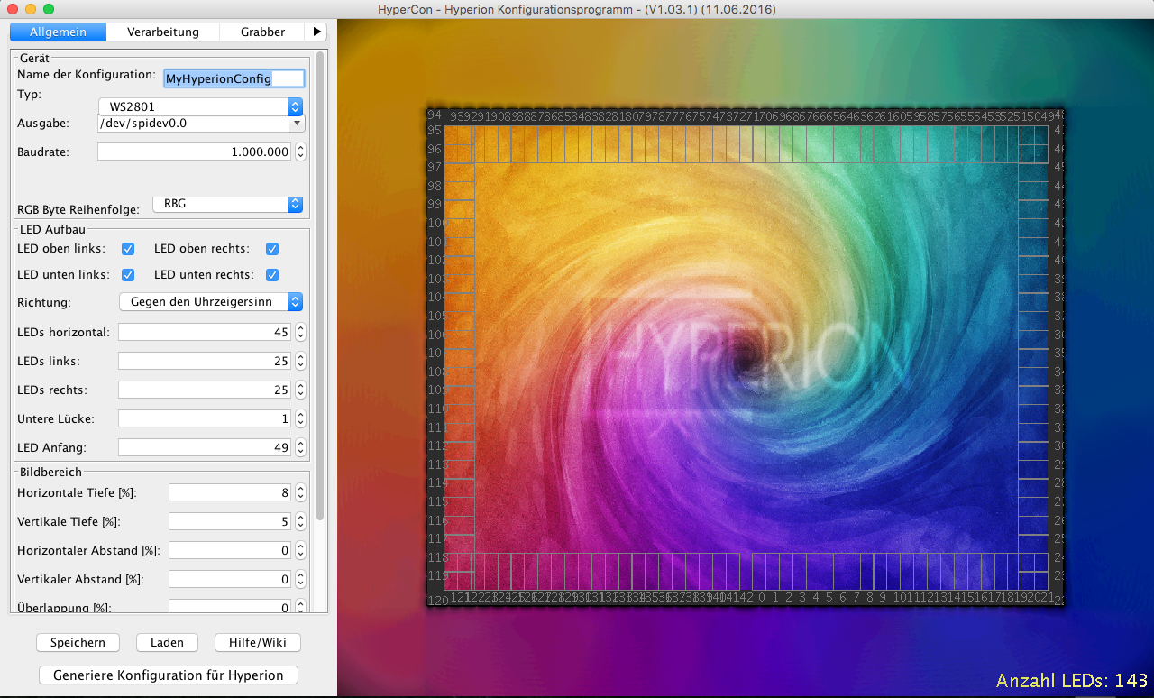

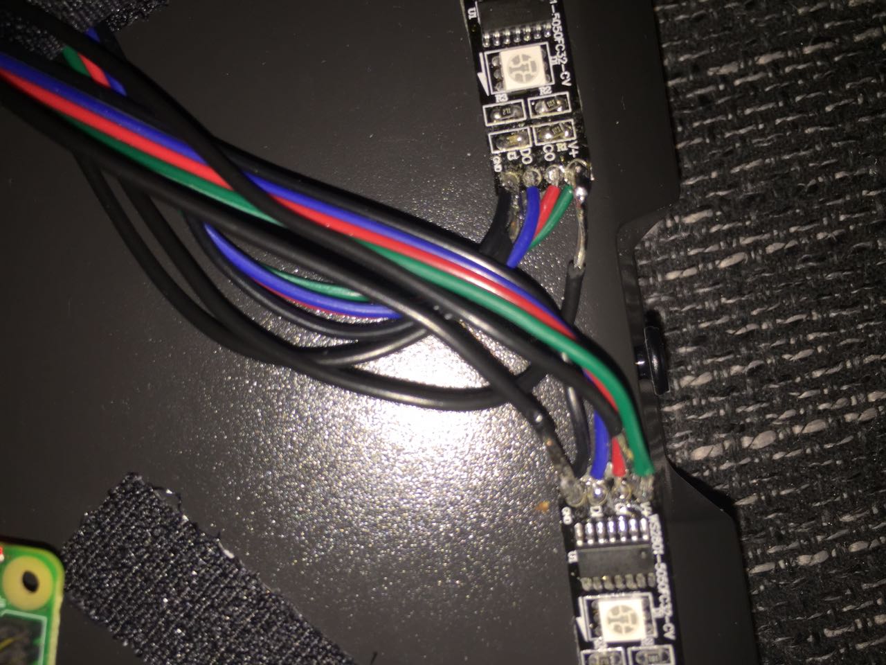

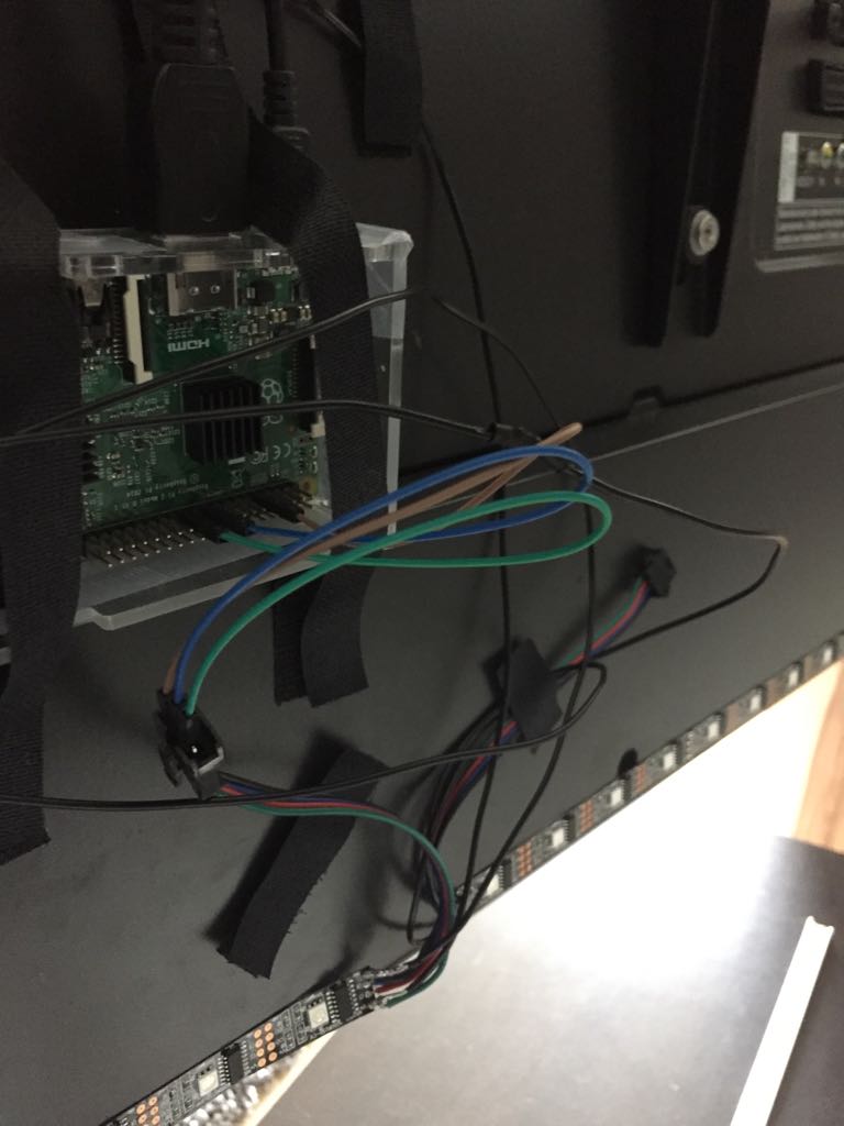

Anbei findet ihr meine Konfigurationsdateien und Bilder vom Aufbau. Die Anzahl der LEDs stimmt mit meinem TV überein.
Die Steuerung über App funktioniert, jedoch werden auch hier die gleichen LEDs nicht angesprochen und bleiben dunkel.
Ich wäre über jeden Hinweis oder Idee die zur Lösung beitragen könnte super dankbar! :)
Ich habe den WS2801 Stripe:
Zuletzt geändert von Howl1n am 16. Sep 2017, 14:50, insgesamt 5-mal geändert.
Howl1n
Beiträge:8
Registriert:13. Sep 2017
16. Sep 2017, 14:23
Anbei die fehlenden Bilder.
Bildschirmfoto 2017-09-16 um 14.15.35.png (28.84 KiB) 141867 mal betrachtet

16. Sep 2017, 23:57
Das hört sich verdammt nach defekter LED an. Defektverdächtig ist jeweils die erste nicht funktionierende LED. Die folgenden sind vermutlich oder hoffentlich nicht defekt. Rausschneiden und durch ErsatzLED ersetzen.
Hast du den zusammengelöteten Stripe nicht vor der Anbringung am TV getestet ?

Erst einmal danke für die schnelle Rückmeldung!
Ich habe die Funktion getestet bevor ich gelötet habe, beim dem löten etc. habe ich vielleicht irgendwas beschädigt. Aber ich sehe keine Beschädigungen, verstehe es nicht.
Morgen werde ich die allererste LED tauschen und erneut berichten.

17. Sep 2017, 20:34
Ich habe die ersten LEDs ausgetauscht, diese funkionern nun, siehe Foto.
Komischerweise leuchtet nun "ab oben" gar nichts mehr, da habe ich aber nichts verändert. Obwohl ich es nicht verstehe, werde ich nun wohl neue LEDs zum wechseln bestellen müssen...
17. Sep 2017, 23:23
Das sieht nach einem Problem mit der Eckenverkabelung aus. Überprüf das mal.
Zum Verständnis: Grundsätzlich steuert jede LED die jeweils nächste an (vereinfacht gesprochen) Deshalb kann eine defekte LED den ganzen Stripe beeinflussen.

10. Okt 2017, 18:41
Ich habe die 2 nicht funktionierdenden LEDs getauscht (mit Stripes die ich noch übrig hatte; siehe Pfeil auf dem Bild anbei) - danach haben diese zumindest geleuchtet, der Rest blieb unverändert.
Die unterstrichenen LEDs musste ich mit den neu aus China bestellten LEDs (https://de.aliexpress.com/item/1M-WS280 ... 0.0.YAMG11) austauschen, da ein Tausch der ersten LED die restlichen leider nicht zum leuchten brachte. Seit ich diese angeschlossen habe, leuchtet leider nur noch die allererste LED rot. Keinerlei Reaktion auf irgendwas.
Langsam verzweifle ich, da ich es einfach nicht verstehe. Bis zur Lötstelle an der ich es getauscht habe, müsste es doch mindestens leuchten?

Stell mal in Deiner Config den Wert beim Grabber von NTSC auf PAL
  // V4L2 GRABBER CONFIG
      "sizeDecimation" : 8,
      "priority" : 900,
      "cropLeft" : 0,
      "cropRight" : 0,
      "cropTop" : 0,
      "cropBottom" : 0,
      "redSignalThreshold" : 0.0,
      "greenSignalThreshold" : 0.0,
      "blueSignalThreshold" : 0.0

Danke für den Lösungsvorschlag.
Leider bleibt das Fehlerbild unverändert. Hat irgendjemand noch eine Idee?
Howl1n
Beiträge:8
28. Mär 2020, 00:08
Du hattest damals keine Chance mir zu helfen... Es lag an der falschen Verlötung und daran dass die Länge der Stripes an beiden Seiten Saft gebraucht hat :) Trotzdem Danke!!!
