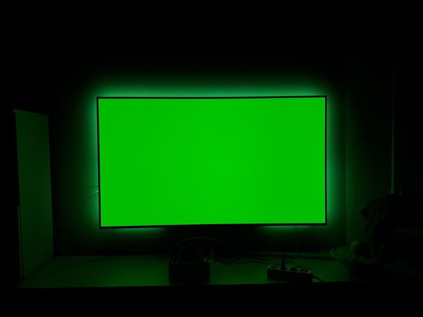

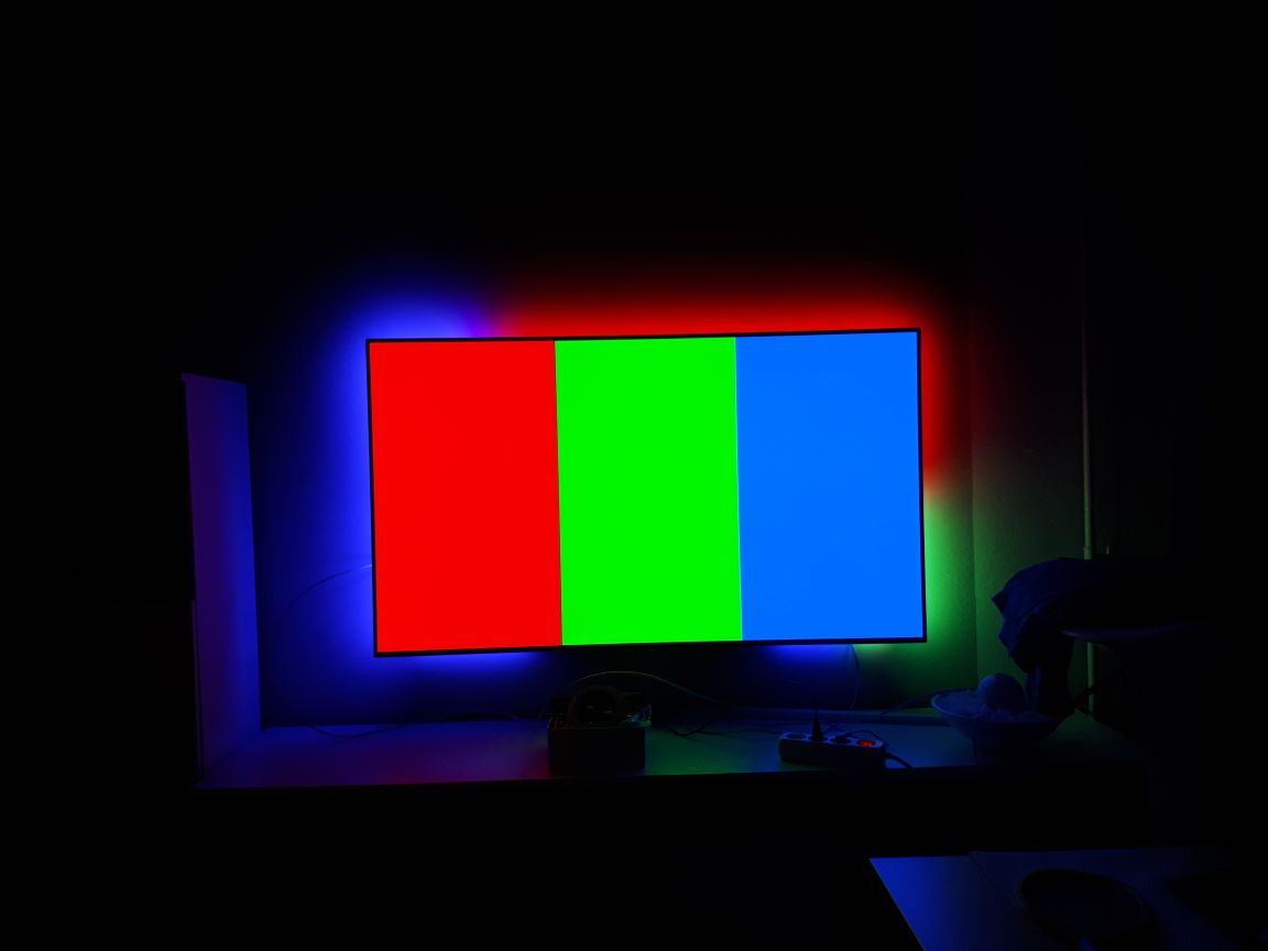

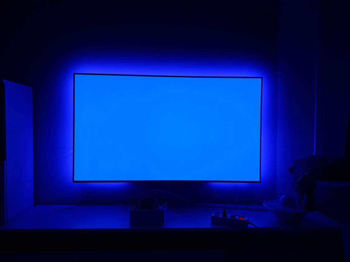

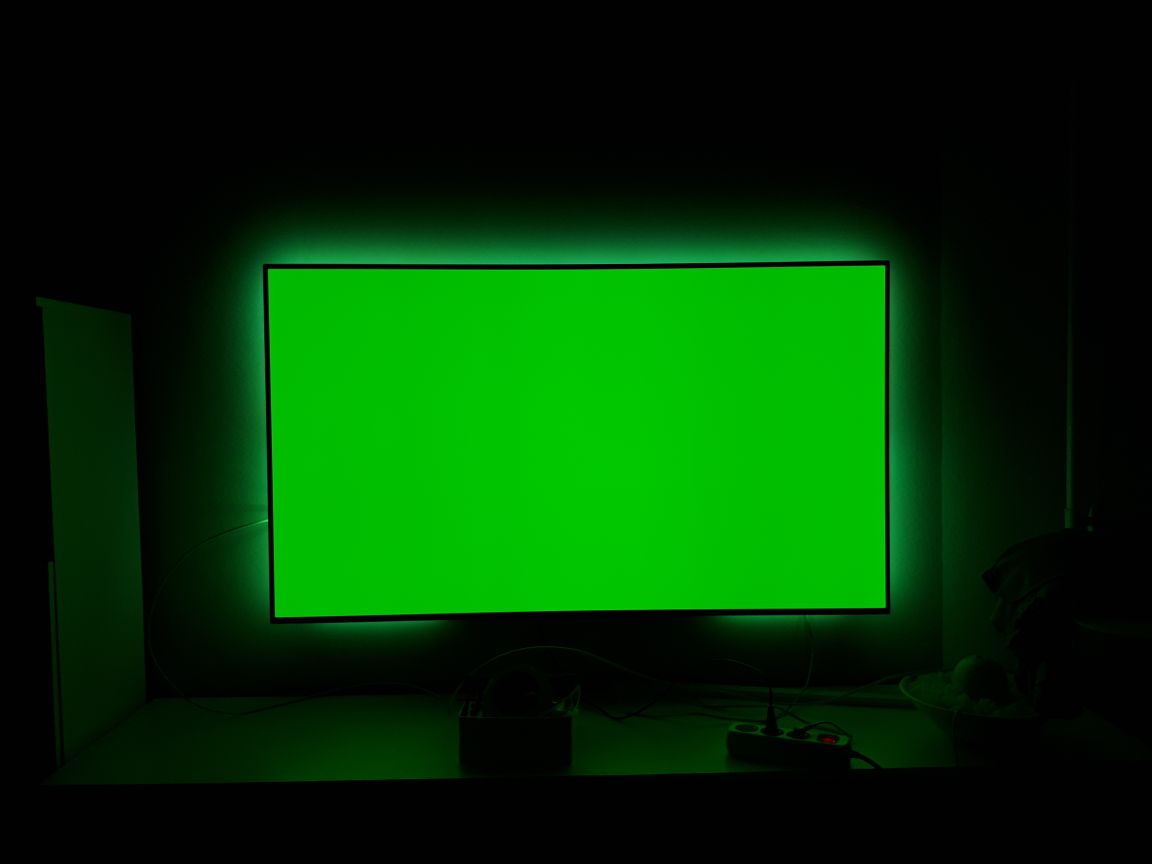

Hallo wie oben im Betreff erwähnt wird die RGB Anzeige falsch ausgegeben.
Die Farben passen wenn ich sie einzeln auswähle aber sobald ich RGB auswähle passiert folgendes.
Dazu ein paar Bilder:
Ich würde mich freuen wenn mir jemand sagen könnte, wie ich das beheben kann.
Vielen Dank im Vorraus

Du hast in der config deiner LEDs ein Fehler... Mindestens die Position der 1. Led ist falsch. Vielleicht auch noch Anzahl/Verteilung LEDs und die Richtung... Prüfe das nochmal

Vielen Dank, dass hat mir geholfen.
