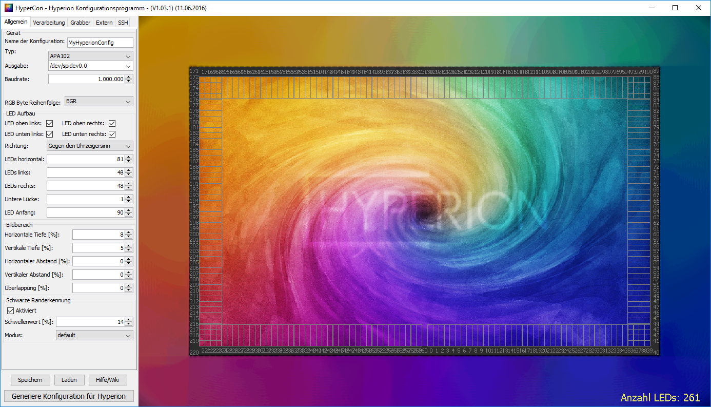

Wo ich jetzt aktuell hänge ist das, dass die LEDs halt teileweise in Bereichen an sind wo das Bild nicht zu passt.
Das geht doch nur über das Vertikaler Abstand und Horizontaler Abstand ändern oder? Wundert mich nur bissl, da die LEDs im Grunde ja komplett bis zum Rand bei mir gehen.
