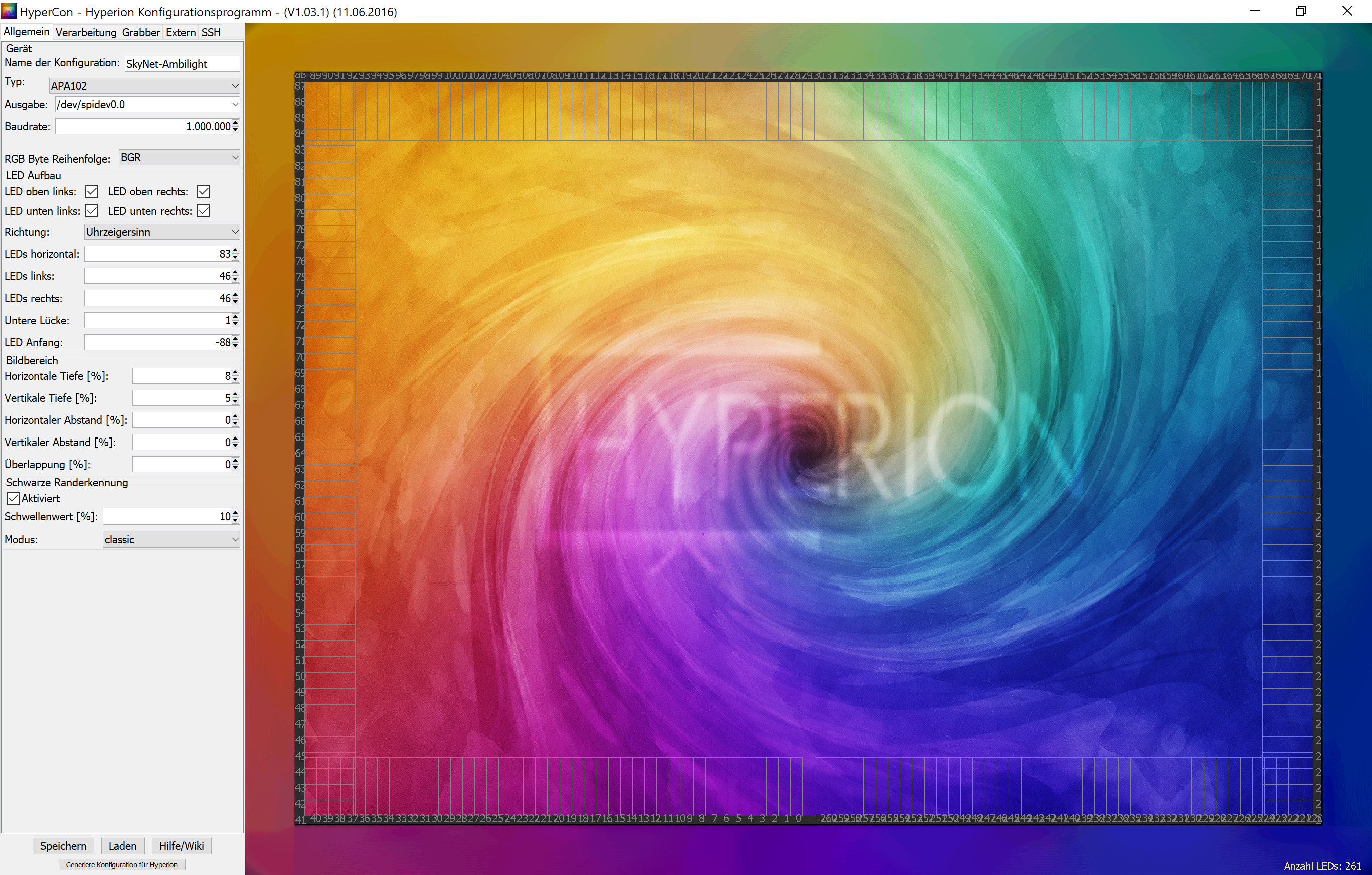

hoaschter hat geschrieben:Oder hast du das Bild zu sehr beschnitten? dadurch kann man natürlich auch eine Verschiebung bekommen...
also LEDs hab ich, werd da jetzt langsam paranoid, schon 4x durchgezählt
![Überglücklich :D](./images/smilies/icon_e_biggrin.gif)
ja die stimmen
83 oben, 82 unten, 46 links und 46 rechts und jeweils den haken gesetzt für die LEDs in den Ecken.
es sind also ingesamt 261
genau diese Summe hab ich auch einmal komplett durchgezählt (inkl. mitzählen der LEDs in den Ecken).
Wenn ich auf den TV von der Couch schaue, fangen die LEDs in der Mitte unten an und gehen nach links. Also habe ich genau an diesem Punkt die 0 in HyperCon gesetzt und im Uhrzeigersinn ausgewählt.
Die Beschneidung, also dass mit Horizontalem Abstand und Vertikalem Abstand hab ich auf 0 mitlerweile wieder. Die Änderung des Abstands in der Vertikalen brachte leider keine Verbesserung, da ja dann auch oben beschnitten wird. damit schiebts das ja nur von oben nach unten und von unten nach oben.
Die schwarzen Balken sind auf den Pixel genau im Grabber menu entfernt.
Hats beim Grabber noch was wegen der Skalierung zu tun?
