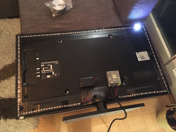

Und zwar habe ich vorgestern und gestern mein LED-Stripe gelötet, mit Strom versorgt (5V, 7A) und an die Pins am Pi3 richtig (mehrfach überprüft) angeschlossen. Habe auch in der Konfig-Datei das Ambilight aktiviert (LibreElec).
Beim Einschalten habe ich dann ernüchtern festgestellt das nur 1 LED leuchtet (siehe Bild)!
Ist das jetzt normal das ohne die Hyperion-Config gar nichts leuchtet bzw. nur einzelne LED's?
Habe dann aus Verzweiflung LibreElec gelöscht und OpenElec (wie in der Anleitung+AmbilightKonfig) installiert. Hier leuchtet gar keine LED.
Ist jetzt mein Stripe bzw. die Steuerung zum Pi defekt oder was ist hier los?
Also leuchten letztendlich erst alle LED's wenn die Hyperion-Konfig (inkl. der Anzahl LED's vom Stripe) im Pi gespeichert wird, oder liefert der Pi auch vorher schon eine Ausgabe aller LED's? Das ich quasi weiß, ahha es gehen alle LED's.
Und letzte Frage. Kann es auch dadurch sein das alle LED's trotz richtigem verkabeln aus bleiben und erst zum Leben erweckt werden sobald die Hyperion-Konfig auf dem Pi ist?
Danke vielmals für Eurer Unterstützung!

Jap geht erst nach Konfiguration. Die LEDs bekommen zwar Strom, aber der integrierte Chip weis noch nicht, mit welcher Farbe er ansteuern soll.
Also erst konfigurieren und dann melden wenns net geht ;)

Denk dran, in hypercon Stellst PAL im grabber ein und am HDMI-AV konverter auch. Die Anleitung von AKI sagt noch NTSC in grabber Menü. Das hat sich zwischenzeitlich geändert
