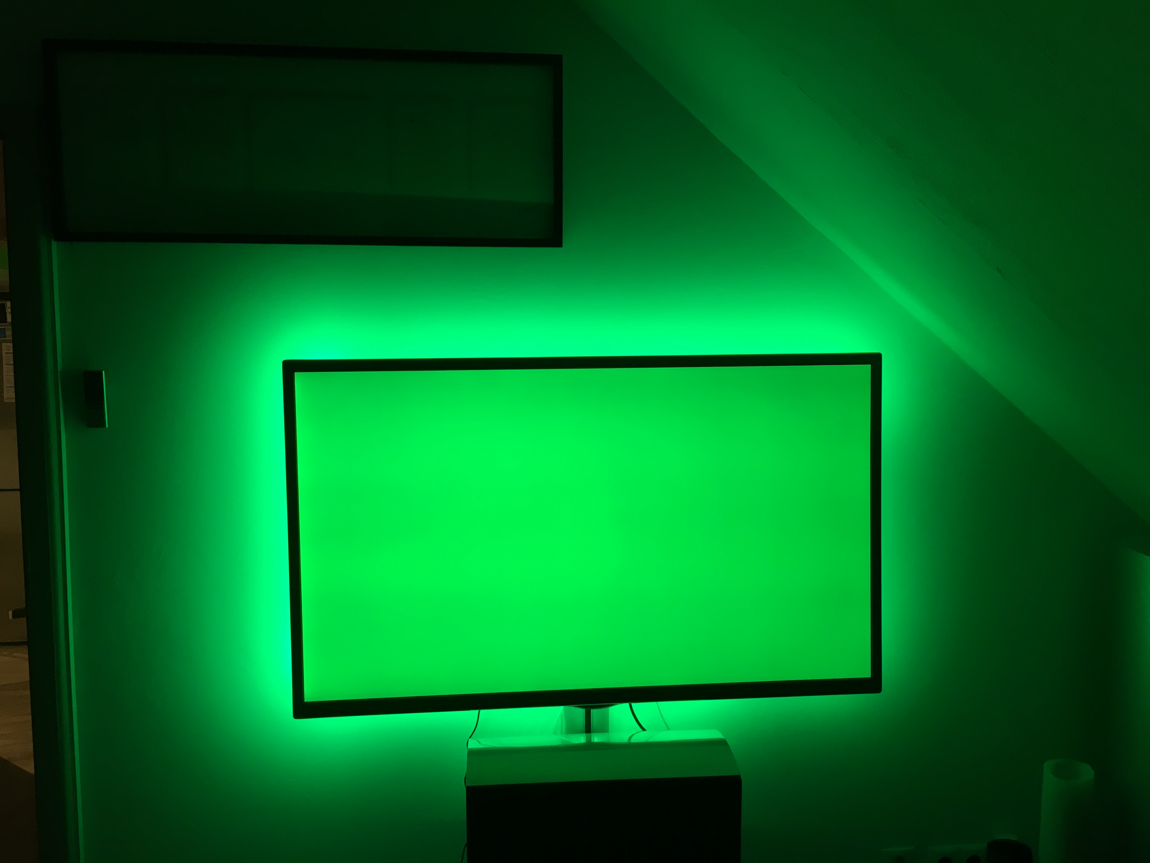

Ich bin ein stück weiter gekommen. Der Video Grabber funktioniert nun extern.
Ich bin gerade am Testen ob die Farben richtig dargestellt werden.
Ich dachte eigentlich passt die Konfig, bis ich mir diese RGB Bild angeschaut haben. (siehe Anhang)
UPDATE
Okay habe den typischen Clockwise Fehler gemacht. Wenn ich im Uhrzeiger die Konfig erstelle funktioniert es.
