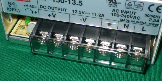

Das Bild hier jetzt nur mal Beispielhaft.
Du kannst an diese Art von Klemmen ruhige 2 Adern anklemmen, also pro Schraube 2 Adern.
Wichtig ist nur:
    Plus und Minus nicht vertauschen
    Immer den Netzstecker ziehen und kurz warten wegen Restspannungen im Netzteil

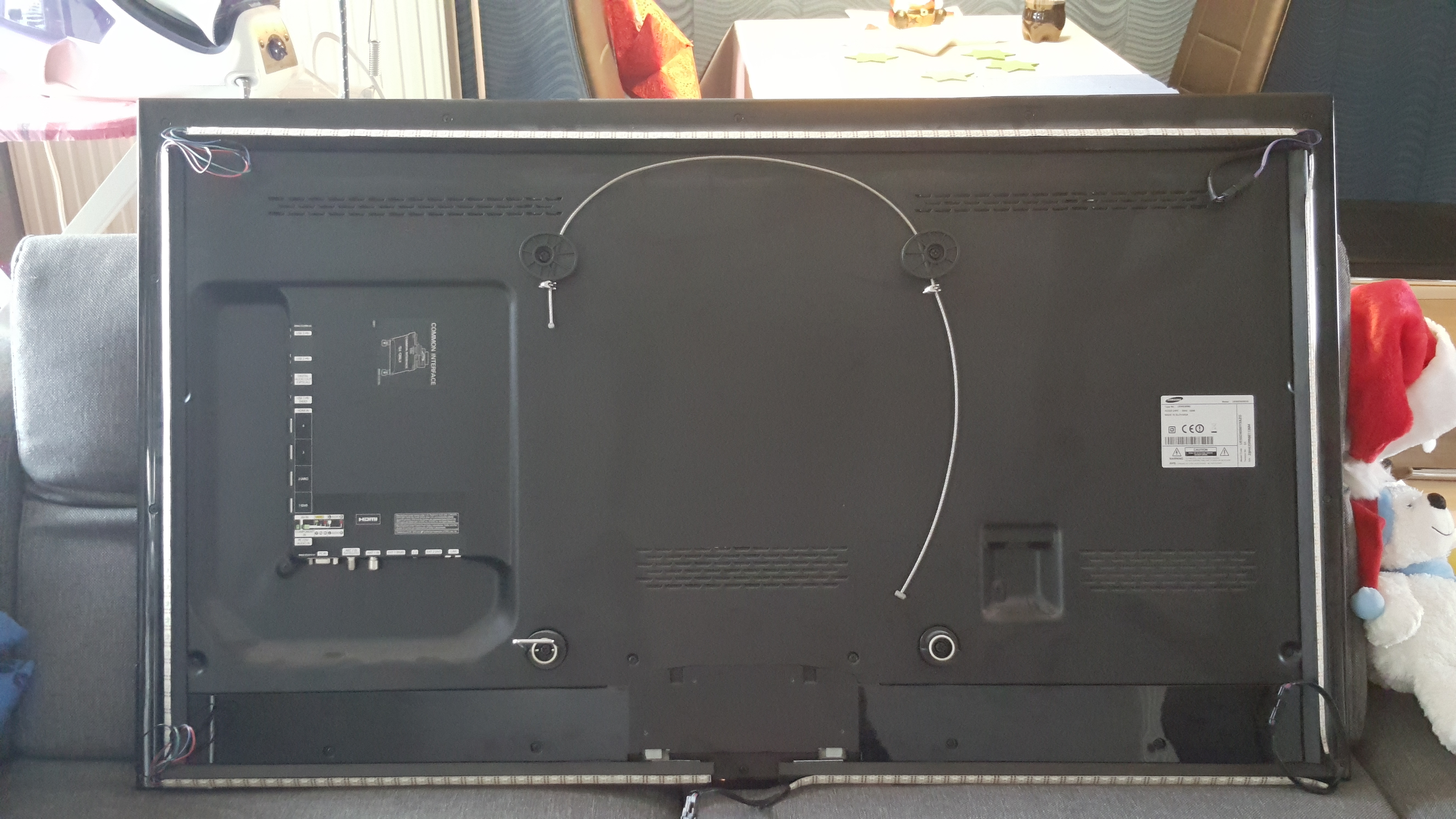

Testen im Sinne von, gucken ob alles geht oder eher wie es nachher am TV aussieht.
Also um sie zu testen, habe ich die LEDs vorher, so wie sie waren, an den PI gehängt und mir schnell eine Hyperion.json erstellt, wo in der Horizontalen meine kompletten LEDs waren.
Anschließend alles provisorisch verkabelt und geschaut.
Bei mir sind die Ecken mehr oder weniger frei:
Werde nachher mal meine Config anpassen und gucken ob man einen Unterschied sieht zwischen LEDs in den Ecken oder nicht.
Übrigens, die Stecker die auf der rechten Seiten auf dem Bild noch zu sehen, sind, sind schon wieder abgebaut wurden, das hat die ganze Sache zu steif gemacht.

ich habe wie man oben auf dem Bild sehen kann meinen 55er mit APA102 bestückt. Ich komme dabei auf eine LED Zahl von 209 diese werden mit einem 16A Netzteil gespeist, wo nachher noch die zusätzliche Perepherie dran kommt. Konnte bislang noch keine Spannungszusammenbrüche sehen.
